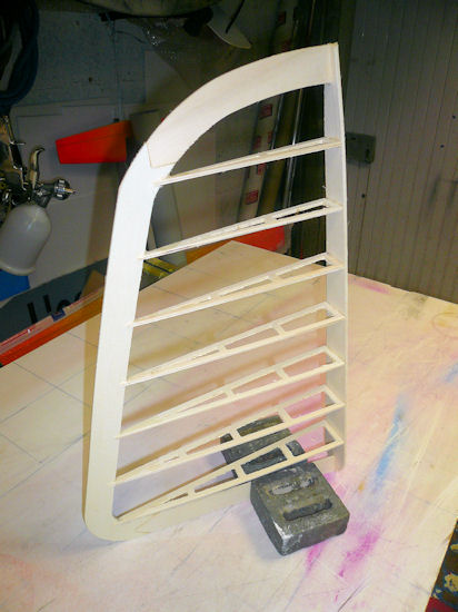

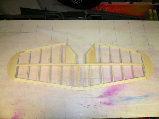

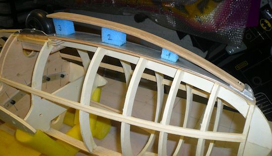

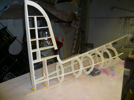

Je continue a assembler la bête avec l'arrière du fuselage :
Dérive et stab :
MessagePosté le: 04/12/2010 16:22    Sujet du message: Répondre en citant
Tu n'as plus qu'à raccorder les deux bouts.

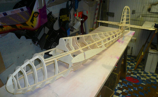

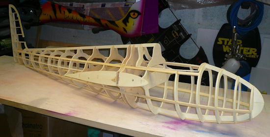

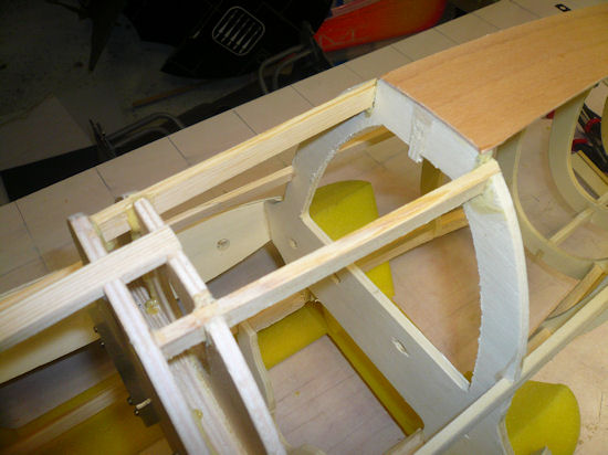

L'avancée du jour, bonjour,
L'ossature du fuselage est maintenant terminée :
je vais maintenant m'attaquer au patin, ainsi qu'a la roue ( je reprend la config du habicht de Marcel Doret )

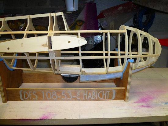

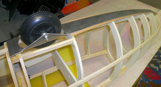

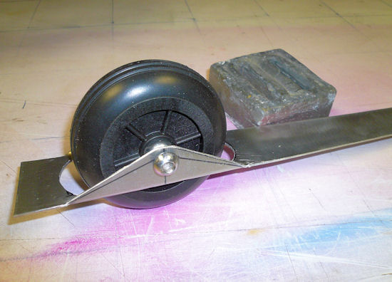

Retour sur mon bibicht,

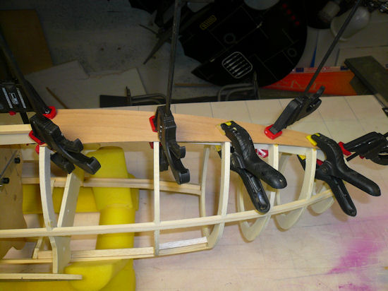

J'attaque le dessous avec un CP de 15/10eme pour l'assise du patin :
découpage de "la quille" puis pose de tasseaux latéraux pour libérer le passage de la roue :

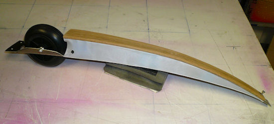

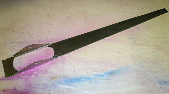

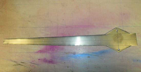

J'ai décidé de ne faire qu'un ensemble roue/patin avec un support en tôle d'alu de 15/10eme :
petit essai de mise en place:
des renforts en bois dur prendront place par la suite sous les supports de roue pour plus de sécurité

Bonjour Fred ,
Merci de l'indication de la colle pour la colle , donc c'est de la blanche .
Pour ton support de roue en 15/10 , avec des renforts dessous ça sera bon par contre j'aurais peur en latéral sur un atterrissage en crabe involontaire ,que cela se plie au niveau du pliage au bout du triangle [humm]

fredwist
Inscrit le: 27 Nov 2010
Localisation: les pierres pouquelées
Âge: 55 Verseau
MessagePosté le: 15/12/2010 08:47    Sujet du message: Répondre en citant
Merci ooh grand maître yoda Laughing
Pour Pascal, l'axe de roue ce trouvant a 15mm du pliage, je pense que ça devrait rester assez rigide ......a voir a l'usage Wink

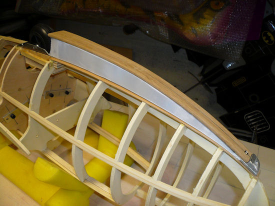

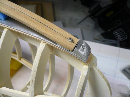

Suite en fin de l'épisode " roue et patin ", la finition peinture du support / soufflet et vernis sur le patin viendront plus tard :
Retour a l'endroit pour m' attaquer maintenant aux passages de gaines pour les cables de commande de dérive
