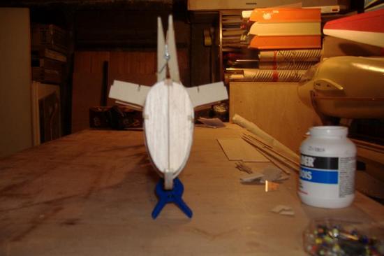

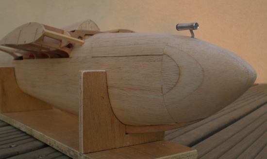

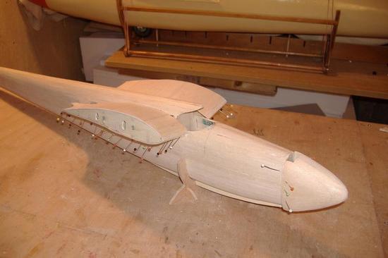

Voila les derniéres nouvelles du cb 28 ,ça va pas vite mais je préfére prendre le temps pour bien faire les choses .

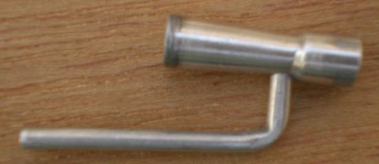

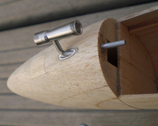

Voila ce qui manquait l'autre jour ,le nez Very Happy .
Et voici le systeme de fermeture du capot ,simple et élégant Embarassed !Me reste plus qu'a percer un petit trou dans le tube alu pour y rentrer une aiguille qui va bloquer le tout en position fermé .L'acces pour la soute à plomb se fait de l'interieur .
Le verrou pitot ? tourné sur une perceuse dans un jonc d'alu ,collé cyano .
Prochaine étape les plumes de la banane .

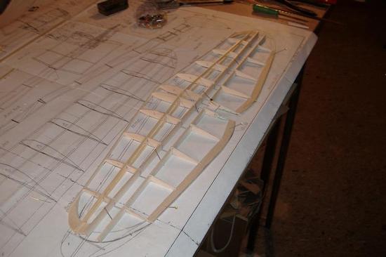

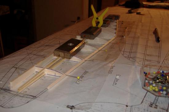

Pour Yves : ça marche comme tu veut les nervures ? Tu peut me donner un peu plus de détails sur la partie radio par MP(servo ,prix ,provenance)?
On ne va pas donner les noms des revendeur sur le poste cela ne se fait pas Wink
A plus Tom Zzz

MessagePosté le: 01/10/2009 22:23    Sujet du message: Répondre en citant
Bien vu l'astuce du verrou pitot [clap]

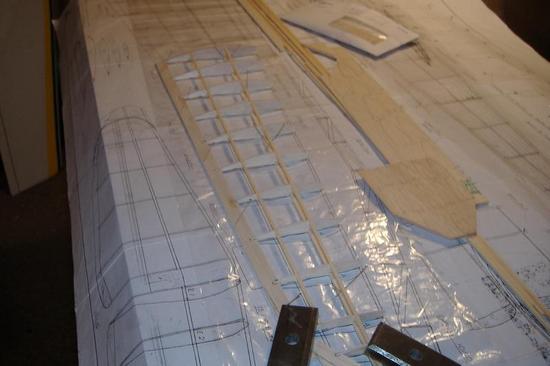

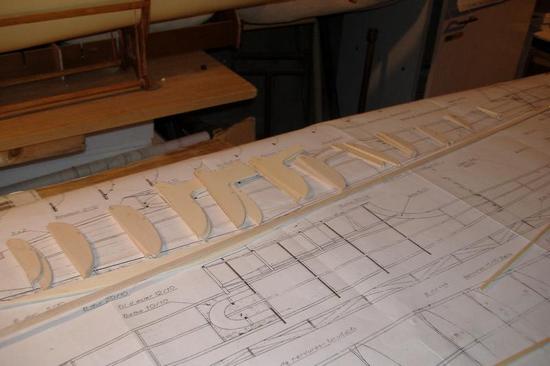

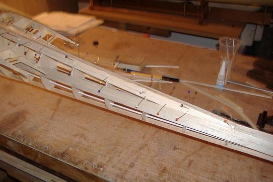

Voila entre quelques collages de nervures j'ai trouvé le temps de m'occuper du pilot .
Balsa 2*10 mm avec le nez et les oreilles rapportés .
La même aprés peinture , la prochaine fois je prendrai de la mate ou satiné mais on fait avec ce que l'on a sous la main Wink .
Et voila le bonhomme en place pour des essais de siege ,il ne risque pas de partir , il n'a pas d'ailes Laughing . Bon reste a lui faire un bob ou bien un casque en cuir que je n'ai pas encore .
Pour les ailes ça avance doucement ,avec la fatigue et le stress du boulot Sad

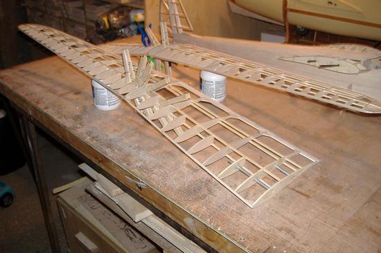

Bonjour ,

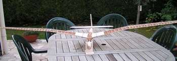

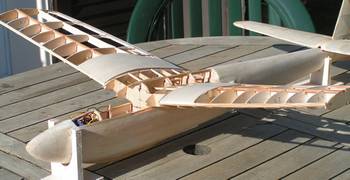

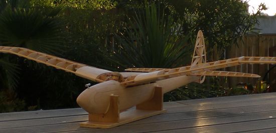

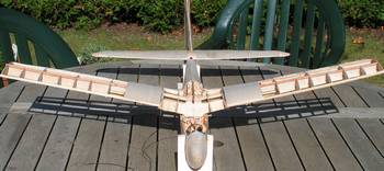

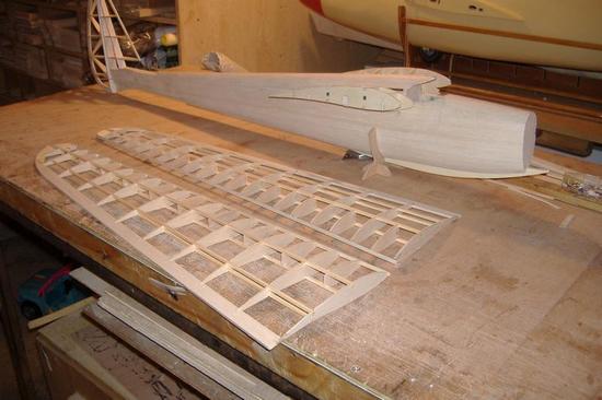

Quleques photos de l'avancement : panneaux d'ailes en place + clés + fourreaux [oouf] .
A suivre la construction des ailes

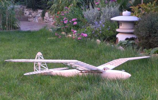

Quelques photos au soleil hier après midi
Yves

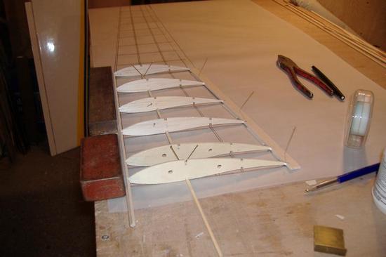

Salut Yves bien content de voir que ça avance et que les conseils t'ont bien aidé . Tu va voir que les dernieres nervures sont vraimant délicates a manier Wink .
De mon coté je suis pas loin d'assembler les ailes avec la clé de diedre en ctp .Pour ma part j'ai coupé la nervure pour faire passer la clé sans avoir a la rédiure en surface utile . Le pilot a reçu un bob ,mais faire du planeur en bob sans verriere je ne pense pas que ce soit bien terrible . Alors je songe a une verriere genre Mu 13 . [humm] Tant pis pour le poids en plus ,mais je prefere le mettre dans des détails amusant a faire plutôt que dans du plomb Very Happy.
A plus compagnon de galére !

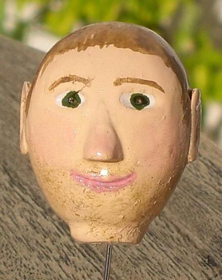

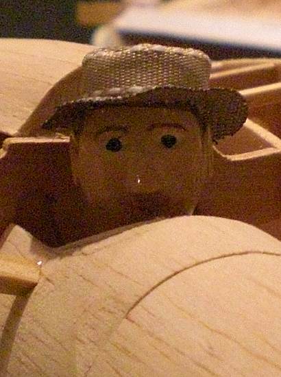

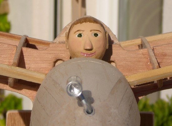

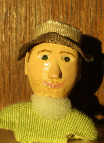

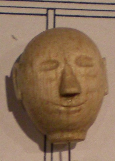

MessagePosté le: 19/10/2009 20:55    Sujet du message: tête a bob Répondre en citant
Voila la tête à Bob avec son bob cousue avec mes propres mimines Very Happy .L'image n'est pas térible mais bon ...
Promis Vincent le prochain je lui fait un casque en cuir cousue main , cette fois ci je n'avait pas de cuir sous la main . En tout cas si vous cherchez du cuir aller voir une couturiere qui fait des retouches . Pour moi elle a sorti deux ourellets en cuir trés fin , noir et beige ,de son panier et cella ne m'a pas coûté un sous Wink . Pensez tout de même a la remercier pour le service rendu....!
Tom Zzz

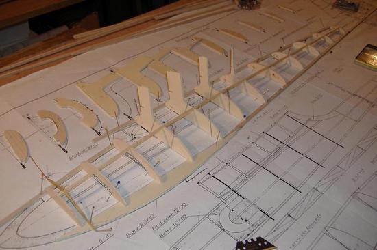

Bonsoir
Assez tourné autour du pot , Laughing je vous fais part de ma construction ,commencée depuis quelque temps Embarassed

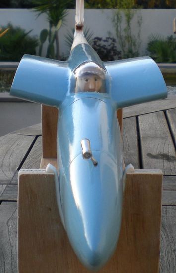

MessagePosté le: 04/11/2009 19:16    Sujet du message: tête à bob et tête à Tom Répondre en citant

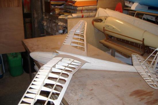

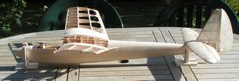

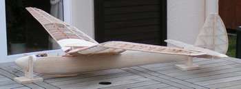

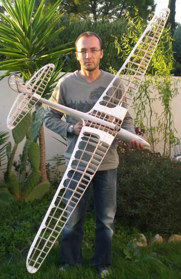

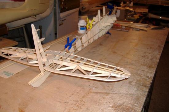

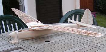

Voila quelques photos pour illustrer l'avancement de la banane .
La tête à Bob
Le fuselage avec ses ailes
Et aprés la tête à bob voila la tête à Tom
Comme j'ai dit ça avance doucement et il va falloir que je songe a commender le papier polyester chez les anglais .
A plus Tom Zzz
On earth since 1976
MessagePosté le: 04/11/2009 19:31    Sujet du message: Répondre en citant
Salut Tom
A force d'avancer doucement , il est presque terminé Wink
Quel poids fait -il dans cet état?
de plancke
Inscrit le: 18 Fév 2009
Localisation: martigues
Âge: 49 Capricorne
MessagePosté le: 04/11/2009 23:00    Sujet du message: Répondre en citant

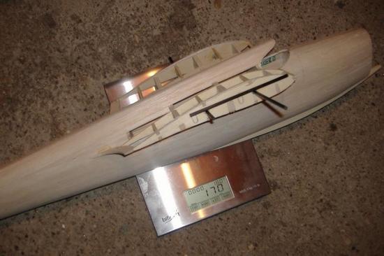

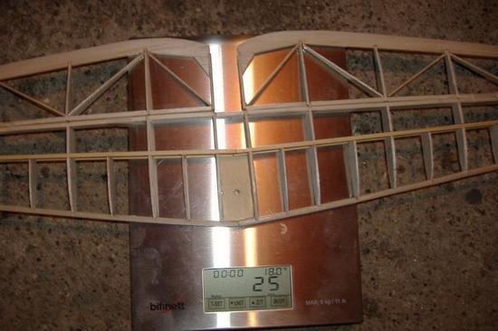

Salut Christian

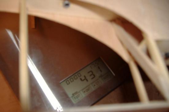

Comme ça vite fait pesé j'arrive a 370 gr .
Il faut dire qu'il reste encore des truc a rajouter , finir le coffrage des karmans ,poser les clé d'incidence et trouver l'equipement radio qui ira bien sans me ruiner .... Confused
Aprés quoi il restera le marouflage , l'entoillage et la déco de l'ensemble Very Happy . J'ai hâte d'attaquer le chapitre déco .

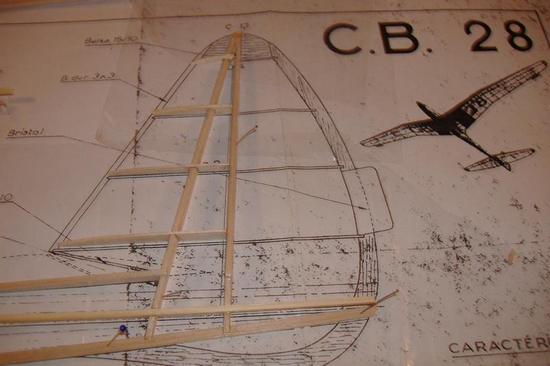

MessagePosté le: 04/11/2009 23:17    Sujet du message: Répondre en citant
Je me base sur le plan C B, celui qu'Andrew m'a donné depuis au moins une bonne quinzaine d'années : Shocked ( le coquin ,il a pas voulu me faire profiter de son travail Laughing)
Depuis , il s'est quand même rattrapé Wink

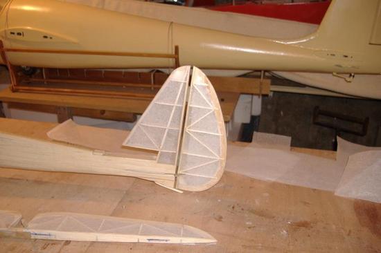

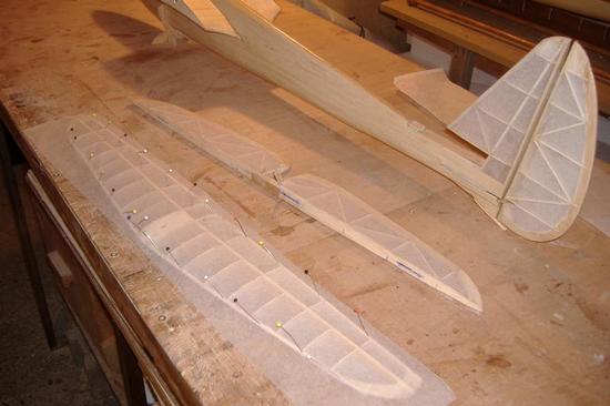

MessagePosté le: 07/11/2009 19:37    Sujet du message: Répondre en citant
La suite des évennements Very Happy
ça suit son bonhomme de chemin Wink

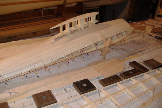

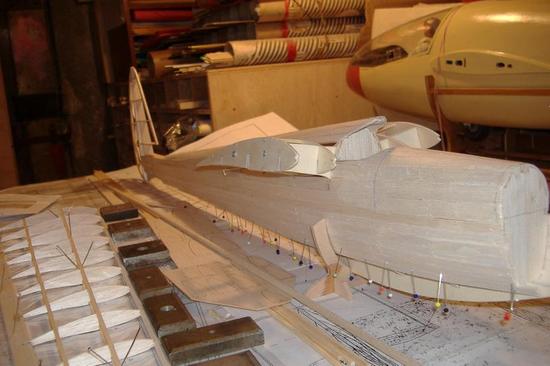

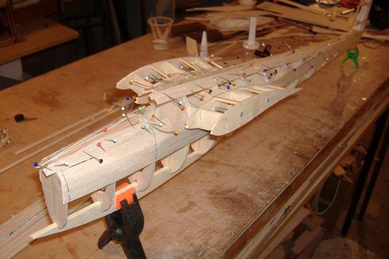

MessagePosté le: 08/11/2009 23:00    Sujet du message: Répondre en citant
Coffrage du fuselage Very Happy
Ca ,c'est ce que j'ai fait hier
Aujourd'hui Wink avec le début des ailes
Bon maintenant Zzz Zzz parce que demain c'est "Fête à bras" Crying or Very sad [humm]

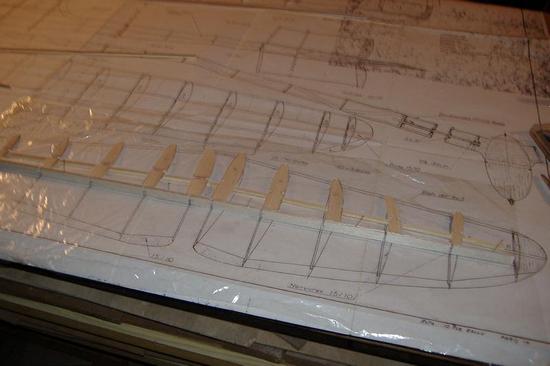

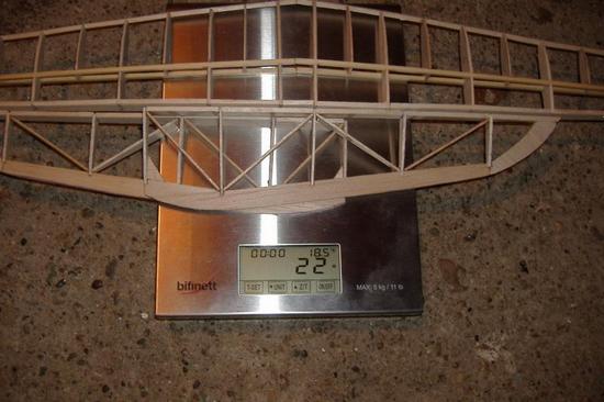

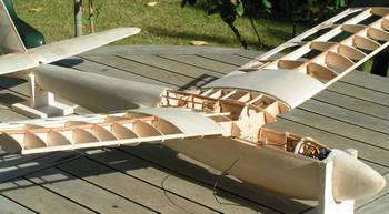

MessagePosté le: 09/11/2009 08:42    Sujet du message: Répondre en citant
il y en a qui avance vite [clap] !! Pour ma part j'en suis rendu là :
A venir :
coffrage complet du fuselage ( raccord avec les ailes )
capot radio
entoîlage des ailes au modelspan
je suis preneur de quelques explications sur le type d' élastiques utilisés pour le rappel des ailes .
Bonne continuation à tous Wink
Yves

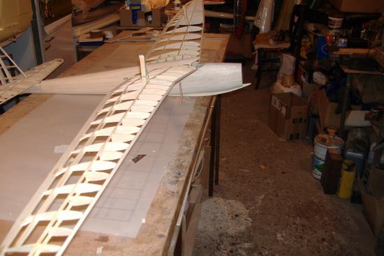

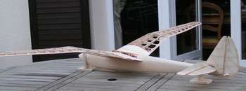

MessagePosté le: 14/11/2009 12:32    Sujet du message: Répondre en citant

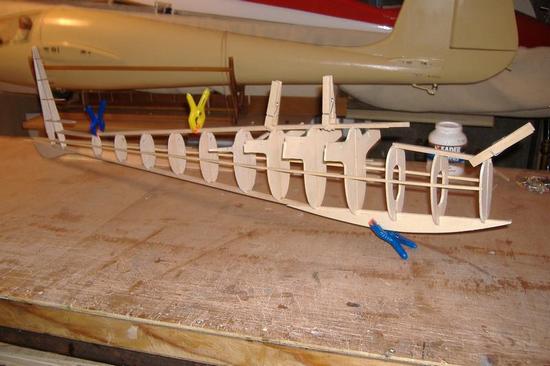

quelques nouvelles Wink

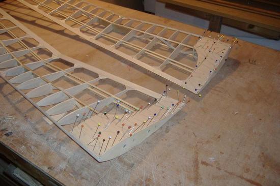

Premier montage pour voir....
assemblage des 2 portions d'ailes ,plus pose d'un renfort en ctp
MessagePosté le: 14/11/2009 23:39    Sujet du message: Répondre en citant
Shocked Shocked
J'espére que ça ne sera pas trop lourd Laughing [humm]

Salut a tous ,
Bon pour ma part j'ai marouflé le fuselage au papier.Comment dire ,ça s'était mal engagé mais au final je m'en tire bien Very Happy .C'est fou comme ça renforce la structure
J'ai passé 3 couches d'enduit nitro avec ponçage entre chaque et je me pose la question suivante :
- est que je peut vernir par dessus sans risque ?
Au niveau poids j'ai 440gr pour l'ensemble dont 200gr rien que pour le fuselage Confused , il va falloir trouver une radio allégé en tout Laughing .

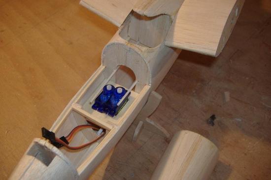

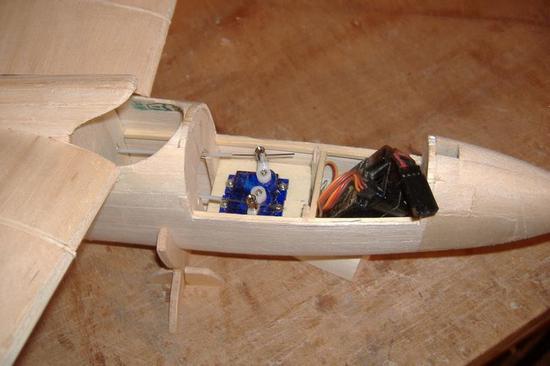

MessagePosté le: 19/11/2009 21:28    Sujet du message: Répondre en citant
Bonsoir
Des nouvelles du "28" Wink
Pas beaucoup de place dans le fuselage, [argh] mais ça tient Very Happy

Citation:
Salut Christian ,
Ca y est je vient de commander mon papier polyester ,je pense le reçevoir dans 15 jours Sad alors je me concentre sur la déco du fuselage .
Comme d'autres j'ai des problémes avec ce satané adhésif qui laisse passer la peinture même aprés l'avoir bien écrasé [argh] .
J'ai pourtant tous lu sur le sujet mais quand on ne le met pas en application..... [non] .
Par contre pour la partie servo ,recepteur et batterie je seche completement . Je vient de consulter un site étranger et le choix est tellement vaste que je m'y perd .Du coup j'ai toujours pas commandé .
C'est sûr tu va voler avant moi Crying or Very sad .
Finallement ton fuselage est resté droit , bonne chance pour la suite .

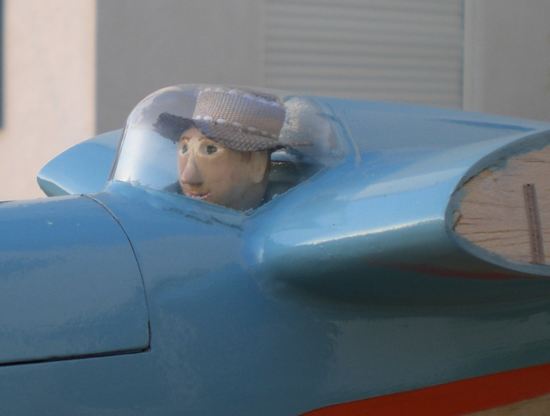

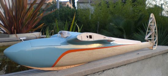

MessagePosté le: 20/11/2009 18:27    Sujet du message: Répondre en citant

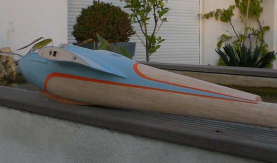

Dernieres nouvelles Very Happy
Le pilote a pris place , manque plus que les ailes...
Le pilot sous une belle verriere thermoformée Very Happy .
Vue de coté pour montrer la déco rétro ...
Le filet orange fait main levée avec du scotch cote bois seulement pour reduire le risque de bavures [argh] .
Pour la verriere je me suis contenté d'acheter des ampoules pour la twingo et bingo ça y va nickel Very Happy .
Poids du fuselage fini 208gr [oouf] .
A plus Tom Zzz
