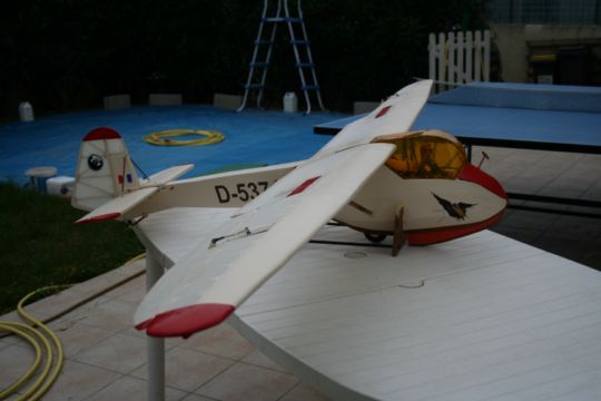

MessagePosté le: 09/09/2009 08:41    Sujet du message: Répondre en citant
Ca y est le Doppi de Jean-Claude a volé! Very Happy
voir la vidéo dans le sujet "un aprèm à la pente"
http://www.retroplane.net/forum/viewtopic.php?p=59156#59156
Laurent Beldame
Inscrit le: 17 Fév 2006
MessagePosté le: 09/09/2009 13:51    Sujet du message: Répondre en citant
C'est fait ... bravo pour cette concrétisation
L
MessagePosté le: 09/09/2009 18:15    Sujet du message: Répondre en citant
félicitations jean claude, bravo pour ce premier vol [clap] [clap]
Jean-claude RIBIERE
Inscrit le: 12 Mar 2008
Âge: 78 Capricorne
MessagePosté le: 09/09/2009 19:02    Sujet du message: 1er vol du Doppi de Montpellier au Vissou le 08sept09. Répondre en citant
Bonjour à tous!
Je suis heureux de ma journée d'hier, un Grand Merci à Vincent et Joèlle, chacun dans sa partie: le vol et la préparation technique, et la vidéo.
Sans oublier tous les participants de cet après-midi là comme Jean-Paul et tous les autres... un Grand Merci à tous. [clap] [clap] [clap]
Un temps superbe d'arrière saison comme nous avons souvent ici dans la Région.
D'un vol simple nous en sommes arrivés à une journée exceptionnelle de Grande Aventure.
Après un vol d'environ 30 mns,...
Une descente au trou pas ordinaire pour un 1er vol, et aussi par l'expédition pour le retrouver et le ramener, avec mon ex-épouse qui s'est généreusement lancée dans la descente!!! [clap] [clap] [clap]
Bravo à Vincent qui a amené le Doppi juste pas loin du bas de la falaise, et l'a posé sans casse dans de hautes herbes plantées là exprès.
Vous pouvez aller voir toutes les photos de ce vol ici:
http://modelisme.jcr.free.fr/vol-doppi-vissou.htm
vous y trouverez aussi l'accès à un diaporama à la fin de la page.
juste deux ou trois photos pour vous mettre en appétit:
A bientôt pour de prochains exploits!!!
Et Merci encore à toute l'équipe.
Jean-Claude.

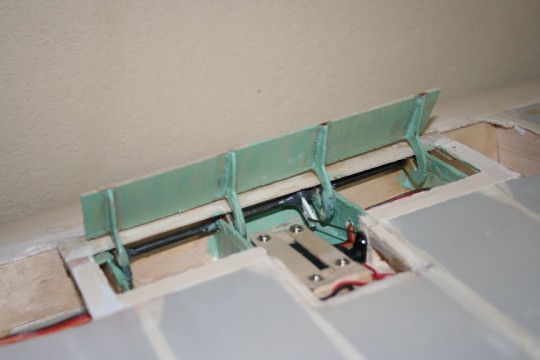

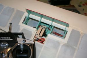

Pour en revenir à tes AF, pour qu'ils fonctionnent et se verrouillent correctement, il fallait mettre le palonnier sur l'axe des AF, tel que ça a été détaillé sur la construction de Jean-François
http://www.retroplane.net/doppelraabweb/jeanfrancois/accueil.htm
et non pas sur la palette d'AF qui est trop près du guignol de servo et dans son alignement, ce qui coince le fonctionnement (pas de bras de levier pour faire fonctionner et verrouiller)

Bon j'ai trouvé pourquoi ça ne fonctionnait pas: je branchais le bras du servo sur un guignol collé sur l'intérieur du volet, au lieu de le brancher sur le tube qui supporte le volet et lui permet de tourner ! [humm]
Erreur de "jeunesse" manque d'expérience, pas assez regardé ...
Bref je suis en train de corriger le problème, et mettrai quelques photos sur mon sujet Doppi à Mop prochainement.

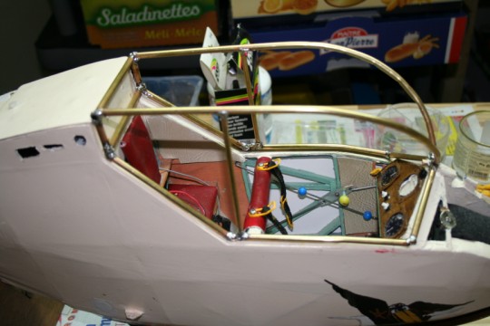

MessagePosté le: 22/10/2009 10:57    Sujet du message: Evolution du Doppi suite au 1er vol... Répondre en citant
Bonjour Vincent et vous tous,
Je suis toujours là mais bien occupé avec ma mise à niveau du Doppi, et pas mal de choses autres a faire ... la vie quoi! Very Happy
Je n'ai pas encore tout fini pour mes travaux, car pour améliorer, corriger etc... j'ai dû casser même sans le faire exprès Confused , mais ça a bien avancé, comme vous pouvez le voir:
les aérofreins suite à une erreur magistrale il fallait les refaire:

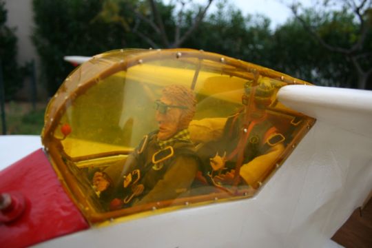

le cockpit car le premier avait trop de traces de colle:

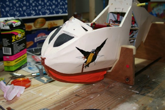

et puis entre autres sujets j'ai rajouté une "jupette" à mon patin avant:
Ici pour plus de détails en photos sur ces sujets et les autres: http://modelisme.jcr.free.fr/doppelraab_modifs.htm
La fin ce sera certainement pour novembre prochain.
Bonne continuation à vous tous dans vos projets.
Mes projets pour les mois qui suivent ici: http://modelisme.jcr.free.fr/projets2010.htm
Jean-Claude. Wink

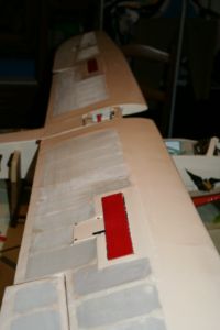

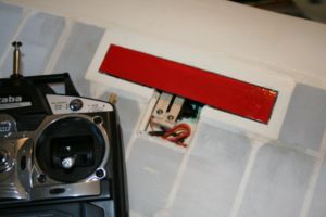

MessagePosté le: 29/10/2009 12:24    Sujet du message: Aérofreins et la Futaba 6EXP ... Répondre en citant
Je viens de vouloir faire un essai pour de bon avec mes aérofreins branchés sur la voie 3 (celle du moteur) en Y et ma R.C. mais je n'arrive rien! [humm]
Je pense que c'est normal comme c'est la 1ère fois que je touche à ce genre de chose! Confused
Rien ne bouge et le petit livret ne donne aucune info à propos de ce sujet.
Pouvez-vous m'aider ? quelqu'un qui aurait la même R.C. ou la bonne connaissance du sujet. [amen]
Merci d'avance.

Jean-claude RIBIERE
Âge: 78 Capricorne
MessagePosté le: 29/10/2009 15:11    Sujet du message: Faire fonctionner les aérofreins du Doppi... Répondre en citant
Hello Very Happy
J'ai trouvé la solution à mon PB!
Ce sont les 2 servos qui sont H.S. !!!
J'en profite pour en mettre avec les pignons métalliques mais aussi extra-plats.
J'ai réfléchi un peu plus: quand il y a un PB on appel au secours mais ça continue de cogiter ... [humm] et j'ai été tester ce qui devait l'être: les branchements électriques, les voies du récepteur et finalement un des 2 servos!
Merci quand même pour ceux qui auraient eu une bonne idée.
Mais si vous avez une info a dire n'hésiter pas ça pourraît m'apporter une connaissance de plus sur le sujet.
A +
Jean-Claude. Wink

erwan
MessagePosté le: 29/10/2009 17:52    Sujet du message: Répondre en citant
Salut Jean Claude
étonnant que tes 2 servos lachent d'un seul coup. Il n'y aurait pas eu une inversion des + et des - ??
Erwan
Jean-claude RIBIERE
Âge: 78 Capricorne
MessagePosté le: 29/10/2009 19:18    Sujet du message: aérofreins du Doppi à Mop. Répondre en citant
En réalité j'ai été plus loin dans mes recherches et à l'heure actuelle je peux dire que 1 servo était vraiment déficient ceci étant peut-être dû à trop de manipulations ...
et pour l'autre c'était un fil électrique qui s'était désoudé ... après recherche avec le voltmètre au niveau de la prise Multiplex, pourquoi? je ne saurais pas dire sinon que peut être un peu de fatigue et d'énervement de ma part ? ais-je trop tiré dessus ?
En tout cas ceci est une Grande Ecole pour moi, pour le prochain: ne pas entoiler avant d'avoir tout installé et tout réglé !!!!!!!!!!!!!!! [non]
Il me reste encore un nouveau PB: les 2 volets s'ouvraient superbement bien et ensemble, mais avant que je range l'ensemble, il y en a eu 1 qui s'est bloqué en popsition fermé et qui ne voulait plus s'ouvrir même en forçant ? [humm]
Je regarderai demain, pour ce soir je suis fatigué enervé après cette journée passée sur ce sujet.
A +
Jean-Claude. Wink

Jean-claude RIBIERE
Âge: 78 Capricorne
MessagePosté le: 30/10/2009 19:57    Sujet du message: suite et fin de la mise au point des Aérofreins du Doppi de Répondre en citant
Enfin OUF c'est fini! ils fonctionnent bien tous les 2 en même temps et avec un grand débattement. [clap]
Derniers PB's du jour: suite à son blocage d'hier le servo est parti H.S. Embarassed et après j'ai eu encore un autre fil électrique cassé dans la 2ème prise multiplex! Evil or Very Mad
Bon, encore une fois pour le prochain je ferai tout dans un ordre différent du doppi.
Quelques photos pour éclairer mes propos
ou encore les extrèmes:
fermé:
ouvert en grand:

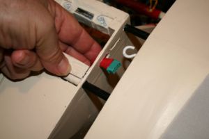

la prise multiplex avec des soucis de fils cassés ou mal soudés?
Bon week-end à tous. Wink

MessagePosté le: 17/11/2009 13:19    Sujet du message: Fin de l'évolution du Doppi suite au 1er vol du Vissou. Répondre en citant

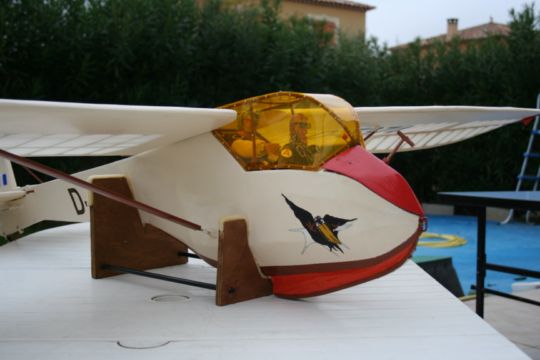

Bravo pour les nouvelles constructions en cours [clap] je ne les citerai pas toutes de peur d'en oublier une ou deux sinon +
Voici le résultat de mes travaux d'évolution, des modifications, de mes envies de faire etc ... de mon Doppi:
--> côté cockpit et "jupette" il y a des couleurs maintenant ! il en manquait avec sa couleur "sable" ... ici on est à Montpellier au pays du soleil !
Je suis content d'avoir fini, ça a été + long que je croyais, mais il y avait beaucoup a faire ... faire de la casse pour pouvoir agir, réparer [humm] et modifier, et se faire plaisir Very Happy !
Ce qui a été fait:
--> ce que vous pouvez voir de l'extérieur, plus les ailerons qui sont bien séparés sur le recepteur: canaux 1 et 6, puis l'antenne glissée à l'intérieur du fuselage, la marche des aérofreins qui est maintenant OK etc...
Et surtout je me suis bien entraîné avec ma RC Futaba pour les réglages!
Bon assez bavardé et à bientôt de lire vos nouvelles "aventures" en vol et côté constructions, etc Wink
Jean-Claude.
PS: plus de détails ici --> http://modelisme.jcr.free.fr/doppelraab_modifs.htm
