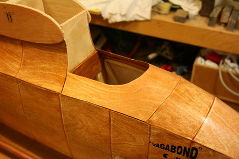

Petit avancement cette semaine, après la 3 ème tentative j'ai fini par réussir à ajuster le capot de cockpit, reste encore à réaliser le pare-brise et l'encadrement en laiton [argh], je ne sais pas trop comment je vais faire ?
merci Vincent Wink

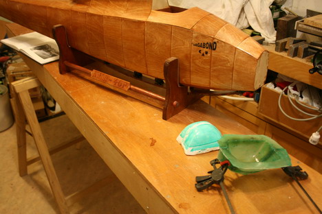

Finalement, j'ai fait un moule pour la casserole, il est prêt, ce soir je pense le mouler.

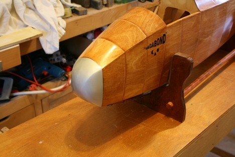

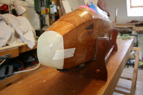

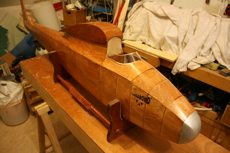

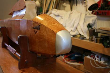

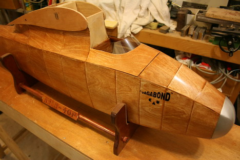

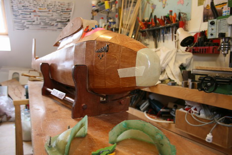

Ce matin au résultat le nez du planeur:
en lumière rasante on voit bien tous les défauts:
Je vais pouvoir couler le plomb fixé derrière la casserole. En première approximation il faudra 1kg 250 pour le centrer à la clé, je vais essayer d'en mettre 900gr sur la cloison avant.

Heu... 900grs de plomb sur le couple avant en porte à faut, j'espère que tu l'a bien renforcé à l'intérieur?

Je vais effectivement vérifier et éventuellement renforcer la cloison avant, mais le fait de savoir que c'est fragile ça oblige à s'appliquer pour soigner ses atéros Confused

Finalement je n'ai coulé que 800gr de plomb, apparament avec les accus il sera centré.
Le réglage final se fera avec les ailes:

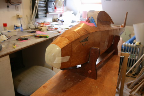

Et avec sa casserole, ça fini, plus qu'à faire l'habitacle et il va pouvoir partciper à la traditionelle photo des fuselages de Rétroplane.

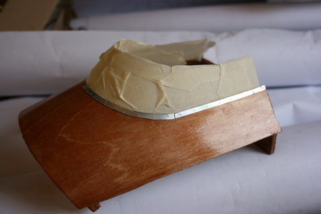

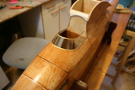

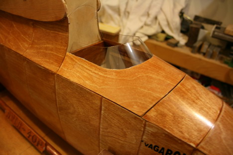

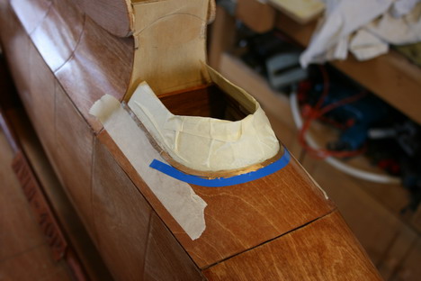

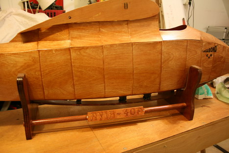

Je suis arrivé à coller à l'epoxy le parebrise sans mettre de colle epoxy dessus [oouf]
reste à habiller pour simuler l'encadrement, toute idée est bienvenue Very Happy

Tu peux mettre une petite bande d'alu collé à la néoprène, avant de le coller tu marques sur l'alu des fausses vis/rivets en tapant avec un clou dont tu limes la pointe

Tu peux trouver en magasin de bricolage des rouleaux d'alu adhésif.

Je me demande si le frangin n'avait pas fendu dans la longueur un tube laiton qu'il a ensuite glissé sur le rhodoid

merci, je vais essayer avec de l'alu ce matin, j'ai gardé le gabarit du parebrise pour découper et pour que ça ne godaille pas dans la courbe.
j'ai aussi une plaque de cuivre de 0,5 mm que j'avais récupérée chez un ferrailleur.
MessagePosté le: 18/11/2009 16:55    Sujet du message: Répondre en citant
Le cadre du bas je l'ai fait suivant la méthode de Vincent, mais celui du haut je l'ai juste fait à la peinture Humbrol et les rivets avec des gouttes de colle blanche posées à la seringue.

Pour le nez du C25, j'avais fait un moule perdu:
http://www.retroplane.net/forum/viewtopic.php?t=2077&postdays=0&postorder=asc&start=105

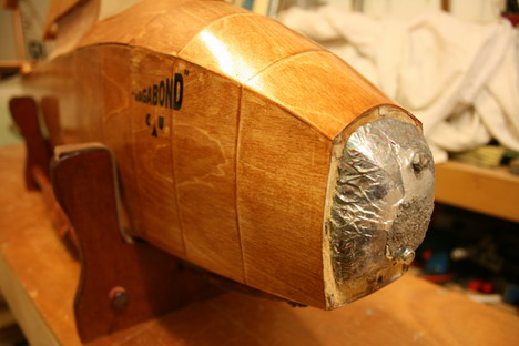

Pour l'Avia j'ai fait un Master qui m'a servi à faire le moule en résine de la casserolle et à couler le plomb,
Pour le coulage du plomb j'ai fait comme pour le C25, je n'ai pas remis de photos:
http://www.retroplane.net/forum/viewtopic.php?t=2077&postdays=0&postorder=asc&start=225
le master et emmailloté par 2 couches de papier d'alu et m'a servi à faire l'empreinte dans le seau de sable, Le papier d'alu reste après avoir délicatement ressorti le master, au préalable on pèse la quantité de plomb que l'on veut ou que l'on peut mettre derriere la casserolle.
La fixation du plomb est réalisée par collage et par 2 boulons de 5mm avec écrous nylstop à l'arriére de la cloison côté tête de boulon j'ai interposé des rondelles de 15mm de diamètre. la casserolle proprement dite est juste collée sur son pourtour sur le couple avant à l'époxy lente
Pour le coffrage je n'ai fait que copier la méthode de Vincent qui est très bien décrite dans la construction de son MG 9, il y a également une vidéo.
Les panneaux sont joints par entures. la différence est juste que j'ai utilisé de la colle Pu au lieu de la colle blanche, mais fait un essai préalable avant de te lancer, c'est une colle qui demande beaucoup d'attention à la mise en oeuvre.
Pour moi la grosse difficulté vient du bridage des panneaux pendant le séchage. J'ai du mal à me servir des épingles, j'utilise énormément de bande cache pour brider mes assemblages. Mais je n'utilise que de la bande cache de marque, les autres se décollent dès qu'on tourne le dos pour faire autre chose.

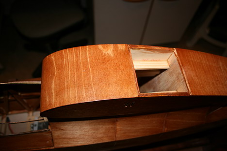

Aujourd'hui renforcement et fermeture de la cabane:
réserve pour la trappe d'accès aux prises de connexion des servos d'aile:
