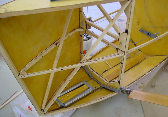

Au final, le CG même si j'ai bien compris qu'il devait être devant le foyer, il est particulièrement flottant.
Ça a une incidence directe sur la quantité de plomb à rajouter sur l'avant puisque l'on passe de 0 à 1kg en fonction des divers foyers. Une paille !
Moi ce qui m'intrigue dans cette histoire, c'est que sur l'original, les gueuses elles ne sont pas à l'avant mais à l'arrière.
L'original a un pilote à bord, et peut être les gueuses sont situées à l'arrière parce que la masse du pilote avancerait le foyer général de l'ensemble.
Si tu ajoutes dans tes calculs la "masse modèle réduit" d'un pilote, tu arriverais sûrement à la même constatation.
