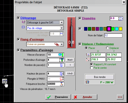

pour du balsa t'as pas des fraises plus petites? j'utilise des 0.8mm et j'avance à 10mm/s, des fraises de 1mm c'est bien pour le balsa, dans le ctp de 3mm je prends des fraises de 1.2mm

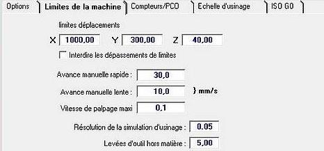

La vitesse ce règle dans cette fenêtre c’est bien sa. On modifie les valeurs maximales.
patrick
MessagePosté le: 03/02/2008 10:14    Sujet du message: Répondre en citant
non, ça ce sont les vitesses maximales de ta machine, pour les déplacement hors matière
ensuite c'est dans le module cao qu'on règle la vitesse de découpe de chaque objet ou de l'ensemble des objets, dans la proprièté des objets (icone en bas a gauche avec la petite main) c'est là où tu règles aussi le diamètre d'outils le côté de découpe intérieur /extérieur, la profondeur de coupe, le rang d'usinage...

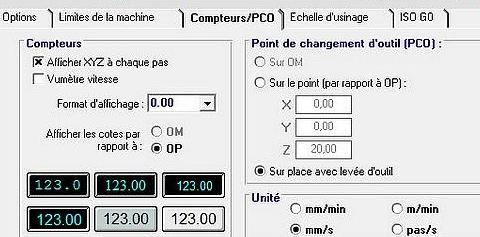

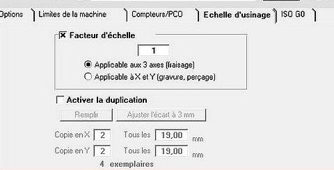

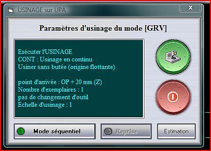

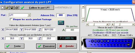

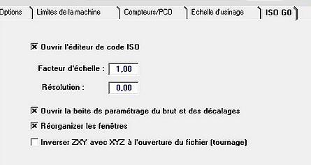

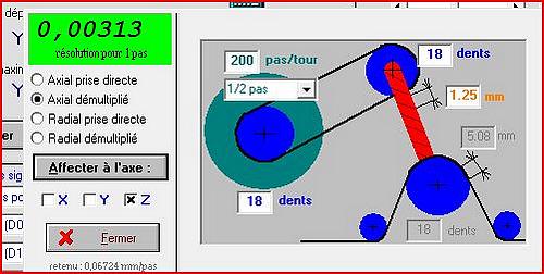

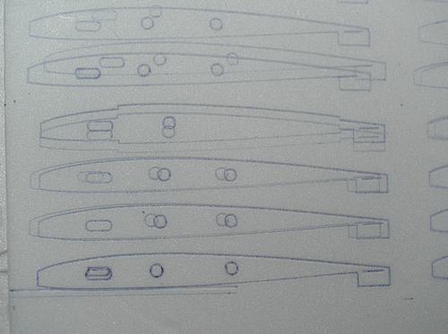

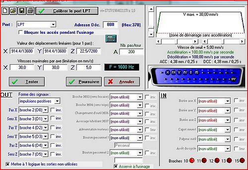

J’ai mis un feutre et si je fais plusieurs passage les un sur les autres sa ce décale.
Je mes des capture des réglages.
[img]
En plus il y a des fenêtres que je n’avais pas avant comme s’eux là.
MessagePosté le: 23/02/2008 19:03    Sujet du message: Répondre en citant
plusieurs passages? c'est a dire? tu lances un usinage et tu en relances un 2eme? ça revient bien au 0?
t'as testé si ça va bien les réglages de ta machine? si tu fais par exemple un rectangle de 50x 25 cm en dxf et tu mesures ton usinage ou tracé de feutre
tu as fait une mise à jour entre temps de FAO et CAO?

Plusieurs passes s’est pour voir si les trais se chevauchent, s’est que s’est bon. 8 foi sur 10 sa revient a 0.
La mise à jour ? S’est quoi ?
Désoler si je suis un peu em…dent avec mes problème, mais là je bloque. Embarassed
MessagePosté le: 23/02/2008 20:04    Sujet du message: Répondre en citant
ha ok c'est des décalages sur un même usinage, ça doit perdre des pas alors?
les maj c'était juste pour savoir si t'avais pas installé une ancienne version et fait d'autres essais depuis avec les fichiers mis a jours, sur le site de nono où il y a les fichiers cao et fao nouveaux
tu devrais déjà faire le test sur un rectangle le plus grand possible, le mesurer voir si ça correspond bien et voir si le retour se fait bien à 0

Bon ok. Je vais préparer un grand rectangle et demain j’essai. Sa peu pas venir des réglages ? Si je dis sa, s’est que l’autre jour sa me le fesai et j’ai mis 200 dans la case ou il y a le A 400 et ensuite sa a fonctionner correctement (surement le hasard) Confused . Mais bon demain j’essai le rectangle.
Merci
Patrick
MessagePosté le: 23/02/2008 20:42    Sujet du message: Répondre en citant

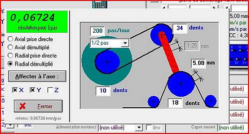

je vois que tu as mis en 1/2 pas, mais est ce que tu as mis les switch en 1/2 pas sur ta carte?
patrick84
Inscrit le: 24 Jan 2006
Localisation: sorgues
Âge: 58 Scorpion
MessagePosté le: 24/02/2008 06:45    Sujet du message: Répondre en citant
J’ai essayé dans les deux sens, s’est pareil

Bon ce matin j’ai refait des essais, mais avant j’ai diminué la vitesse de seuil ainsi que celle d’accélération et décélération. J’ai fait un grand rectangle puis plein de trais a l’intérieur, espacer les un des autres, pour voir si je perds des pas hors matière. Et tous s’est bien passer Very Happy . Du coup je ne touche plus rien [non] . Temps que sa marche. Par contre les copaux de balsa s’enroule autour de la fraise [humm] , j’ai diminué la vitesse d’avance, la rotation de la broche et s’est pareil. La fraise neuve n’a pas aimé [argh] .
