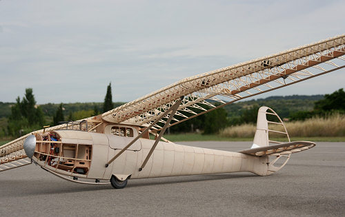

MessagePosté le: 16/06/2008 06:50    Sujet du message: Répondre en citant
4 autres photos en plus haute résolution du MG9 monté
http://www.retroplane.net/mg9a-maquette/page6.htm#MG9a

MessagePosté le: 16/06/2008 09:03    Sujet du message: Répondre en citant
[bave] Et paf, encore un clavier !
Je tiens a rappeler a mes co-baveur, que le forum "Tricot" est toujours ouvert ! [amen] [amen] [amen]

MessagePosté le: 23/06/2008 22:02    Sujet du message: Répondre en citant
Pfff, c'est agaçant, même en regardant partout, on ne voit pas de défaut !
J'ai résolu les problèmes de clavier foutu en regardant les photos sur mon portable, couché par terre...
Et il vole quand, le meuble ? [arf]
ARF !
[clap] [amen]
(admiratif...)
