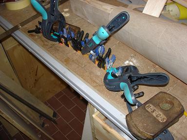

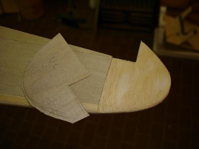

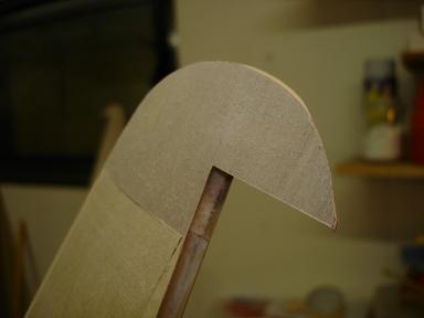

Randbögen die Zweite...
Die ersten habe ich aus Birke massiv geschliffen - zu schwer. Wenn ich dran denke dass ich gut 2 Stunden dran geschliffen habe Sad ...vielleicht kann man die ja einmal als "abstraktes Kunstwerk" verwenden... Wink
Neuer Anlauf: ich bin inzwischen vom Rotwein auf einen G´spritzen umgestiegen...33°... [oouf]
Die Idee war einen Balsakern mit Sperrholz zu beplanken. Dieser Kern wurde so lange geschliffen bis der Absatz etwa die 0,6mm der Beplankung erreicht:
...dann wie gehabt das Sperrholz aufgebügelt...
...haben fertig bis auf den Feinschliff... Very Happy

Hi Walter,
ist doch bestimmt die bessere Lösung mit den leichteren Randbögen Wink
Ein Flugzeug aus Vollholz und dann auch noch aus so einem schleiffreundlichem wie Birke habe ich noch nicht fliegen sehen MDR .
Wirst du wirklich bis zum Treff fertig???? [humm]

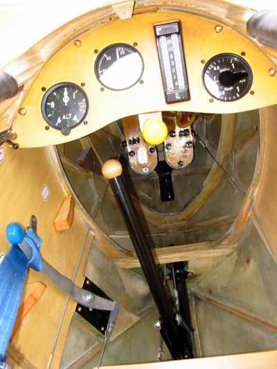

Es geht um die Instrumente, genauer gesagt ein Instrument - und zwar das längliche Teil.
Ist das das Vario? Hat vielleicht jemand ein genaueres Bild. Ich müßte wissen ob das wie ich vermute Glasröhrchen sind und die Zahlen in der Mitte kann ich auch nicht entziffern.
Vincent hat möglicherweise ein Bild - ich hab nämlich bei seiner T31 so ein Instrument gesehen. Stephan vielleicht könntest Du mal fragen - Danke!
Grüße
Walter

MessagePosté le: 31/05/2008 00:34    Sujet du message: Répondre en citant
Tja Walter,
beim U-Boot wäre das der Papenberg. Ein Tiefenmesser um Sehrohrtiefe zu halten...
MDR oooops, das falsche Forum MDR

Hallo Walter,
das ist definitiv kein Teil von nem U-Boot, aber könnte man so einen Papenberg nicht für schlechte Piloten und Flugschüler eingebaut haben, für sehr tiefe Landenaflüge? Rolling Eyes MDR
Es könnte ein G-Messer sein für Belastungen beim Kunstflug, aber wahrscheinlicher ist ein Winkelmesser für den Anstellwinkel des Flugzeugs, da gabs mal was beim Nachbarforum RCN. Ich weiß aber nur noch daß das Original ein osteuropäisches, nicht kunstflugtaugliches Flugzeug war. Deshalb da kein G-Messer sondern Grenzwertanzeiger.
Das hilft Dir aber bestimmt nicht wirklich weiter Rolling Eyes
Ich such nochmal,
Viele Grüße,
Uwe.

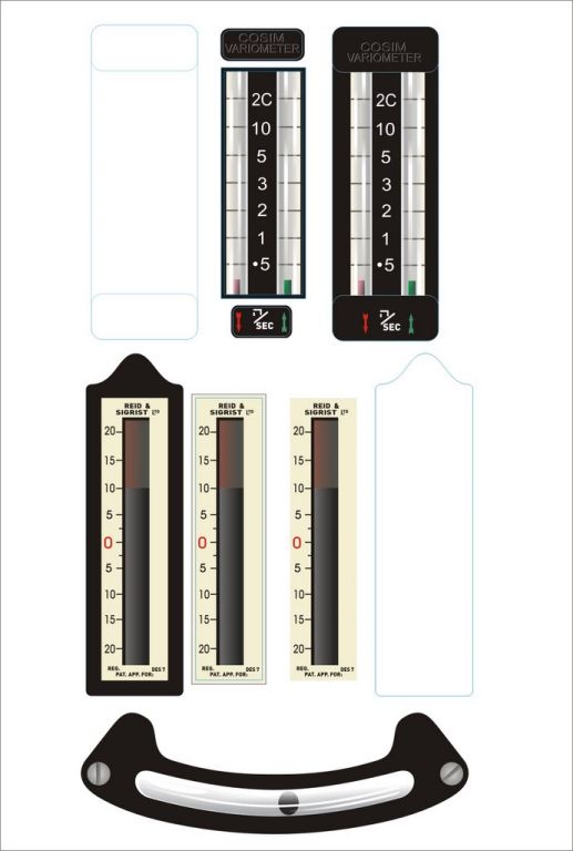

« Walter » a écrit:
....Vincent hat möglicherweise ein Bild - ich hab nämlich bei seiner T31 so ein Instrument gesehen.
Hi Walter, you see I follow your thread Wink I hope i have understand...
it's a Cosim variometer, you can download it with the instruments of the Frankfort http://www.retroplane.net/frankfort-model/page5.htm
direct link http://www.retroplane.net/frankfort-model/Instruments-Frankfort.zip
I made the 2 tubes with big "nylon yarn?" "du gros fil nylon de pêche" [humm]
enclosed another picture
variometre cosim
 Nom du fichier:  vario cosim.jpg
 Taille du fichier:  44.33 Ko
 Téléchargé:  1096 fois

Hallo Vincent,
...perfect, merci beaucoup! Remerciement pour ton aide Very Happy - I hope this is correct... Rolling Eyes
I will try this in the next days.
Danke auch an die hochgeschätzte Nurflügelfraktion - der Wille war da... [arf]
Die Geschichte bei RCN hatte ich im Hinterkopf, da ging es um die Jascolka von R.Paehl glaub ich.
Gibt es auch ein "Papenberger Bier" ? Dann wär einiges klar... MDR

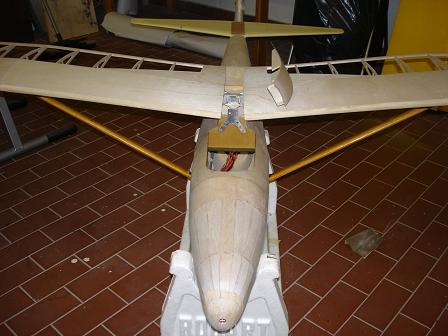

...und es geht weiter...
Ich muß morgen dienstlich nach Wien, somit bleibt dieses WE nur wenig Zeit Confused
An der Holmbrücke wird dauernd gearbeitet - ich mußte einiges abändern bzw. neu anfertigen...es wird langsam.
Zwischendurch wird an Details gearbeitet:
Als erstes eine Warnung! Ich wollte die lasierten Teile jetzt klar lackieren und dachte, dass es mit Porenfüller (Clou Schnellschliffgrund) eine schöne seidenmatte Oberfläche ergibt....geht nicht! [non]
Der Porenfüller greift bzw. löst den Untergrund an - das ergibt dann einen schönen Knitterlook... Laughing Sowas könnte man sehr gut verwenden wenn man alten verwitterten Lack darstellen will. Man sieht ganz feine Linien die wie Lackrisse bei alten und verwitterten Oberflächen zu sehen sind.
Jetzt habe ich gleich einige Probestücke mit Parkettlack behandelt - bin gespannt ob das funktioniert. Wer hier Erfahrungen hat darf gerne was reinschreiben.... Wink

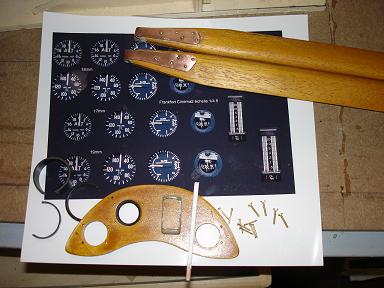

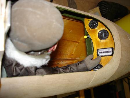

Nachdem Vincent mir diesen tollen Link geschickt hat mußte ich gleich mit den Instrumenten anfangen. Ich hab ja mittlererweile eine große Ramschkiste in der alles an Kleinkram aufgehoben wird.
Dort fand sich eine kleine Schalterabdeckung aus Metall die gleich für das Variogehäuse umgebaut wurde. Die zwei Röhrchen werde ich aus Glas machen - muß nur einem meiner Ärzte einige Eprovetten "entwenden"...
Die Instrumentenfassungen habe ich aus einer Gummimanschette geschnitten - passt perfekt...
Das Instrumentenbrett muß jetzt noch mit Klarlack überzogen werden - ich warte auf das Ergebnis der Versuche mit Parkettlack.

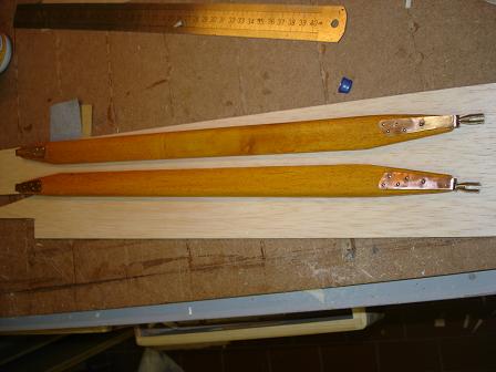

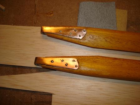

Die Strebenbeschläge sind rumpfseitig fertig. Geklebt und mit Messingnägeln verstiftet.

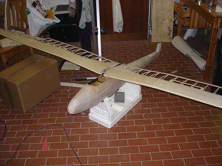

So wie es jetzt aussieht dürfte das Thema Holmbrücke erledigt sein...

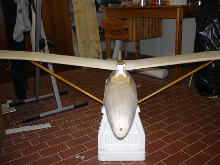

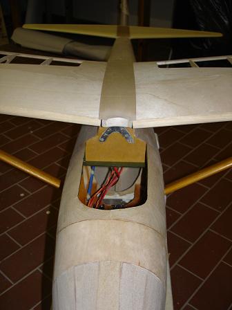

Heute mal alle Neuteile eingebaut und provisorisch zusammengeschraubt. Der vordere Torsionsbeschlag muß noch gebohrt werden. Geht relativ schnell und einfach. Ansetzen, Bolzen rein, Streben einhängen und fertig...
Die Strebenlänge muß noch genau angepasst werden damit die V-Form gleich ist...
...noch im Detail...
Die Abdeckung ist auch schon im Entstehen. Damit setzt der Flügel dann ganz exakt am Dom an. Hinten wird die Abdeckung durchgeschraubt und hält den Flügel nochmal in Position - und oben ist die Hütte dicht. Vorne wird einfach um die Nasenleite eingehängt.
Ich bin mir nicht ganz sicher ob ich diese Abdeckung aus Metall oder aus laminiertem Sperrholz machen werde...ich seh´nirgends wie das beim Orginal war [humm]
Hab ich was zum Nachdenken im Flieger...wird ein ruppiger Flug - überall Gewittertürme zwischen Innsbruck und Wien... [peur]

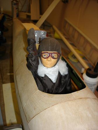

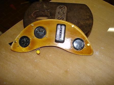

Inzwischen ist das Instrumentenbrett fertig. Richtig geärgert habe ich mich dass die Variogläser durch das Kleben matt geworden sind... [argh] Aber man kann die Skala noch erkennen...
...und es wird Zeit den Piloten vorzustellen: Mr. Abercrombie, seines Zeichens ein tapferer und kampferprobter Flieger vor dem Herrn, wird dieses Himmelfahrtskommando übernehmen. Der untere Teil seines Körpers ist leider im Zuge eines verunglückten Testfluges mit einer Sopwith Pub Richtung Erde getrudelt. Für eine Kirby Kite reicht es dennoch locker meint Mr. Abercrombie und hat heute mal die erste Sitzprobe absolviert...
...die Enge des Cockpits wird wie er meinte durch das dezente "english racing green" wettgemacht...
Er ist noch ein wenig blaß - liegt an der Rasur - im Juli wird er standesgemäß mit 3-Tagesbart aufkreuzen - so ich die Kiste flugfertig bekomme...

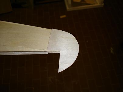

Die Kufe mußte ich etwas überarbeiten. Die Rundung hat nicht an die Rumpfkontour gepasst. Nachdem ich die Unterseite aber mit Alu belegt habe wurde das Ganze gleich noch in einer Nagelschablone zum Aushärten eingespannt..

MessagePosté le: 04/06/2008 20:17    Sujet du message: Répondre en citant
« Walter » a écrit:
...und es wird Zeit den Piloten vorzustellen: Mr. Abercrombie, seines Zeichens ein tapferer und kampferprobter Flieger vor dem Herrn, wird dieses Himmelfahrtskommando übernehmen. Der untere Teil seines Körpers ist leider im Zuge eines verunglückten Testfluges mit einer Sopwith Pub Richtung Erde getrudelt. Für eine Kirby Kite reicht es dennoch locker meint Mr. Abercrombie ...
Shocked waaaas, kein Unterkörper [humm] und wie will er die Pedale betätigen Confused

MessagePosté le: 04/06/2008 20:23    Sujet du message: Slingsby Kirby Kite 1:4 Répondre en citant
Hallo Walter
Das Instrumentenbrett sieht super aus [good] und ist vom Original fast nicht zu unterscheiden. [clap]
Deine Erfahrungen und Tipps bezüglich der Lackierung habe ich mir sehr vorgemerkt. [good]
Mr Abercrombie (wo hast nur diesen Namen her?) schaut recht abgeklärt und selbstbewusst aus der Wäsche. Er freut sich sichtlich auf die kommenden Flüge. Bin sicher, dass er den Erstflug schadlos überlebt, (hoffentlich auch das Flugzeug!!! [peur] Wink Laughing )
Ich freue mich ungeduldig auf die Fertigstellung [bave] und wünsche dir jetzt schon viele herrliche Flüge.
Beat
Walter
Inscrit le: 05 Nov 2006
MessagePosté le: 04/06/2008 21:05    Sujet du message: Répondre en citant
Citation:
Puppenstube
... Shocked Crying or Very sad ...Puppenstube... Crying or Very sad
Das is das Cockpit! British racing green...Vario in 3d... [grrr]
Wink
Citation:
ohne Kirby im Juli kummen jibbet net
sonst gibts die
... [peur] ...da hilft wohl auch kein Schüttelbrot...die Kite muß fertig werden... Confused
Citation:
... [chut] ...der Mann hat doch ohne ähhh...also...der hat doch schon genug Probleme...muß man hier jetzt nich ausbreiten... Rolling Eyes
Ja...und das Seitenruder werd´wohl ich übernehmen... Cool
Citation:
...ich hab eine blühende Phantasie... [arf]
Und selbstbewußt ist er sicher - den kann nix mehr erschüttern bei dem was er schon hinter sich hat... Wink
Freut mich wenn es gefällt - Danke... Very Happy
Ansonsten plagen mich jetzt schon die Gedanken an das Finish. Weniger das wie, als die Frage ob ich nur Klarlack nehmen soll oder doch die Lasur - dann wird das halt dunkler.
Auch die Bespannung steht noch nicht fest...schwierige Entscheidung...wie immer wenn das ansteht... Confused

Die Streben sind letzt bis auf den Klarlack fertig. Um die Optik ein wenig aufzupeppen hab´ich die Beschläge noch mit einer kleinen Drahtbürste auf der Proxxon gereinigt und poliert...
...ich denke dass ich den "Slingsby-Möbelfabrikflair" hier ganz gut getroffen hab...

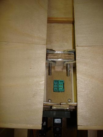

Inzwischen wurde auch die komplette Verkabelung der Fläche fertiggestellt. Die Streben passen auch drauf... Very Happy
...und die Abdeckung. Abercrombie weigert sich beharrlich mit Helm zu fliegen. Dafür hat er darauf bestanden, dass zwischen die Flügelvorderkanten ein Kopfschutz reinkommt - der dann natürlich mit Leder bezogen werden muß...ein bißl überspannt sind sie ja die Engländer... Rolling Eyes

Zum Abschluß noch ein Detail:
Die vordere Verdrehsicherung ist fertig gebohrt. Man sieht auch die Stecker - ich hab das schraubbar gemacht - da kann auch der Empfänger hinein. Die Idee mit den Pedalen von Pat geht mir nicht aus dem Kopf - ich brauche vorne Platz, dann könnte das klappen auch wenn ich es ursprünglich nicht geplant hab´.

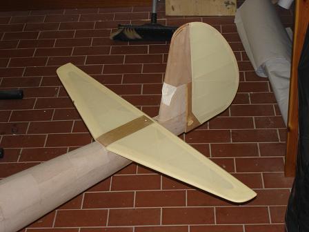

Und - bevor die Ösis gegen Kroatien antreten... Confused - noch ein Bild von den ersten bespannten Teilen:
Ich wollte eigentlich alles mit Koverall machen, habe mich aber dagegen entschieden. Im Orginal sind die bespannten Teile in einem verwaschenen eher weißen Farbton gehalten. Koverall ist fast ganz durchsichtig. Man würde also das helle Balsa sehen... Confused Deshalb ein erster Versuch mit Oratex - ich finde beim Professor von Jean Claude sah das ganz gut aus:
