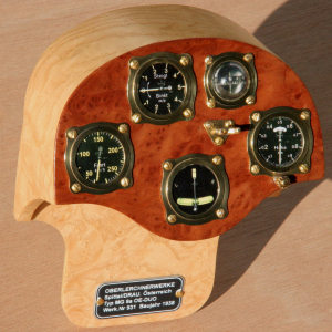

MessagePosté le: 04/04/2008 10:26    Sujet du message: Répondre en citant
voilà j'ai fini le tableau de bord avant, maintenant j'attaque celui arrière
mis à jour de la page
http://www.retroplane.net/mg9a-maquette/page4.htm
MichelS
Localisation: Saint Laurent du Var (06)
Âge: 74 Scorpion
MessagePosté le: 04/04/2008 11:06    Sujet du message: Répondre en citant
Toujours aussi impressionnant le Boss ! [clap] [clap] [clap]

MessagePosté le: 04/04/2008 21:53    Sujet du message: Répondre en citant
L'année prochaine, il jette sa CNC et revient aux méthodes artisanales style facteur d'instruments de musique , découpes à la scie à archet, assemblages à la colle de poisson et vernis au tampon !!
bravo Vincent, ... Very Happy

MessagePosté le: 04/04/2008 22:18    Sujet du message: Répondre en citant
Non, non ! l'année prochaine, son défi c'est l'habillage intérieur en vuitton Very Happy

MessagePosté le: 05/04/2008 00:38    Sujet du message: Répondre en citant
Salut Vincent
Encore un clavier de foutu ! [bave] [bave]
[clap] [clap]
Très beau travail, encore et encore...

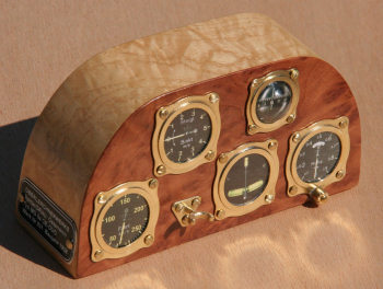

j'ai terminé le tableau arrière

MessagePosté le: 06/04/2008 06:15    Sujet du message: Répondre en citant
ou alors je plaque le tableau de bord de la kangoo [humm]
MessagePosté le: 06/04/2008 19:34    Sujet du message: Répondre en citant
Ca c'est du travail fignolé !!!!
A ce niveau de perfection les aiguilles doivent bouger... [clap] [clap]
MessagePosté le: 06/04/2008 19:45    Sujet du message: Répondre en citant
he non même pas Embarassed j'ai essayé d'en découper dans de l'alu et du laiton, mais c'était grossier, mais bon au 1/4 c'est quand même petit
faudrait pouvoir en récupérer sur des vieilles montres

MessagePosté le: 06/04/2008 22:43    Sujet du message: compas Répondre en citant
Je me permet juste une toute petite suggestion Ô grand manitout.
Le prochain coup pour encore plus de réalisme il faudrait trouver l'astuce pour coller la représentation du compas (boussole pour les néophites) sur une demi-sphére, et non collée à plat.
Je crois que le gain en réalisme sera supérieur à celui procuré par des aiguilles en 3D sur les instruments qui comme ils sont donnent largement le change (en tout cas pour mon petit niveau).
Sylvain.
MessagePosté le: 07/04/2008 10:44    Sujet du message: Répondre en citant
bon Sylvain tu m'as fait perdre 1 heure ce matin [argh] j'ai essayé de bomber le tirage photo, en gardant que la pellicule imprimée, trempé dans l'eau chaude, chauffé au fer, je n'ai pas réussit a obtenir une image bombée sans plis, ou alors faudrait peut être imprimer sur un support fin thermoformable
sinon le verre du compas est thermoformé bombé et l'image a des reflets trompe l'oeil bombés, en vrai je trouve que ça rend mieux que la photo

MessagePosté le: 08/04/2008 23:43    Sujet du message: Répondre en citant
Apparemment on a trouvé un os. Voilà qui devrait mobiliser l'ingéniosité des retroplanistes.
En maquette plastique on utilise un produit pour assouplir les décalques pour les poser sur des surfaces tortueuses (marque Microscale type "Micro sol"). C'est extrêmement efficace sur les décalcomanies (posées à l'eau), mais il faut bien sûr imprimer sur de la décalque vierge. Je n'ai jamais essayé d'imprimer sur de la décalque et je ne sais pas si l'encre d'imprimante se comporte bien dans l'eau et avec ce produit.
L'utilisation est simple : on fait tremper la décalque, puis on la fait glisser sur son support, on essuie l'excès d'eau, et ensuite, sans attendre qu'elle sèche on passe ce produit (liquide transparent) avec un petit pinceau. Avec certaines decalcos le résultat est impressionnant car il y a une sorte de réaction qui frippe le motif, mais il ne faut surtout pas toucher ni essuyer, et quand ca sèche ca redevient lisse. Si le résultat n'est pas satisfaisant on peut reproduire plusieures fois le processus.
Faudrait voir un vrai spécialiste du maquettisme (détaillant, internet ? ) qui aurait essayé l'impression sur du décalque vierge (j'en avais utilisé mais en peignant les motifs à la humbrol).
Il faut un support lisse très peu poreux pour faire la "boule" du compas (un thermoformage sur du rodhoïde serait je crois l'idéal).
Si ca t'intéresse Vincent je tenterai un test car j'ai le produit, l'imprimante et du vieux décalque vierge. Mais pas avant début mai car je suis très occuppé en ce moment.
Bonnes cogitations
Sylvain.
