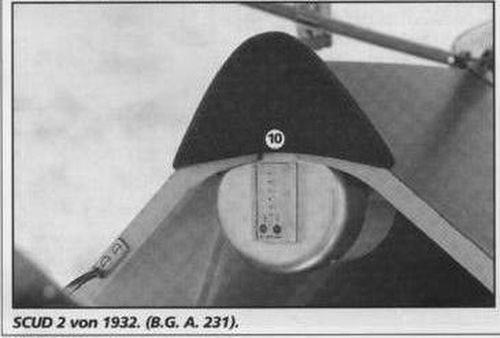

In der Zeitschrift SCALE 23 habe ich noch ein Cockpit-Bild gefunden.
Nr. 10: Variometer COSIM (älteres Modell für Segelflugzeuge)
Gruss Beat

Âge: 66 Sagittaire
MessagePosté le: 29/01/2008 22:03    Sujet du message: Répondre en citant
Hi Beat - du siehst ich klebe am Rechner um die neuen Infos
zu lesen Very Happy
Besonders das Cockpit-Foto zeigt neue Details.
