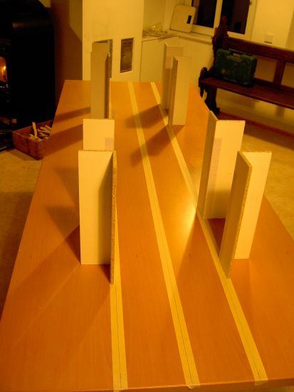

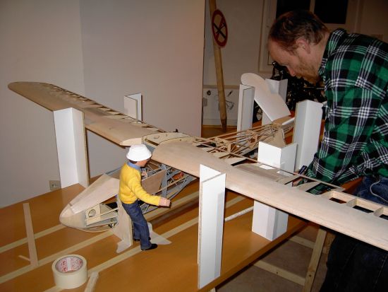

Habe letztes Wochenende die Flächensteckungsrohre eingeharzt und dazu
den Flieger vermessen um eine eine EWD von 1,8 mm zu erhalten:
Dazu wurde folgender Arbeitsplatz vorbereitet:
Die mittlere Linie ist für die Längsachse des Rumpfes,
die Seitenlinien sind zwei Parallelen mit gleichem Abstand um das V-Leitwerk zu vermessen.
Die Winkel habe ich aus 9mm KS Platten auf Gehrung verleimt und eine
Folie mit Millimeterlinien beklebt.
Sieht alles was aufwändig aus - doch mir fiel nichts Einfacheres ein Confused
Auf diese Art und Weise ist ein halber Tag schnell rum Rolling Eyes

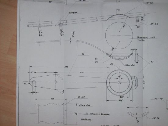

Zur nächsten Baustelle am Flieger: Der Hecksporn.
Auf Rennis Fotos war nichts zu erkennen also eine: "kannstdumirmalhelfen Mail" mit schneller Antwort:

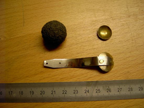

Das größte Problem ist für mich ein Tennisball mit ca.20 mm Durchmesser
zu finden Mad Sollte einer von Euch wissen wo man was Brauchbares herbekommt ,bitte melden!!!
Vorläufig mußte ein aus Dämmstoff hergestellter Ball herhalten.

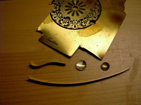

Materialien:
Messingblech aus einem alten Ziffernblatt / Federblech aus einem Bilderrahmen und Messingstange d=1.5mm
Alle Teile wurden entsprechen zugeschnitten und dedängelt bzw. zurecht
gebogen.

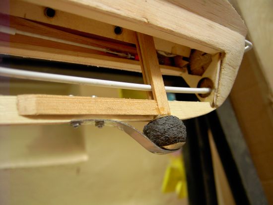

Der "Löffel" wurde zusammen genietet :
Der Leitwerksträger wurde etwas verstärkt , der Gegenteller am Untergurt
verklebt und verschraubt, das Federstahlblech mit durchgehenden Schrauben demontierbar gefestigt.

uiiii...da hab ich doch gleich einige Fragen... Wink
Hallo Johannes,
...erstmal - g e n i a l !!! [clap]
Den Sporn hab ich schon hinter mir (...und bin sehr froh darüber... [oouf] ). Den Löffel hab ich mir auch irgendwie zurechtgedengelt - Probleme machte aber der Federstahl. Was für ein Material hast Du denn genommen und v.a. wie hast Du die schöne Biegung hinbekommen...vom Schneiden ganz zu schweigen...?
Als "Tennisball" nimmst Du am Besten "Hupfbälle" aus dem Spielzeugladen - die gibt es in allen Größen...

Hi Walter,
habe "weicheren" Federstahl aus einem Bilderrahmen genommen da der Ball doch einiges abfedert.
Wenn du bei
Citation:
Hupfbälle
Vollgummibälle (Flummis) meinst,
so möchte ich diese nicht nehmen da sie doch recht schwer sind und ev.
auch zu wenig federn? [humm]
Zum Ralph kann ich nur sagen das er nicht weiß wer die Ka3 steuert Laughing

Habe da noch ein Foto von dem Ka3 Sporn auf der Wasserkuppe gefunden:
Lothar Mentz
Inscrit le: 18 Oct 2006
MessagePosté le: 27/01/2008 23:50    Sujet du message: Répondre en citant
Also das muß ich hier mal loswerden:
Der Enfallsreichtum, der auf diesen Seiten gezeigt wird, ist erschreckend Very Happy Very Happy
Johannes,
der Sporn ist genial einfach und einfach genial gemacht!
[amen] [amen] [amen] [amen]
Lothar
