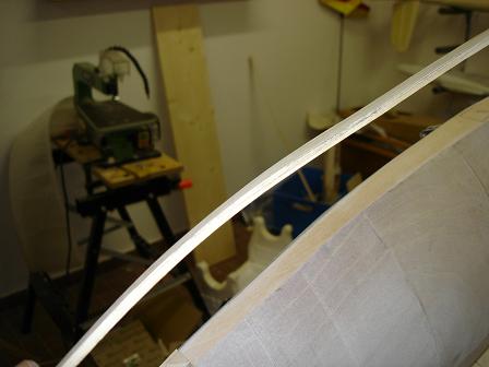

Warum hat sich die Kufe verzogen?
...das wüßte ich auch gerne... Confused Ist aber kein Problem - schlimmstenfalls mach ich noch eine, die Form ist ja da... Wink

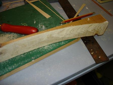

Also - die Teile für Befestigung und der Kufenansatz sind fertig - bleibt die verzogene Kufe... Confused - kann natürlich nicht so bleiben. Als Übeltäter wurde nach eingehender Vermessung die Form überführt...
Also mit Raspel nachbearbeitet und nochmal das Ganze - zu meiner Verteidigung muß ich sagen dass es schwer ist aus einem 40er Pfosten die Linie sauber zu schneiden - zumindest mit meinen Möglichkeiten Embarassed
...bei der Musger hab ich das LW 2x gebaut - wenn es bei der Kite nur die Kufe ist - no problem...besser als ne neue Fläche... [arf]
Dazu kommt noch dass 5 Schichten sowieso zu dick waren. Jetzt also mit 4 Blättern in der Presse (und wasserfestem Leim... Wink ).
Bin gespannt ob das so klappt - wenn nicht auch kein Drama - alles reine Formsache... Laughing

...die neue Kufe aus 4 Lagen Eschenfurnier ist fertig - dazu die Teile der Dämpfung. Hinten beweglich verbunden und vorne wird ein halber Gummipuffer fest mit Rumpf und Kufe verklebt.
Die Kufe ist nach der Korrektur der Form jetzt nicht mehr verzogen, aber die Form stimmt immer noch nicht ganz - ich werde daher noch eine Dritte machen weil der Aufwand ja nicht wirklich groß ist. Die Form werde ich diesmal direkt am Rumpf abnehmen, dann wird das auch passend... Wink
Die Unterseite der Kufe wird wie bei der MG19 mit dünnem Blech "beschlagen".

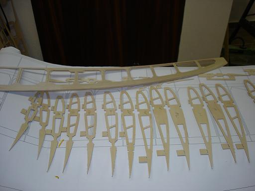

Diesen ersten Post widme ich mal unserem Flügelmann Lothar der mir mit seiner neuen Fräse gleich mal die Rippen aus 2mm Birkensperrholz gefräst hat - ja...richtig...feinstes Birkensperrholz...der Mann macht keine halben Sachen...nur Flieger ohne Rümpfe, aber das ist eine andere Geschichte... [arf]
Hier also die ganze Pracht:
Selbstredend hat er gleich noch einen schönen Plan ausgeplottet und so habe ich also endlich meine Rippen. Nachdem ich mir ja eingebildet habe dass ich einen Profilstrak mit Schränkung haben muß mußte er natürlich hübsche Füßchen dranzeichnen - die letzten Rippen sind sehr filigran geworden - aber Lothar hat das hinbekommen... Very Happy

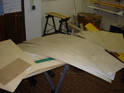

Für das Querruder hatte Lothar die Idee gleich die komplette Beplankung aus 0,6mm Sperrholz zu fräsen. So wird es also ein Flügel komplett aus Birkensperrholz...mein Lager ist wohlgefüllt nachdem ich letzte Woche einen Händler geplündert habe...
Also - Herzlichen Dank an Lothar für die tolle professionelle Arbeit... [clap] [clap] [clap]

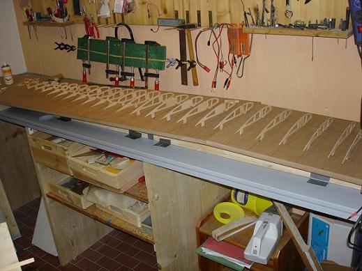

...und schon geht es weiter...

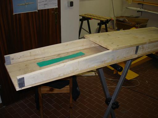

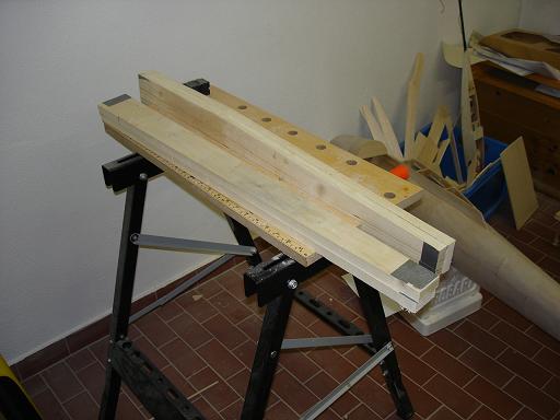

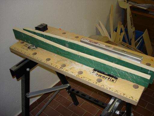

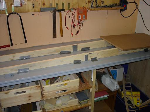

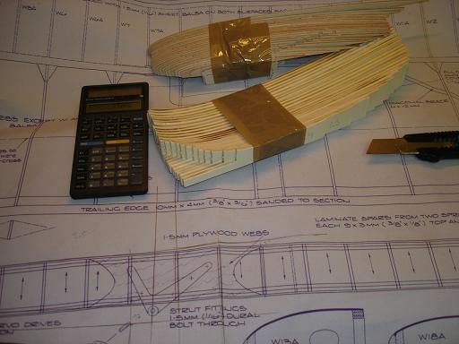

Fürs erste mußten mal die Winkel für den Holm und die Helling ausgetüftelt weren - ich frage mich warum ich immer Knickflügel haben muß... [humm]
Beim Planstudium sind mir natürlich sofort Bedenken gekommen ob ich das hinkriege. Die Holmbrücke und einige andere Details machen mir noch Sorgen - aber egal - einfach loslegen...wird schon schiefgehen... Confused
Oben noch zu sehen die Helling für die Flügelbeplankung...
Der Orginalplan ist leider sehr ungenau, also mußte alles aus der kleinen 3-Seitenansicht von M.Simons geplant werden. Die Holmschablone wurde wie bei einem "Nichttischkreissägebesitzer" üblich von Hand geschnitten und gleichgerichtet - es lebe das Handwerk... [oouf]

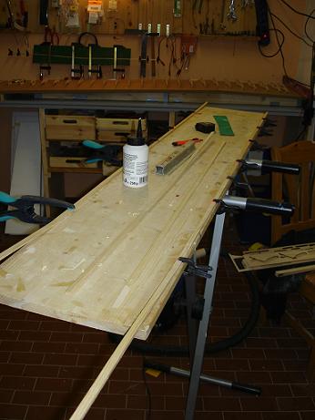

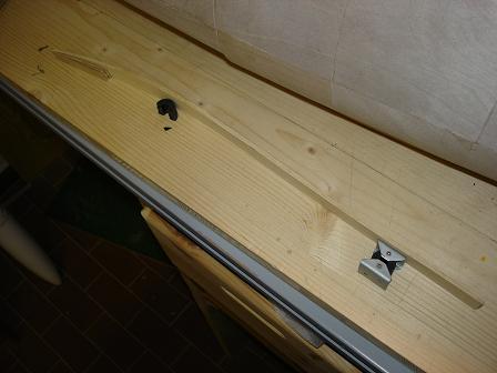

...und weil ich gerade am Sägen und Schleifen bin wurde gleich noch die Flächenhelling geplant und hergerichtet. Diesmal anders als bei der MG19.
Ich habe einfach entsprechende Auflageleisten aus 20mm Kiefer geschnitten und sauber gerichtet. Ging erstaunlich gut, aber eine Kreissäge wär´s schon gewesen... Rolling Eyes
...und schon aufgebaut...
Weiter geht es heute nicht weil ich kein Holz für die Auflage habe. Ich werde mir am Montag was zuschneiden lassen. Ich denke dass 19mm Spanplatte reichen muß - durch den Unterbau sollte sich nichts verziehen.
Das ist also der aktuelle Stand. Heute und morgen werden die Holme verleimt und wenn noch etwas Zeit ist die Leitwerke fertig gebaut...

Sag mal: Das 0,6er Sperrholz, gibt's das bei euch nicht auch in ganzen Platten? [humm]
...das Sperrholz in großen Platten wollte mir niemand bestellen bzw. ein Holzhändler schon aber in Mengen und zu Preisen... Confused ...ich baue ja nicht 1:1 - also eben kleinere Platten. In Summe habe ich um 70 Euro an Sperrholz für die Kite gekauft. Auch nicht wenig aber die Qualität ist sehr gut.

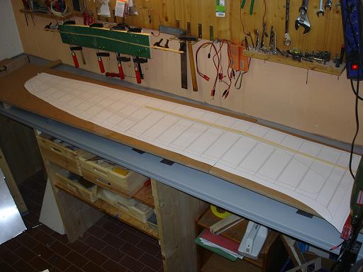

Und jetzt noch schnell der aktuelle Stand: die Helling ist soweit fertig aufgebaut und eingemessen. Ich habe Konstruktionsplatten dafür verwendet die offenbar besser als Spanplatten geeignet sind weil sie sich weniger verziehen. Man wird sehen - jedenfalls sind sie vergleichsweise billig...
...und fertig mit dem eingerichteten Plan...

Aber keine Sorge - der Plan wird nicht "geklebt" sondern aufgelegt und mit Plastikfolie geschützt dass ihm nichts passiert. Der 2. Flügelplan wird übrigens bald eine Wand schmücken... Wink
Ach ja - und keine Sorge...diesmal eine Rechte und eine Linke... Rolling Eyes

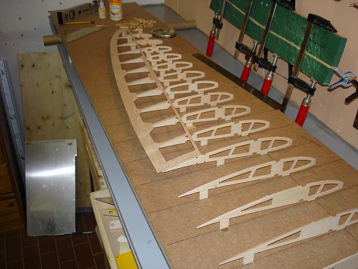

MessagePosté le: 15/04/2008 20:35    Sujet du message: Répondre en citant
...ran an die Buletten...oder wie man bei uns sagt : "Weg mit dem Speck"...
Nach einer Einweisung in die Tiefen der Konstruktion durch Lothar hab ich einfach losgelegt und angefangen. Gut dass ich nachgefragt hab´- Lothar hat sich doch tatsächlich was gedacht als er seine Bauweise entwickelt hat... [arf]
Also den Plan wieder runter und die Rippen und die Konstruktionslinie (an der stehen alle Rippen mit der vorderen Fußkante an) aufgezeichnet und die Rippen schön im Winkel aufgeklebt....
...genial einfach weil sich so mit wenig Aufwand die Geometrie von selber ergibt. Eine Kontrolle vorne an der Nasenleiste ergibt dann auch ein erfreuliches Bild - ich hab die Rippen richtig aufgemalt.... MDR
...kleiner Scherz...ähem...Lothar hat sehr genau gezeichnet und gefräst, alle Winkel sind da wo sie hingehören. Somit war auch das anfängliche "Unwohlsein" ohne Planunterlage zu bauen gleich dahin...
Die QR-Beplankung wurde auch zur Kontrolle aufgelegt - passt... Very Happy
Der Anfang ist also schonmal gut gelaufen - es gibt kaum was Schöneres als so einen Haufen Sperrholz zu ordnen und aufzustellen. Noch ein Vorteil vom Sperrholz - man die Rippen auch etwas fester angreifen - die brechen nicht.
Nächster Schritt wird dann das Einziehen der Holme. Oben kein Problem, unten wird es eng. Durch den Knick im Holm ist nicht viel Luft, sollte aber klappen.

MessagePosté le: 15/04/2008 20:54    Sujet du message: Répondre en citant
« Walter » a écrit:
...Die QR-Beplankung wurde auch zur Kontrolle aufgelegt - passt... Very Happy
Shocked da sind die Ecken ja schon angefräst [humm] das gibt Punktabzug, das ist wie RTF [arf]
[humm] warum hast du den unteren Holm nicht gleich eingelegt, wie man das normalerweise macht ...
Stephan
Lothar Mentz
Inscrit le: 18 Oct 2006
MessagePosté le: 15/04/2008 22:13    Sujet du message: Répondre en citant
Boah,
darum geht der Mann nicht ans Telefon Laughing
...und ich mach mir hier Gedanken, ob auch alles so verstanden worden ist, wie ich mir das vorgestellt habe. [oouf]
Zur Querruderbeplankung:
Stefan,
das war ein haufen Arbeit, das ganze so zu zeichnen, dass der Gesamteindruck erhalten bleibt und gleichzeitig nicht zu geringe Materialstärken (-breiten) entstehen.
Also nix RTF; eher MTD (much to draw) MDR MDR
Zu den Gurten:
Die Idee mit dem vorher einlegen des Untergurtes ist nicht schlecht. Da hast Du völlig Recht Stefan! [clap]
Ich hatte darüber gar nicht nachgedacht, weil das Einschieben bei mir nie ein Problem war. In diesem Falle stört natürlich der Knickflügel. Sonst stört der Gurt eher beim Aufstellen der Rippen.
Aber ich denke, Walter schafft das schon.
Ach ja, Nasenleisten aus zum Sperrholz passendem Birkenholz eventuell frühzeitig in Leichlingen bestellen.... Da gibts einen Tischler sag ich euch.... Wink
Gruß und weiter viel Erfolg
Lothar

MessagePosté le: 15/04/2008 23:16    Sujet du message: Répondre en citant
Citation:
...Leichlingen bitte melden...Leichlingen bitte melden.... [arf]
Citation:
...ich wollte das zuerst ja so machen - aaaber: so einfach ist das nicht. Man müßte den unteren Holm genau unterlegen - und zwar sehr genau, damit die Rippen dann auch exakt auf den Füßen stehen. Das denke ich wäre nur mit einem gefrästen Keil genau machbar.
Die Füße sind ja im Wesentlichen nur wegen der Schränkung drauf. So wird der Aufbau durch den oberen Holm einmal stabilisiert. Dann der untere Holm und die Verkastung. Ohne Schränkung wäre es bei dem Profil "business as usual", also Holm, Rippen drauf und oberer Holm... Wink
Citation:
...na bei der Bastelanleitung die Du gemailt hast... Laughing
Citation:
[camembert]
...kommt jetzt nach der GFK-Allergie noch ein Frässyndrom dazu... [arf]
Schlaft mal schön... Zzz

... MDR rate mal was mir gestern kurz vor Mitternacht geschossen ist - ich hab nämlich links und rechts vom Baubrett sehr wenig Platz um den Holm einzufädeln... Crying or Very sad
...ich werde berichten wie schlimm es wirklich war mit dem Einfädeln... [arf]

Hallo Johannes,
sollte sich der Herr aus Tirol bei Dir melden, Die Maße sind:
5 mm breit, 13 mm hoch und ca 1750 mm lang pro Seite.
Vielleicht kann man das ja in "Postgerechte Stücke" schneiden, da die Vorderkante Flügel und damit die Nasenleiste sowieso einige Knicke aufweist.
Very Happy Very Happy Tut mir leid Johannes, aber das Birkenholz ist so schön..... Very Happy Very Happy

...leider nicht möglich. Auf der einen Seite Kamin und auf der anderen Stahlbeton und die Tiefe meines Gartens... Confused

Gleich meine Frage an Dich - ich hab heute einen Tischler gefragt wegen einer solchen Leiste - der hat mich angeschaut als ob ich von ihm verlangt hätte seiner Frau beim Häuslputzen zu helfen... [peur]
Das ist wenn ich es richtig verstehe, keine Leiste aus Birkensperrholz, sondern Birke massiv - oder?
