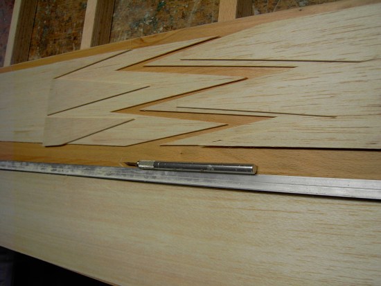

Hallo zusammen,

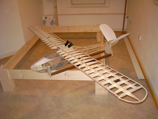

Habe mal ein bischen weiter gebastelt:
Da das Rippen ankleben allgemein bekannt ist erspare ich euch eine
dazu passende Beschreibung Very Happy
Ich werde über die weiteren Arbeiten wie Bremsklappen ect. demnächst weiter schreiben.
Danke für die Info´s Walter!
Stephan

Hallo Johannes
sieht Holzwurmmäßig gut aus [good] war nicht anders zu erwarten von dir, dass aber dein Sohn sein Bett räumen mußte nur damit du das Photo machen kannst, finde ich nicht in Ordnung [humm] MDR Wink

MessagePosté le: 13/12/2007 16:29    Sujet du message: Répondre en citant
[humm] Bett??? Und ich dachte, das wird die Transportkiste für das Modell und die Salami Rolling Eyes
Spaß ohne! Super Teil (das Modell)!
[clap]
Du hast die Verkastung zwischen die Holme geklebt anstatt seitlich über die komplette Höhe? Kostet das nicht Festigkeit?

MessagePosté le: 13/12/2007 18:24    Sujet du message: Répondre en citant
Citation:
Hi Stephan, mein Ältester ist erst 17 und braucht noch
kein 140 ger Bett [grrr] sonst muß Opa demnächst Alimente bezahlen Confused
@Mattias
Das Balsa ist leichter - und durch die stehenden Jahresringe auch druckfest genug - eigendlich ist der Holm sowieso noch viel zu stabil.
Seidlich mit Sperrholz beplankt habe ich nur da wo im Zwischenraum kein Patz mehr ist, an den Steckungsrohren und an der Strebenbefestigung.
Citation:
Für meine Flieger mache ich schönere Transportkiesten [good] .

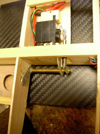

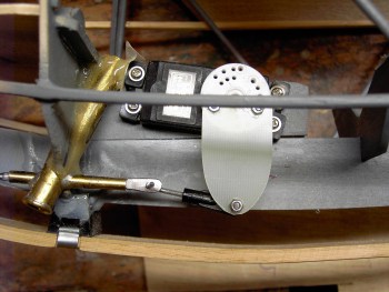

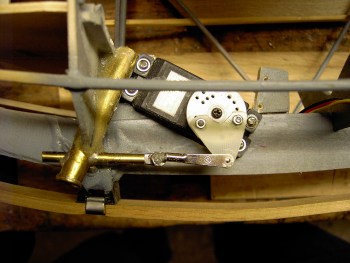

Die Servos sind nun in den Flächen verbaut und verkabelt ,
Ein erster Versuch der Klappentechnik funktioniert zur vollsten
Zufriedenheit Very Happy

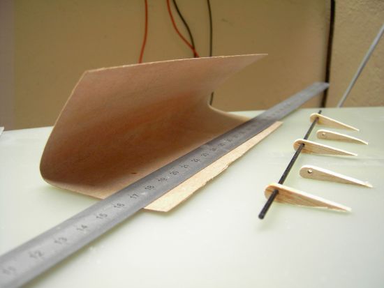

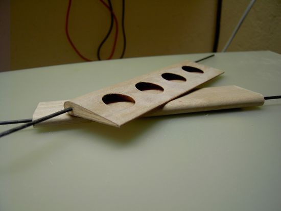

Hier nun meine kleine Klappentrilogie:
Bild 1 - Biegetelle mit warmen Wasser aufweichen und über eine Form
(Alurohr) biegen und tocknen.
Je Klappe fünf Rippen erstellen und als Achse ein 2 mm Kohlerohr
einkleben.
Bild 2 - Löcher mit einem Locheisen einstanzen , 0.4mm Sperrholz um
Rippen kleben und alles sauber verputzen.
Bild 3 - 3mm Messingrohr um die Kohlestangen kleben und als Lager
Aluminiumblech an die Rippen kleben. Ruderhorn aus GFK
auf das Rohr schieben, ankleben und Sevo rein - fertig Very Happy

Hallo Johannes
super, nur mit den vielen Hebelchen bin ich noch am hadern. Also einer ist für die Anlenkung, ok, aber die zwei anderen, was haben die für eine Funktion [humm]
StephanQualität
Lothar Mentz
Inscrit le: 18 Oct 2006
MessagePosté le: 16/12/2007 21:49    Sujet du message: Répondre en citant
Hallo Stephan,
das Alu-Blech ist eins der beiden Lager für die Klappen. Also fest! Genauso das mittlere Teil. Es ist das Lager für die Klappenwelle im Bereich des Ruderhebels.
Geile Sache, was Du da so baust Johannes. Macht Spass Dir beim "arbeiten" zuzuschauen!
Lothar
Stephan
Âge: 66 Bélier
MessagePosté le: 16/12/2007 21:57    Sujet du message: Répondre en citant
« Lothar Mentz » a écrit:
...das Alu-Blech ist eins der beiden Lager für die Klappen. Also fest! Genauso das mittlere Teil. Es ist das Lager für die Klappenwelle im Bereich des Ruderhebels....
ok, das hab ich jetzt verstanden, aber was bewegt sich jetzt, nur der Kohlestab oder das Messingrohr mit Kohlestab [humm] sorry, das ich mich so dumm anstelle Confused
Stephan
Âge: 65 Sagittaire
MessagePosté le: 16/12/2007 22:40    Sujet du message: Répondre en citant
Hi Stephan,
Lothar hat es voll durchbickt [good]
Da ich bei meinem alten MM-Sender nur ein Klappenservo ansteuern kann, darf ich das zweite nicht spiegelverkehrt montieren sonst geht immer eins auf und eins zu [argh]
Also beide gleich rumm und deswegen hat ein Servo einen größern Abstand zum Alulager. Damit sich die Achse nicht verzieht das Zusatzlager aus GFK .
Da ich meist mit der " Kreissäger konstruiere" und die Materialien wenn irgend möglich meinem Fundus entnehme sicht es manchmal etwas skurri
aus - sorry Confused
Gru Johannes

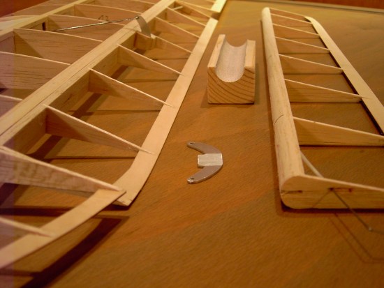

Hat einer von Euch eine Idee wie ich die Querruder anschlagen kann?
So wie bei Vincents Musker 9 geht es nicht da die Ruder nicht seidlich eingeschoben werden, für die Scud ist das "die " Lösung.
Das einzige was mir z.Zt einfällt ist die Lösung mit den gebogenen Zug.
Nun strengt Euch mal an [clap]

Also zuerst muss ich dich zu deinem tollen Piloten beglückwünschen. Ich weiß das Deno tolle Puppen macht, allerdings kommen die bei einem Zweisitzer, zumindest für mich, kaum in Frage, sonst wird das Loch im Budget zu groß Crying or Very sad
Nun zu deinen Querrudern. Ich wage diese Triviallösung ja kaum vorzuschlagen, aber es muss ja nicht alles kompliziert sein [humm] Warum denn keine Scharniere mit Hohlkehlenandeutung, so wie ich das beim Doppelraab gemacht habe und jetzt wieder beim Musger ?
Stephan
Âge: 65 Sagittaire
MessagePosté le: 21/12/2007 08:14    Sujet du message: Répondre en citant
Hi Stephan,
eine Hohlkehlenandeutung wie du es so bezeichnest ist vollkommen
in Ordnung , bei den großen wurde auch nicht immer eine komplette
Hohlkehle gebaut, doch was mich stört sind die festen Scharniere.
Demontierbar ohne etwas zu beschädigen sollte es schon sein.
Gruß Johannes

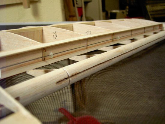

MessagePosté le: 01/01/2008 22:44    Sujet du message: Répondre en citant
Hi Stephan,
ich wußte ja warum mir der liebe René so sympathisch ist Very Happy
Citation:
René hat bei der Musger eine echte Hohlkehle erstellt und den Draht durch das Endstück geführt. Elegant aber aufwendig.
Allein es herzustellen macht schon Spaß und ein bischen Fingerübung tut auch ganz gut Wink
Also habe ich mir einen Schleifklotz für die Rundung des Ruders hergestellt (Foto) und in eine Nut ein Kunststoffröhrchen für die Stahlstange eingeklebt.
Damit man den Draht auch noch nach der Montage herausziehen kann mußte das Endstück im Bogen zur Endrippe geführt werden.
Die Lager wurden wie bei den Flossen aus 1mm GFK hergestellt
und befestigt.
Eine "echte" Hohlkehle habe ich mir verkniffen da diese Lösung sehr einfach und sicher ist:
Querruder fertig montieren - 3mm dicke Balsaleisten mit einem sehr spitzen Winkel , ca.30grad, zuschneiten ,mit dem Schleifklotz anpassen,
mit Sekundenkleber anpunkten, Querruder demontieren, von innen der Länge nach Sekundenkleber in die Fuge einträufeln und fertig ist der Anschluß:
Dichter geht es nicht mehr , ein Anpassen für die Bespannung ist mit einem Rundhölzchen schnell möglich.
Gruß und ein balsastaubiges Jahr 2008 wünscht euch allen
Hallo Johannes!
Auch dir ein frohes Neues Jahr!
[humm] Wie hast du die Schleifschablone hergestellt? Ein entsprechendes Loch in den Klotz gebohrt, und den dann geteilt?
Und lass den Ralph nicht soviel arbeiten, ich glaube der will lieber fliegen! Wink
Matthias
Âge: 65 Sagittaire
MessagePosté le: 02/01/2008 15:40    Sujet du message: Répondre en citant
Hi Matthias,
Citation:
Ich glaube Ralph arbeitet lieber , er weiß ja wer den endscheidenden
Steuerknuppel in der Hand hat Very Happy Shocked [argh]
Der Querruderrundungsschleifklotz ist so wie du schon beschrieben hast hergestellt. Zum Einleimen des Schleifpapieres habe ich ein Rundstab mit 2 mm Untermaß genommen.

Zuerst wurde die Schleppkupplung fertiggestellt und getestet, doch die Kraft für die Auslösung habe ich mir etwas kräftiger vorgestellt Confused
Dieses ist die alte Anordnung :
Der Hebelarm ist recht lang geraten und damit die Zugkraft am Auslösestift nicht all zu groß -
also (man hat ja sonst nichts zu tun) Servo ausbauen - neue Aussschnitte herstellen - Kufengurt verstärken - alles wieder zusammenschrauben
und siehe da: Very Happy Jetzt kann man so fest am Schleppseil ziehen bis ich Angst um den Rumpf bekomme Sad

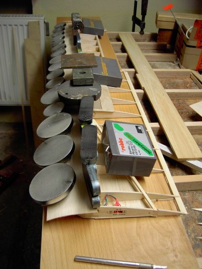

Nun zu den Flächen :

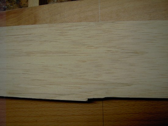

Das Verlängern der 1.5 mm Balsabrettchen habe ich so wie Stephan beschrieben gemacht und ist grotteneinfach [clap]
Zuerst beide Brettchen aufeinander legen und mit einen scharfen Messer
gleichzeitig zuschneiden. Darauf achten das die Schnitte möglichst im spitzen Winkel verlaufen und eine große Leimfläche zu erhalten.
Mit schnellem Weißleim (z.B.:Ponal Express) kann man nach einer halben
Stunde mit der Beplankung beginnen.
Ich habe mir die Bügelmethode gespart und mit reichlich Gewicht gearbeitet - da das Balsaholz doch recht dünn ist und mich die ev. entstehenden Eindruckstellen stören
Das war es erst mal für Heute,
