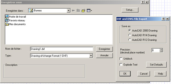

J'utilise TURBOCAD.......comment faire pour passer de turbocad a un fichier DXF pour NINOS....
merci @+
Il ne savait pas que c'etait impossible....alors il l'a fait.........
Laurent14
Inscrit le: 22 Mai 2006
Nouveau messagePosté le: 01/10/2007 14:54    Sujet du message: Répondre en citant
Pour faire du DXF R12 R14 ou 2000 dans turbocad, quand tu fais enregistrer sous, tu choisis le format DXF bien sur et ensuite tu règles l'option d'enregistrement désirée (bouton setup dans la fenêtre d'enregistrement V6.5).
magnus
Inscrit le: 03 Sep 2007
Nouveau messagePosté le: 01/10/2007 16:03    Sujet du message: Répondre en citant
OK c'est bon j'avais anticipé et en cherchant j'ai trouvé l'enregistrement en version R12.....comme expliqué plus haut....sinon ca marche pas....

Objet n° (1er trou)
Objet n° (2eme trou)
Le dernier objet n° la nervure
Ma 1er question, est il possible de renommer les objet ? Car j’ai bien sélectionner le 1er trou de la nervure puis le second et la nervure, mais dans la liste du rang les objets se classent suivant l’ordre croissant et non de l’ordre de sélection . Cela pour avoir un ordre de fraisage sans allé retour.
Ma deuxième question peut on sélectionner le départ de la fraise sur l’objet ?
Encore merci et excuse moi pour le temps que tu perd à me répondre mais cela m’aide beaucoup
A plus tard et bonne construction

je ne m'occupe pas des objets ni de les renommer, pour une nervure je met plusieurs rangs, tiens ci joint un de mes fichiers grv des nervures du MG9, tu verras peut être mieux mes paramètres

Je n'aime pas cette notion "détourage intérieur" ou "détourage extérieur" si tu as des pièces pas fermées Confused Il me semble que Nono conseillait plutot d'utiliser G41 et G42
sinon c'est quoi exactement? "eclater" "supprimer les doublons"
J'ignorais !!!!!!
J'essayerais donc de faire avec G41 et G42.......thanks....
Par contre "eclater"..."anti-doublons"....c'est une truc que j'ai lu sur le forum ninoscfao......ils conseille de sélectionner toutes les pieces (CRTL A) ensuite cliquer sur "eclater" menu selection....
ensuite "anti-doublon" menu edition
ensuite tu resélectionne piece par piece....une fenetre apparait "groupement"
"ce segment est isolée - voulez vous créer un objet"
je clique "OUI" et ainsi de suite pour chaque objet de ma découpe.....
Je ne sais pas si c'est bien ou mal, ni ce que cela apporte....mais je l'ai lu sur le forum......donc comme j'ai pas d'expérience...j'ecoute les sages du forum....
A vrai dire, j'ai même jamais essayer un découpe sans faire cette manip....

Bonjour Vincent
Ok, [good] j’ai tout comprise les rangs servent a bien organiser le fraisage pour éviter les allés et retours des chariots
Info recu de NONO :
dakota@versateladsl.be a écrit :
J'ai lu qu'il valait mieux utiliser G41 et G42 au lieu des icones détourage
intérieur et détourage extérieur....pourquoi.....
C'est de l'histoire ancienne, la nouvelle CAO gère cela très bien
nono
autre question posée sur le forum ninos :
J'ai lu qu'apres avoir importer un DXF dans le module DAO....il fallait
"eclater" faire "anti-doublon" et regrouper les pieces.....est-ce vrai et a
quoi cela sert-il ????
réponse :
Anti doublon, si ton dxf est bon .. .normalement pas besoin (vérifier que tu as une seule flêche (début d'usinage par contour)
et générallement si tu as deux départs d'usinage c'est que ta pièce n'est pas bien "refermée" et c'est là qu'il faut éclater grouper refermer.
voila....on apprend tous les jours.......

Salut a tous ,
quand dans ninos il y a un segment completement etrange .
c'est 99.9 x un probleme de mauvais tracé dans le dxf .
Il y a peut etre moyen de le coriger dans ninos , mais personnellement
je reprends mon dxf .
Je vois que chacun y va de sa petite methode pour forcer l'ordre de l'usinage
des objets .
je n'utilise pratiquement que l'usinage interieur/exterieur .
dans l'odre je procede comme suit .
import avec "ordonner :detourage auto et couleur auto "
esuite rang automatique .
( dans la plupart des cas tout est correct )
esuite "rang automatique "
(les interieurs sont en 1 et les ext en 3 )
ensuite pour optimiser la trajectoire je modifie les points de departs
des objets ( en effet ninos dans un meme rang va de point d'un depart au suivant en choisissant le + proche )
v essayer de faire l'explication avec des photos .
tiens vincent pourrais tu m'envoyer le dxf du grv que tu a mis en telechargement un peut haut .
je voudrais tester avec le meme que toi , pour voir a quoi j'arrive avec ma methode .
a+
jean-francois
Jean-Francois Delhove
Nouveau messagePosté le: 16/11/2007 20:20    Sujet du message: Répondre en citant
C'est sûr que pour arriver à une même chose il y a toujours 50 méthodes différentes
ci joint le dxf de base, tu verras d'ailleurs que les prédécoupes des talons se referment, sous ninos j'ai enlevé le segment droit de fermeture, mais ça m'interresse de savoir comment y remedier en amont dans le dxf

Salut vincent
pour les talons qui se referme j'ais
sous autocad selectionné tout ; ensuite " decomposer"
et l'import est parfait .

Bonsoir Vincent
Une autre petite question
Je suis limité à 20 rangs, peut on en rajouter et comment faire ?
Merci
