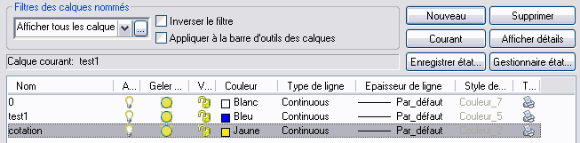

Gestion des calques et définition de la couleur du tracé, nous allons créér un nouveau calque et le nommer afin de s'y retrouver facilement.
Le gestionnaire des propriètés des calques s'ouvre
Nouveau > vous pouvez renommer Calque1 par un nom de votre choix (ici test1) clic sur le carré Blanc > choisissez la couleur du tracé de votre calque (le bleu et le vert sont des couleurs bien visibles sur le fond noir, mais le confort visuel peut varier selon les personnes). Tant qu'on y est, on s'amuse à créer un autre calque que l'on nommera cotation en jaune. Laissons pour l'instant Epaisseur de ligne, mais ultérieurement il sera possible de redéfinir toutes les lignes de tracé d'un calque dans l'épaisseur de votre choix, ainsi que modifier la couleur, le style pointillé.... Fermer la boite en cliquant sur OK
Choisir le calque sur lequel vous allez travailler, ici test1
Par la suite en cliquant sur l'icône de la petit ampoule, vous désactiverez le calque qui vous gêne, en fait vous ne verrez plus le tracé à l'écran

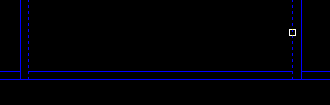

Continuez le pourtour de l'aile, le saumon fait 120mm > activez ORTHO et ACCROBJ, sélectionnez l'outil ligne > accrocher le curseur sur l'extrémité droite de la ligne horizontale, déplacez la souris vers le haut, tapez 120 > entrée et une 2eme fois entrée.
Pour relier les 2 droites verticales, ce qui sera donc le bord d'attaque, il va falloir désactiver ORTHO puisque la ligne ne sera pas horizontale, on garde ACCROBJ, un clic et vous accrochez la ligne à l'emplanture à gauche, se déplacer vers le saumon à droite, quand le curseur s'accroche en devenant jaune, un autre clic et entrée pour valider le tout.
Ca commence à ressembler à une aile. En double cliquant sur une ligne, vous ouvrez une boite de dialogue avec ses caractéristiques, vous constatez que l'emplanture fait bien 200mm

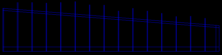

Tracez ainsi les 14 nervures

Tracer les épaisseurs des nervures et autres bois... nous allons utiliser l'outil Décaler (menu de droite)
Imaginons les 3 premières nervures à 3 mm d'épaisseurs, les autres seront en 2mm
Clic sur l'icône Décaler > tapez au clavier 3 puis
clic sur la ligne que l'on veut décaler puis clic du côté de la ligne où l'on veut le décalage Ce qui donne:
Vous avez compris le système du décalage des lignes, continuez le dessin, en entrant 10 pour le bord d'attaque, 20 pour le bord de fuite et 15 pour le saumon en bloc balsa.

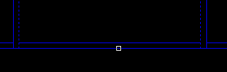

Effacer les traits inutiles qui dépassent: clic sur l'icône "ajuster" le curseur se transforme en petit carré, il va falloir choisir la ligne sur laquelle les traits qui dépassent devront s'ajuster, donc on clic sur l'intérieur du bord d'attaque, la ligne se transforme en pointillé, on tape et on clic sur tous les bouts de traits qui dépassent
Quand c'est terminé on tape et une 2eme fois si l'on veut reprendre la fonction "ajuster" pour nettoyer d'autres lignes.

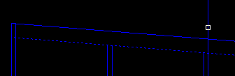

Encastrer les nervures de 2mm dans le bord de fuite: nous avons passé en revue tous les outils pour effectuer ce travail
-décaler de 2mm une ligne à l'intérieur du bord de fuite

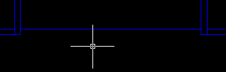

-Ajuster les nervures par rapport à cette ligne décalée

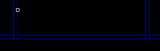

Supprimer des traits intérieurs
clic sur l'icône "ajuster" le curseur se transforme en petit carré, il va falloir choisir les lignes entre lesquelles le trait sera supprimé
sélection de la 2eme ligne
on valide par
et on clic sur le trait à supprimer
Voilà ce que ça donne

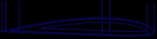

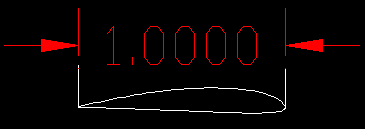

Profil - les nervures, mise à l'échelle: ouvrir le profil de votre choix, (récupéré dans la banque de profils à télécharger ci dessous). Tous ces profils font 1mm de corde, ce qui va être trés pratique pour les mise à l'échelle. Je trace 2 lignes verticales sur les extrémités du profil, ce qui servira ensuite à avoir des repères pour tracer les longerons et autres trous de fourreaux....
les 2 lignes verticales, et la corde fait bien 1mm
Sélectionner entièrement la nervure à la souris cliqué glissé ou par CTRL A, ensuite clic droit/copier
-clic droit/coller dans le dessin de l'aile test.dwg, la nervure se voit à peine, normal elle ne fait que 1mm, pour la repèrer plus facilement dans le dessin je l'entoure d'un large cadre (icône rectangle)

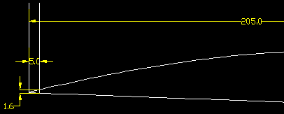

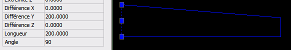

-Activation du calque jaune "cotation" on retient que la nervure 1 fait 200mm
on sélectionne la nervure entière de 1mm > clic droit/copier > clic droit/coller, tant que le curseur est en forme de croix, tapez au clavier ech puis tapez sur   puis tapez 205 puis encore puis clic pour fixer la nervure sur le plan.
Pourquoi tapez 205 alors que la nervure fait 200 mm? c'est une astuce que j'ai l'habitude de pratiquer, pour la bonne raison qu'un profil se termine à 0, alors qu'il est impossible en construction bois d'avoir un bord de fuite si fin, en augmentant la corde de 5mm de chaque nervure, il suffit ensuite d'enlever ces 5mm au profil, ce qui donne un bord de fuite d'environ 1.5mm d'épaisseur, ce qui parait réaliste quand on construit en bois. Pour retirer les 5mm, c'est simple, on utilise l'outil décaler et on se sert de la ligne verticale extérieur.
Copier/coller toutes les nervures en ajoutant donc 5mm aux cotes. Pour les épaisseurs de coffrage et l'emplacement des longerons et leur épaisseur, utilisez l'outil "décaler" et en faisant des relevés de cotes sur le plan de l'aile
Après nettoyage, profil en coupe de la nervure 1

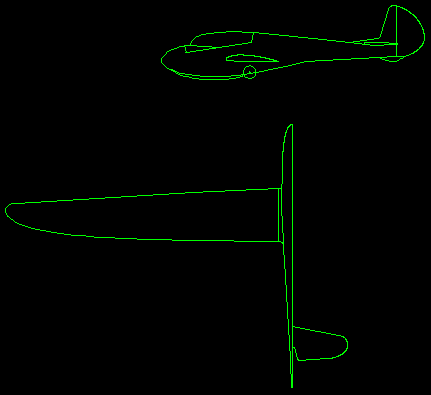

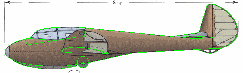

- Le but va être de tracer les contours du triptyque avec les outils ligne pour tous les tracés droits, et polyligne  pour toutes les courbes en plaçant suffisament de points pour ne pas faire de facettes. Désactiver ORTHO et ACCROBJ et utiliser la "polyligne" à chaque clic un point s'accroche, rapprocher le plus possible les points pour tracer des courbes régulières, pour terminer le tracé d'une polyligne, faites
- Si un point de la polyligne est mal placé, cliquez pour sélectionner la polyligne et déplacer le point bleu d'un cliqué/glissé
- Pour lisser un tracé, on peut aussi faire Clic droit > éditer polyligne > taper au clavier: L puis
 ou tapez P puis
le résultat est parfois meilleur...

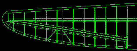

- Quand tous les contours du triptyque sont faits, tracer l'emplacement des nervures (un seul trait toujours du même côté) et des principales parties telles que les aérofreins, ailerons, longeron, coffrages...
Télécharger le triptyque de l'exemple
Pour les nervures et autres épaisseurs de bois, tracez un seul trait, l'épaisseur sera tracée par la suite avec l'outil "Décaler" qui permet un tracé précis selon l'utilisation du bois envisagé, par exemple 3mm pour les nervures, 10mm pour le bord d'attaque et les longerons. Toutes les parties symétriques comme les ailes, le stab ne sont tracées que d'un côté, l'outil "Miroir" permettra de reproduire l'autre côté
- Afin de mieux visualiser son travail, désactivez le calque "3vues-image" quand c'est nécessaire
- L'outil "Décaler" est ensuite largement utilisé, le nettoyage des traits qui dépassent avec "ajuster" se fera de préférence au fur et à mesure, afin de ne pas avoir des centaines de petits traits à "gommer" à la fin. Il faut être minutieux comme on le serait sur du papier avec un crayon et une gomme.

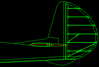

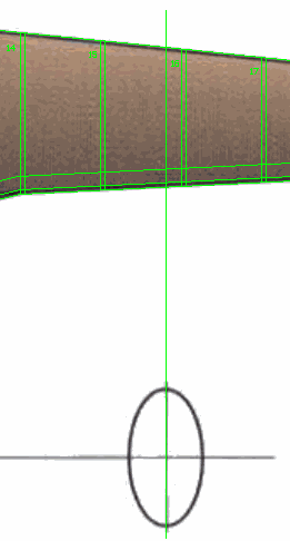

Les couples du fuselage

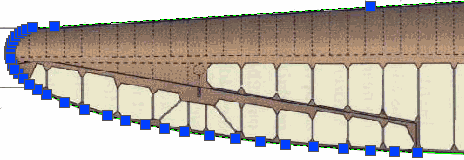

Lorsqu'un 3 vues est trés détaillé, tous les couples du fuselage sont dessinés, dans ce cas il est facile de les reproduire. Plus souvent, seulement quelques couples sont dessinés, il faut alors dessiner les intermédiaires. Nous allons tracer les couples intermédiaires en se basant sur ceux du 3 vues déjà dessinés. Si aucun couple n'est dessiné, il n'est pas possible d'inventer la section du fuselage en ayant qu'une vue de dessus et côté, il faudra dans ce cas imaginer la forme ovoïde en s'aidant de photos ou se procurer un triptyque plus détaillé.
L'axe du couple dessiné est prolongé sur le fuselage qui correspond en principe à son emplacement, une vérification par relevé des cotes le confirme. Nous allons utiliser l'outil spline  pour tracer les contours. On ne travaillera que sur une moitié de couple, l'autre moitié se fera tout à la fin avec le mirroir.

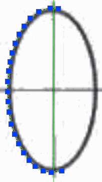

Suivez l'extérieur du tracé, à chaque clic la spline s'accroche, le départ et l'arrêt se fera un peu plus loin que l'axe afin d'avoir un joint propre.
Pour finaliser le tracé avec la spline, faites au clavier 3 fois de suite
La spline est un outil "bâtard" d'aut..ad, elle sert ici uniquement à tracer une jolie courbe harmonieuse, on va la recouvrir avec la polyligne et supprimer la spline.
Pour faciliter la visualisation, changer de couleur la spline
Utilisez l'outil Polyligne et activez ACCROBJ et repassez sur la Spline en serrant bien les points pour éviter les facettes, ensuite supprimer la Spline en zoomant fort vous visualisez la spline en rouge. Si vous maniez bien la souris vous pouvez aussi directement tracer les contours du couple avec la polyligne sans passer par toutes les étapes de la spline.

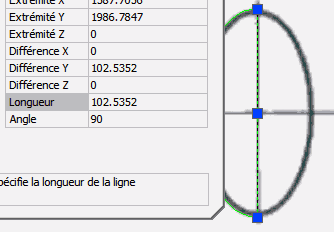

-Clic droit sur l'axe > proprièté: ce qui donne la hauteur du couple, on lit 102.53mm
Nous avons besoin de tracer le couple 14, on regarde sa hauteur (choisir le trait le plus long, côté gauche) puisque le fuselage va en s'affinant.
Il fait 117.70mm de haut, il suffit alors de faire le rapport entre le couple modèle de 102.53 et le couple 14 de 117.70
117.70 divisé par 102.53 = 1.148
-Sélectionnez le demi-couple modèle > clic droit > copier > coller > ech >
> 1.148 > clic
-Vérifiez la longueur de l'axe, il fait bien 117.7 mm
