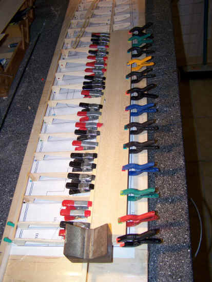

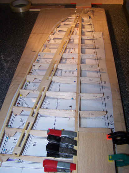

Hallo zusammen!
Tscha, dieses Wochenende war nicht viel mit Basteln. Samstag den ganzen Tag mit den Kids auf Tour, und heute teilweise dreifachbelegung der Werkstatt.
Trotzdem hab ich mit den Flächen angefangen:
Und hier nochmal etwas größer
Lief alles erstaunlich problemlos bisher.

Confused Nun, dieses Wochenende werd ich nicht viel weiterkommen. Ich bin gerade dabei, die Holmverkastungen einzukleben. Vielleicht komm ich auch noch dazu, mit der unteren Beplankung anzufangen. Aber jetzt gehts
erstmal raus mit den Kids.
Matthias

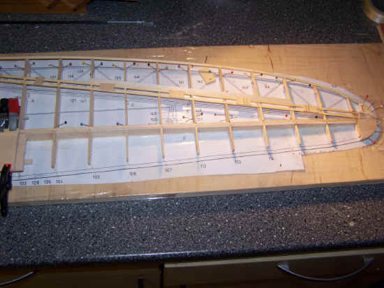

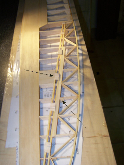

MessagePosté le: 20/10/2007 16:50    Sujet du message: Répondre en citant
Hallo!
Irgendwie komm ich einfach nicht so richtig zum Basteln die Tage. Sad
Aber immerhin geht es ein bißchen weiter. [non] Nicht das jemand denkt, ich würde kneifen!
Der Holm ist inzwischen verkastet, die Endleisten angeklebt und die Querruderholme unten eingesetzt. Jetzt bin ich gerade dabei, die untere Beplankung aufzukleben.
Hier die Bilder dazu:
Das wars auch schon wieder!

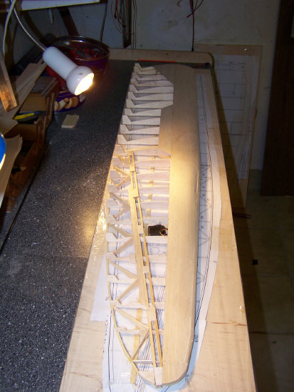

MessagePosté le: 01/11/2007 11:53    Sujet du message: Répondre en citant
Hallo Weißleimjunkies!

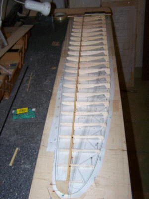

Ich bin inzwischen auch nicht ganz untätig gewesen. Die rechte Fläche ist fast fertig.
Embarassed Na ja, es geht etwas langsam vorwärts, aber immerhin!
(wenigstens brauch ich mir bei dem Tempo nicht vor Weihnachten
den Kopf darüber zu zerbrechen, was als nächstes gebaut wird Confused )
Auf dem ersten Bild sieht man gut die behelfsmäßigen Abstandshalter für die Querruderholme, die auf diese Weise vor dem Verkleben schon auf das richtige Maß für die Verkastung gebracht werden. Auch die Zusatzfüsschen, die die Bauanleitung vorsieht, sind zu erkennen. Die sollen wohl nach dem austrennen der QR die richtige Lage beim Anscharnieren vorgeben [humm] .

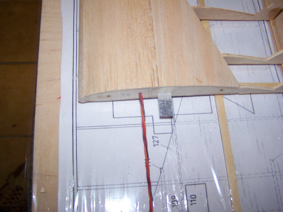

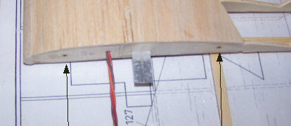

Hier sieht man, was ich mir für die Flächenbefestigung hab einfallen lassen. Die Bauanleitung sieht ja hier 2 Splinte an jeder Flächenhälfte vor, durch deren Ösen dann ein Streichholz [humm] gesteckt wird, um die Flächen zu fixieren. Bei mir soll das durch zwei überlappende Aluzungen geschehen, die dann in der Mitte des Pylons durch eine Kunststoffschraube gesichert werden.
Zum Schluß nochmal am Stück

Hallo Stephan!
Keine Sorge!
Die Aluzunge ist nur dafür gedacht, die Flächen zusammenzuhalten. Ansonsten gibt es vorne und hinten nochmal jeweils eine 2mm Stahldrahtsteckung plus die Flächenstreben.
Matthias

Tscha, wegen der Flächenbefestigung hatte ich anfangs auch Bedenken, siehe hier:
http://www.retroplane.net/forum/viewtopic.php?t=1446/
Wie shon gesagt, die 2mm Steckung sieht der Plan so vor. Nur die Aluzunge ist von mir, anstelle der bauplanseitig vorgesehenen Streichholz-Splint Methode.
Für die Flächenstreben ist ebenfalls 1,5-2mm Stahldraht vorgesehen, ich werde 3 mm nehmen.
Matthias
Stephan
Âge: 67 Bélier
MessagePosté le: 02/11/2007 08:56    Sujet du message: Répondre en citant
Die Aluzunge ist auf jedenfall besser als diese Streichholzlösung. Die 2mm sind zwar recht wenig, aber schließlich fliegen ja schon einige von den Dingern und mit kräftigen Sreben dürfte es dann auch kein Problem mehr geben.

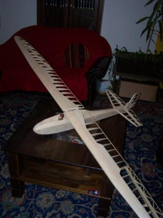

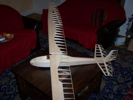

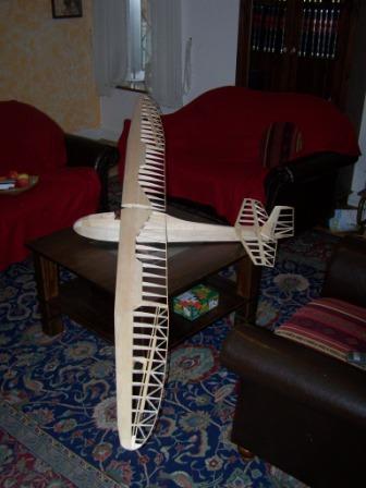

Endlich bin ich zum weiterbauen gekommen. Trotz Weihnachtstrubel und kaltem Keller. Die Frau Gemahl ist gerade einkaufen, da dacht ich, ich nutz die Gelegenheit, und missbrauche das Wohnzimmer als Fotostudio Wink .
Das Ergebnis seht ihr hier:
Das Kleine lässt noch etwas die Ohren hängen, aber sobald ich die Sterben fertig hab, wird das besser.
Jetzt werde ich die linke Fläche fertig verschleifen. Die Streben müssen noch hergestellt werden, und die Querruder ausgetrennt, verkastet und angeschlagen werden. Dann wäre der Rohbau fertig.
Gruß, und allen ein glückliches, gesundes, erfolgreiches 2008, und immer ein paar Tropfen Weißleim in der Tube!

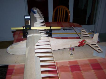

Wie bereits angedroht Wink , habe ich inzwischen die Querruder ausgetrennt, verkastet, verschliffen und angeschlagen. Die Abdeckungen für die Servos sind jetzt auch fertig!
Dann war es soweit für den ersten Moment der Wahrheit Confused . Wie sieht es eigentlich mit der EWD aus?? [humm] Leider gibt es nirgends im Plan oder in der Bauanleitung eine Angabe dazu! Ich liebe das [argh] !
Also hab ich versucht, den Winkel zeichnerisch aus dem Plan zu ermitteln, Ergebnis laut Geodreieck zwischen 2 und 3 Grad. Das scheint mir auch plausibel so. Also nix wie ran an die Waage, und gemessen: Crying or Very sad
OHA! Sad Was ist das? Glatte 4 Grad! Um auf ca. 2,5 Grad zu kommen, werde ich 3 mm am Höhenruder unterfüttern müssen! Aber wenigstens ist der Winkel an rechter und linker Fläche gleich Rolling Eyes !
Fazit: Embarassed
Beim nächsten Modell warte ich mt der Flächensteckung, bis die Tragflächen fertig sind, und verlaß mich nicht auf Stanzteile oder
angekörnte Bohrungen!

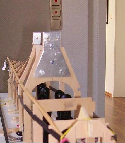

Hallo zusammen,
ich hab bei meinem Grunau Baby von Krick die Flügelaufnahme anders gelöst. Mein Kollege Bertram hat mir speziell was angefertigt.
Gefällt mir viel besser als die Originalvariante von Krick.
Thomas
