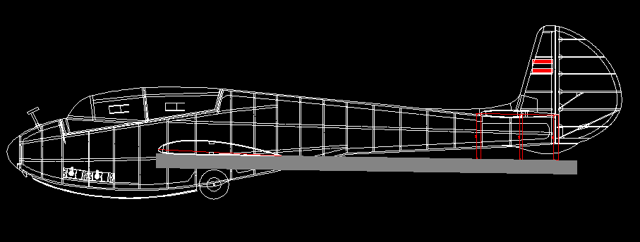

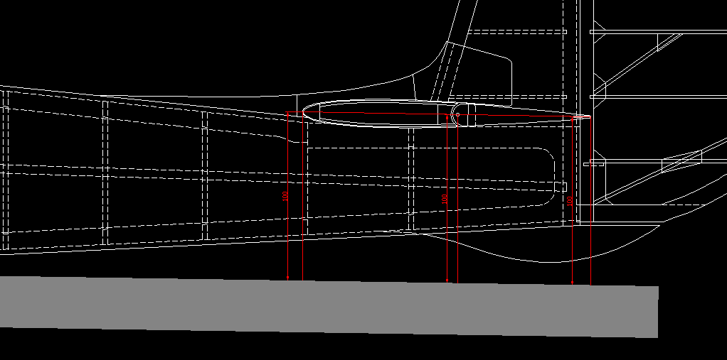

pour faire simple, tu mets une règle ou baguette bien droite, bien plaquée sous le plat de l'aile allant vers l'arrière jusque sous le stab, et l'axe de ton profil du stab doit être parallèle a cette règle, en le mesurant avec un réglet au ba et bf du stab, ça représente environ un Vé longitudinal de 2° par rapport à la ligne de référence du profil de l'aile

Pour être sûr que ce soit clair
| Description: |
| Règle ou baguette en gris plaquée sous l'aile |
 Télécharger |

| Description: |
| l'axe du stab est parallèle à la règle, pas obligatoirement 100mm, ça peut varier... |
 Télécharger |

| Description: |
| la ligne de référence du Clark Y est d'environ 2° par rapport a son intrados, ce qui donnera donc un Vé longitudinal de 2° si la règle est // au stab |
 Télécharger |

C'était très clair Vincent. Merci
J'ai juste appliqué un peu de trigo de manière à pouvoir le faire à partir du plan horizontal.
J'avoue que ce Vé horizontal m'était un peu étranger mais c'est du passé.
A+ plus tard
