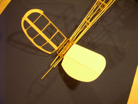

Nur damit keiner meint Achim und ich würden sich nur mit der Theorie befassen - ein bischen hab ich schon weiter gebastelt:
Diagonale Verstrebungen eingeharzt
Flossen und Ruder verleimt (Rippen der Ruder stimmten nicht ganz)
Messingrohre nurin kurzen Stücken eingeklebt (Gewicht)
Walter
Inscrit le: 05 Nov 2006
MessagePosté le: 04/10/2007 22:01    Sujet du message: Répondre en citant
Hallo Johannes,
...ich lese mit und staune was du da auf die Kufe stellst... [amen]
In Tirol würde man sagen: ...du zeigst uns wo der Bartl den Most holt... Wink
Und die Bildhintergründe....da kann sogar der Chef was lernen... [arf]

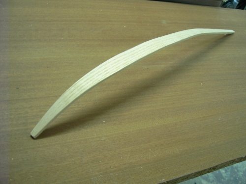

Ne ne, Walter so toll ist es ja auch wieder nicht, sie soll eigendlich
"nur" ein Flieger für den Hang werden.
Bei dem Kit gibt es doch so einige Details die geändert werden müssen.
Die Kufe ist noch gar nicht drann - die liegt noch hier:
Der Hintergrund ist eine Papiertischdecke von der Konfi meines
Benjamins.

Confused naja, das gibts noch einiges zu verbessern, die gelben Ecken vom Hintergrund müssten verschwinden, die Belechtung ist suboptimal, das Bild daduch unscharf, das Obkjekt nocht zu weit entfernt, .... MDR

« Johannes » a écrit:
Diagonale Verstrebungen eingeharzt........
Hallo Johannes!
[humm] Eine Frage:
Warum hast du die Diagonalen eingeharzt, und nicht "nur" geklebt?
Benutzt du hier das Harz einfach wie Kleber?

Zu deiner Kufe: ist das Esche? Ich bin ja auch gerade an der Kufe dran und habe schon bei einem Tischler nach Eschenholz gefragt - der hatte aber nur richtige "Prügel" mit denen ich nichts anfangen konnte.
Wieviele Schichten hast du denn verleimt?

Hallo Walter, "Eschenprügel" kaufen und mit der TKS zuschneiden. Laughing

Citation:
Mattias, eigendlich leime ich alles was möglich ist mit Weißleim, jedoch
wenn ich Kopfholz bei solchen Knotenpunten verbinden will nehme ich
5 min oder 24 Stunden Harz da die eine füllende Wirkung haben , Sekundenkleber ist mir dabei zu spröde.

Nouveau messagePosté le: 21/10/2007 21:05    Sujet du message: Répondre en citant
Hat was gedauert, aber ich war nicht ganz untätig:
Citation:
Dem Kind die Lego-Teile klauen.... tststststs ich weiß manchmal einfach nicht, ob das hier das richtige soziale Umfeld für mich ist..
Es funktioniert gut und manchmal heiligt der Zweck die Mittel, nicht war Lothar Wink
Doch sind einige Änderungen vorgenommen worden , z.B.: kleine Dreiecke zwischen Rippen und Endleiste und die Endleisten aus Sperrholz hab ich so weit wie möglich abgeschliffen.
Als Bespannung nehme ich Oratex - hab ich schon beim Sperber genommen - und die Verarbeitung liegt mir.
