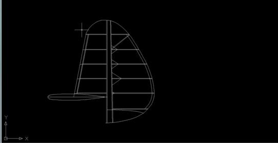

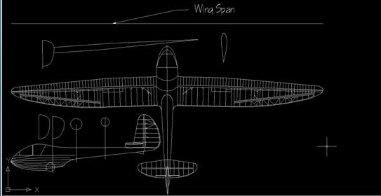

MessagePosté le: 02/10/2007 09:52    Sujet du message: Répondre en citant
Rc groups c'est pas mal qd meme Wink Wink Wink
Mr Tom Pack a fait un PR-LNe-1 au 1/4 et m'a envoyer les fichier autocad du tryptique (merci beaucoup beaucoup a lui!!) ce qui va deja bien avancer le smilblick, meme si je ne sait pas dans quel sens mais normalement ca doit le faire avancer [humm] [humm]
en petit
le lien vers image plus grande
http://images2.hiboox.com/images/4007/muxrs98a.jpg
la derive
et le lien plus de qualité:
http://images2.hiboox.com/images/4007/69c85b0v.jpg
Et si des gens sont aussi interéssé par cet avion voici les fichier autocad.
http://rapidshare.com/files/59690980/Drive_E.zip.html
voili voili elle commence plutot bien cette histoire non?
amicalement
Nicolas

MessagePosté le: 02/10/2007 10:33    Sujet du message: Répondre en citant
ça t'avance un peu le travail, là c'est juste la base de départ des grandes lignes qui ont été tracées par dessus le 3 vues, maintenant il reste le plus compliqué quand même
au fait il est d'accord pour que tu diffuses le lien de ses dwg? [humm]

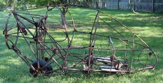

Salut ,
c'est marrant parceque je pensait aussi que ce planeur serait mon suivant .
Bon faut d'abord que je termine mon sgu 1-7 .
pour l'avant l'aventure des tubes en metal soudé pourrais faire l'afaire .
j'ais deja collecté pas pas de photo sur le net , il y a plusieurs versions .
Bon amusement pour le plan .je sais ce que c'est de partir du tryptique
a+
jean-francois
Ah oui qd meme tout la structure en tube, bonne chance [amen] [amen]

Localisation: Lanzarote
MessagePosté le: 05/10/2007 11:08    Sujet du message: Répondre en citant
je trouve que justement, ça simplifie plein de chose de faire en tube plutôt qu'en bois, dans le cas de ce planeur ça résoudrait tous les problèmes de conception que le bois demanderait

Tweety_pie
Inscrit le: 31 Mai 2007
Localisation: Montech (Tarn et garonne)
MessagePosté le: 05/10/2007 13:28    Sujet du message: Répondre en citant
Salut
Vue la photo cela te donne déjà une bonne idée de comment mettre tes tubes.
Je suis pas connaisseur sur le sujet tube mais cela te donne pas déjà une bonne indication ?
Sylvain comment avait tu fait pour transformer des couples en couples en tube avec les renfores ? tu as fait des calculs ? tu est pari de la tubulure original ? Bref ma question est plus général. Comment passer d'une vue 3 D comme Kipecoul il à a un plan en tube ???
MessagePosté le: 05/10/2007 13:50    Sujet du message: Répondre en citant
Avec un 3 vues et quelques photos, c'est suffisant pour construire en tube

Là ça a l'air d'être du tube ferraille épais, il a sorti la grosse artillerie pour souder
