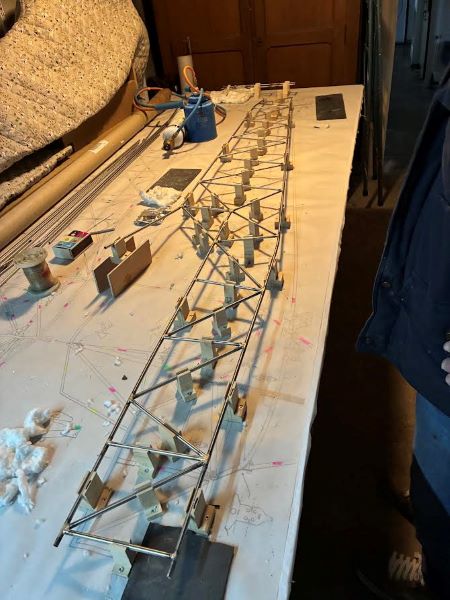

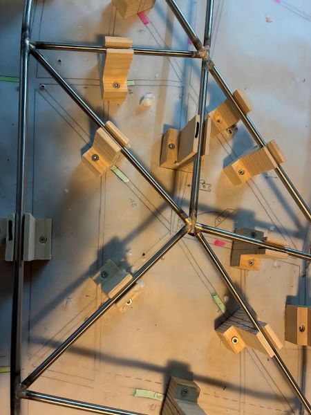

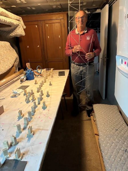

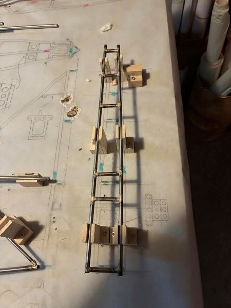

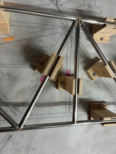

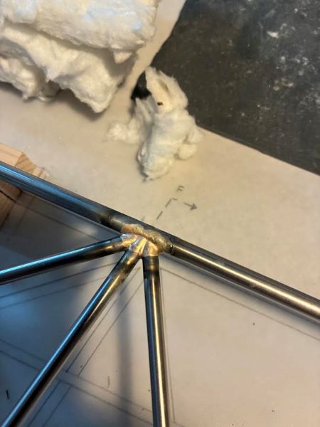

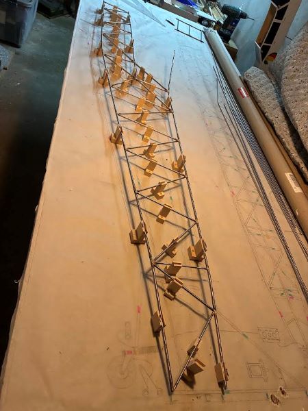

MessagePosté le: 26/10/2026 15:32    Sujet du message: Répondre en citant
voici des nouvelles de la construction du MS 505
J'ai un ami qui est venu me former sur la brasure à l'argent, c'est validé et vraiment top
le premier côté du fuselage est fini voici des photos
brasure avant finition
finition faite
prochaine étape l'autre côté du fuselage mais après mon déménagement, je quitte Blois pour me rapprocher du bord de mer entre Machecoul et Nantes
Michel [vol]

Salut Michel,
Superbe [clap] t'as vu, une fois les quelques astuces acquises, c'est vraiment de la rigolade à braser ces tubes
On attend la suite [bave]
chantereau michel
Inscrit le: 02 Nov 2010
Localisation: blois
Âge: 60 Poissons
MessagePosté le: 26/10/2026 18:56    Sujet du message: Répondre en citant
Salut Vincent
J'ai passé beaucoup de temps à préparer, mais ça vaut le coup et du bon matériel pour braser c'est un régal. J'ai un chalumeau au butane et oxygène avec une toute petite buse de bijoutier qui me fait une flamme précise.
J'ai hâte de reprendre la fabrication après le déménagement
Michel [vol]
