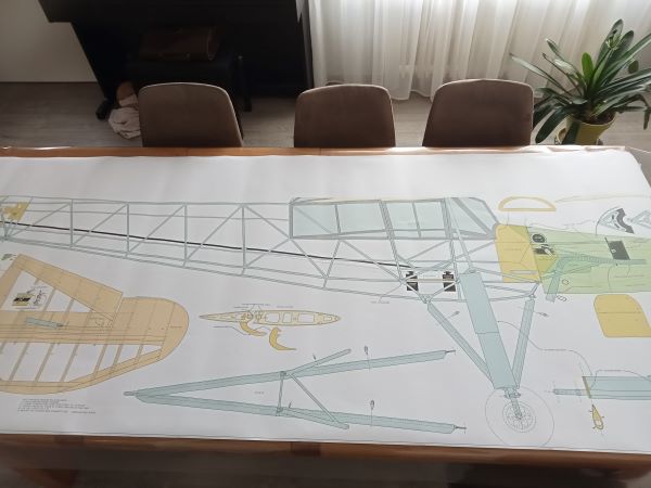

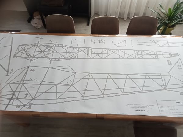

MessagePosté le: 01/01/2026 12:27    Sujet du message: Répondre en citant
me voici de retour, voici les plans qui m' intéressent
avant de commencer je vais modifier le nez de l'avion parce que il y a un moteur en étoile, vu avec Alain Chery donc il fallait que j'achète le moteur électrique qui correspond a un 100 cc essence
il y aura un faux moteur en étoile en imprimante 3D
un bruiteur sera posé
