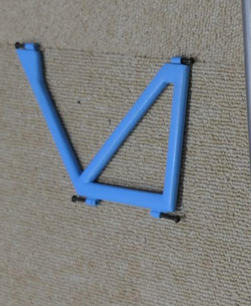

Le moment tant redouté arrive, je vais devoir apprendre et me mettre à la brasure argent/inox Crying or Very sad
Trois éléments à fabriquer pour remplacer les horribles choses de l'avion d'origine ! Dans l'ordre décroissant de difficulté (pour mon impression)
- Le train articulé comme le réel (ou presque) ?
- La roulette de queue articulée et amortie ?
- Les haubans d'ailes ?
Vous pouvez voir ici les haubans d'origine dont un que je me suis donné du mal à peindre.. Pour rien car je ne peux à présent me résoudre à remonter çà sur l'avion ! Balsa grossièrement façonné et haubans certainement pas fonctionnels ni semi-fonctionnels ! Les fixations alu en bout sont juste collées sur 15 mm dans le balsa !
Cela me semble des trois le plus simple à faire ! Tubes inox profilés goutte d'eau pour les grandes parties et tubes inox 5 ou 6 mm pour la partie intermédiaire. Bien sûr tout doit tomber pile poil sur les ancrages existants ailes et fuselage.
Les férus de brasure inox/argent, qu'en pensez-vous ? Par quoi commencer quand on ne sait pas faire mais qu'on s'est entraîné tout de même à faire des gueules de loup convenables (merci Vincent et Pierre)

Bonjour Alain,
Pas facile de te conseiller, n'ayant pas l'avion sous la main, mais je pense que j'aurai procédé ainsi
-ajustage en place du 1 (ou du 2 selon lequel reçoit la fixation) fixé sur ailes/fuselage, et de chaque côté
-ajustage en place du 2, fixé sur ailes et sur 1
-point de brasure angle 3, reprise de brasure à la fin, quand l'ensemble sera démonté
-ajustage en place du 4, fixé sur ailes et sur 1
-ajustage en place du 5, fixé sur ailes et sur 1
-ajustage en place du 6 et du 7
-brasure en place 1/4/6
-brasure en place 2/5/6/7
-demontage de l'ensemble et brasure 4/7 puis reprise brasure 3, en principe 1/2 ne devraient pas bouger

Bonjour Vincent,
Merci de me répondre aussi vite et bien ! Mais je pense que moi j'ai posé ma question trop vite et je te prie de m'en excuser !
Tu me diras si je me trompe, mais reproduire la réalité ou du moins son principe me parait plus simple que mon original ! aucun angle hasardeux, tout réglable et bien plus joli je trouve ! J'aurai de la brasure mais juste au niveau des tiges filetées et autre fixations.
Qu'en pense tu Vincent ? Et désolé d'avoir posé ma question avant cette réflexion que j'aurai dû mener avant d'écrire.

Salut Alain,
je ne suis pas encore passé à la brasure argent… mais ça viendra forcément un jour…
À mon humble avis, la solution du grandeur (avec ces articulations aux jointures) est certainement celle qui t'offrira le plus de latitudes possibles de réglages de longueurs et d'angles précis, qu'il n'est pas simple d'obtenir du premier coup… avec moults gabarits de préparation du chantier de brasures… au moins pour les 2 grands bras en V qui sont les haubans principaux du maintien des ailes.
Il va falloir que tu montes ton avion en calant proprement et symétriquement les ailes avec des cales de positionnement pour respecter le bon dièdre // à la verticalité du fuselage ; ensuite tu pourras piger les longueurs précisément des 2 principaux haubans.
Avec des chapes réglables tu pourras ajuster leurs longueurs au 10/e de mm.
Le plus "coriace" à mon sens sont les petits renforts transversaux des 2 grands haubans ; c'est là qu'il faut pas se louper… mais tu es méticuleux et un gabarit de forme et d'angles précis devrait faciliter la chose, une fois les 2 grands haubans terminés.
Pour un petit ajustage possible, une tige filetée + chape en bouts de 4 et 5, anotés par Vincent, permettront un réglage précis si besoin ? et le "petit" jeu vital de tout montage "flottant" Wink
Les conseilleurs ne sont pas les faiseurs Laughing mais tout va bien se passer vu ta finesse de travail !

Salut Sebastian, salut à tous,
Merci pour ton message, oui je pense me tourner vers çà ! En plus c'est pas mal du tout pour "greffer" des interfaces se vissant sur les points existants dans les ailes ! Ce sera peut être pas vraiment fidèle au niveau emplacement exact mais ce sera fidèle sur le principe !
Ce sera peut être plus simple qu'on ne le pense, car les ailes sont solidaires du fuselage par deux clés d'aile alu (BA et BF de l'aile).
J'ai regardé les photos que j'ai, elles sont très explicites. Avec le manuel du mécanicien et les éclatés je devrai m'en sortir sans trop de crise de nerf ! Je vais commencer par étudier les fixations et les reproduire au 1/5 en fonction de l'avion.
Je pensais utiliser mon plan du storch 1/4 de Severin mais bon çà n'ira pas car Black Horse n'a pas forcément mis les ancrages ailes aussi fidèlement que Severin. Pour le haubannage intermédiaire, Severin n'a pas poussé jusqu'à faire les biellettes indépendantes et réglables comme le vrai ! Je vais tenter de le faire sur le 1/5 et si j'y arrive correctement je reproduirai l'expérience sur le 1/4 le jour ou je m'y attellerai.
Donc voilà, c'est décidé je passe aux haubans d'ailes comme çà je commencerai à apprendre la brasure pour fixer les tiges filetées Very Happy

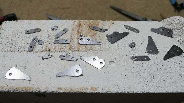

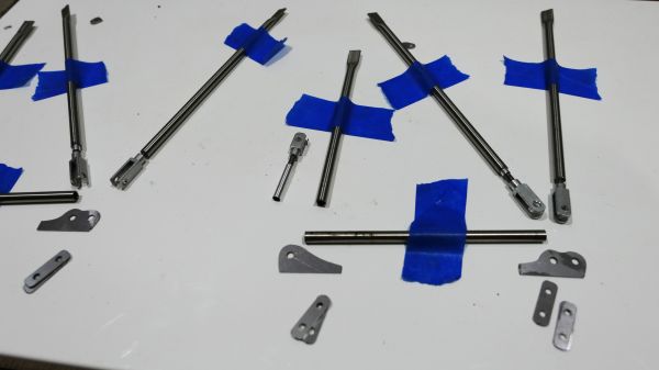

MessagePosté le: 25/08/2026 07:16    Sujet du message: Les nouveaux haubans d'aile​ Répondre en citant
C'est parti ! Remplacement des horribles haubans d'origine en balsa taillé à la hache par quelque chose aux mêmes cotes à cause des ancrages ailes/fuselage mais ressemblant le plus possible au réel y compris pour les systèmes de réglages et/ou fixation.
J'ai donc disposé les éléments sur la grande table et dans un premier temps j'observe le réel et détermine quelles attaches et quelles coupes seront nécessaires ! Les attaches en fourche que vous voyez ne seront peut être pas utilisées, je pense devoir fabriquer des attaches spécifiques en alu 6061 du mieux possible similaires au réel !
On va d'abord s'occuper des haubans principaux. Je commencerai pas la jonction des deux tubes coté fuselage çà me parait le plus complexe. Les profilés sont beaucoup plus longs que nécessaire, je ne les coupe pas pour le moment. Ainsi si je loupe une extrémité j'ai de la marge pour la refaire.
A noter que les haubans passeront du statut à peine décoratif à celui de semi fonctionnel ! J'avais effectivement lors de la restauration des ailes blindé les fixations coté ailes, idem coté fuselage. Semi fonctionnel car la tenue est assurée par deux clés d'ailes en alu.
Un œil sur la table, l'autre sur l'écran pour comprendre et refabriquer !

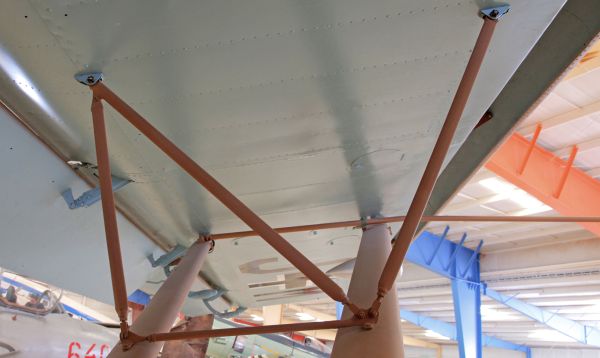

Mon but n'est pas une reproduction scale de haut niveau comme sur la splendeur de Pierre Delrieu. Juste quelque chose de plus joli et ressemblant que la version d'origine de modèle d'avion.
Le modèle réel

MessagePosté le: 30/08/2026 05:39    Sujet du message: Les haubans intermédiaires, le "marbre" Répondre en citant
Bonjour à tous
Je débute à présent l'étude et la réalisation de cette composante particulière du hauban du Fieseler Storch. Je ne parlerai pas plus de l'ancienne pièce qui partira au rebut ! Cool Je ferai les deux en même temps, voire un troisième de remplacement !
Là également comme son grand-frère le hauban principal, tous les réglages possibles comme le vrai.
J'ai préparé la zone de travail, indispensable pour m'y retrouver ! En effet, certaines extrémités sont manchonnées, d'autres écrasées, d'autres "forgées/brasées" et tout ce joyeux monde est censé s'assembler précisément. Sur la photo les pièces scotchées qu'il suffira pour moi de rescotcher après usinage, une photo du réel (pour ne pas m'égarer) et la pièce d'origine qui ne me servira que de gabarit (dimensions extérieures) car il s'agit que cela s'adapte précisément à l'intrados de l'aile.
Eh oui ! Vous avez bien lu, cette fois ci je ne couperai pas à mes débuts en brasage argent (on serre les fesses)

MessagePosté le: 06/09/2026 18:48    Sujet du message: Haubans intermédiaires, la suite Répondre en citant
Je disais donc que ce qui peut paraître au départ complètement superflu… est donc absolument indispensable ! Et donc dans ma quête du plus ressemblant possible je me suis attaqué aux supports de haubans (ou dans mon langage "haubans intermédiaires" ! Pensant à tort que dans ma hiérarchie haubans/roulette de queue/train principal, les haubans seraient les plus simples !
Dans ma quête du plus ressemblant possible, j'ai donc choisi de réaliser le support de hauban en version réglable à partir d'une photographie
Je trouve le vrai bien plus joli que l'horrible pièce originale :
J'ai ramé quelques heures à pondre les pièces de liaison acier, d'une part pour la proportion et d'autre part pour les réaliser à la cnc ! J'ai toujours travaillé l'alu comme métal, jamais la tôle ! C'est à présent chose apprise !
Vous les voyez préparées à gauche, et également une mise en situation rapide en attendant !
Prochaine étape, le brasage argent des pièces de liaison ou viendrons s'articuler les tubes réglables !
Si si vraiment ! (petit clin d'œil à Vincent B et à Sebastian) ! Vous voyez bien, j'ai déjà préparé le Siporex !
Un petit clin d'œil également à Pierre Delrieu pour lui dire que je n'ai pas oublié la sonde Pitot et que je le remercie encore pour les dimensions et explications sur la sonde.
En n'oubliant pas que les supports de ferrure en bas devront être brasés à 30 degrés par rapport au hauban ! J'en frissonne déjà d'impatience comme ce sera mes premiers brasages.
Rassurez vous j'ai préparé bon nombre de pièces en trop pour pouvoir joyeusement me rater !
La suite au prochain épisode !
