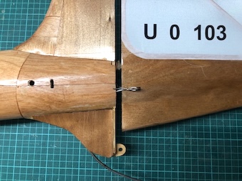

Uli
Inscrit le: 11 Déc 2007
Localisation: Frankfurt/Main
Âge: 83 Vierge
MessagePosté le: 27/08/2026 16:45    Sujet du message: Répondre en citant
Hallo,
das Heck sieht fertig gestellt jetzt so aus und es lässt sich sagen, dass die Stahldraht-"Kufe" ihre Bewährungsdprobe bestanden hat.
Bewährungsprobe? Ja, der Erstflug hat stattgefunden - bei den Freunden in Halle. In die Nase mussten danach noch 80 g. Die gefahrenen Klappen lassen das Modell stark steigen, also Tiefenruder beimischen.
Ein ganz großes DANKE an alle die engagierten Unterstützer und Daumendrücker.
Vergisst man nie!!!!!
Uli
