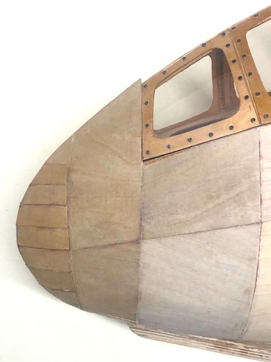

Posté le: 23/05/2026 21:47 Sujet du message: |
Eine der letzten Arbeiten vor dem Beizen des Sperrholzes:
die Rundung der Nase beplanken. Das Ergebnis erinnert mich an den Bug der alten H-Jolle, mit der wir einst die Friesischen Merre unsicher gemacht haben. Klassische Klinkerbauweise - fast jedenfalls. Hat sich immerhin tausendfach bewährt.
Schöne Feiertage allerseits
Uli
