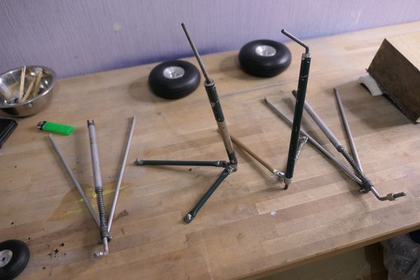

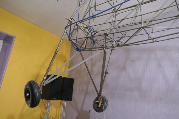

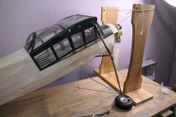

Et voilà, les hostilités vont commencer.. vraiment ! Par acquis de conscience, j'ai désentoilé les profondeurs et stabs que j'avais mal fait en 2018, je viens de terminer la mise en peinture des "tranches" avant le ré-entoilage.
Et surtout, on commence le vrai train d'atterrissage articulé du Storch. J'ai débuté par la réalisation d'un support chantier à ma hauteur afin que les travaux soient plus faciles plutôt qu'un avion en équilibre bancal sur l'établi.
L'idée est maintenant de reproduire le train du Storch 1/4 de Paolo Severin (angles, construction) au 1/5 ! J'ai les tubes inox, la brasure argent et le flux décapant inox devrai arriver lundi. Il faut maintenant que je réfléchisse à tout cela pour sortir quelque chose de potable et de propre.
J'ai également un train provenant d'un kit Swenson très gentiment donné par America12mj du forum modelisme.com (je n'ai hélas plus de nouvelles depuis ces années). Je m'en servirai notamment pour réutiliser le support d'axe de roue ou viennent également se fixer les bras articulés inférieurs, car je n'ai pas encore le niveau du tout pour fabriquer ces pièces.
Heureusement, j'avais refait en 2018 les fixations de train sous le ventre du volatile !
Par contre et malheureusement, je pense avoir travaillé à la restauration des slats pour rien ! En effet, les becs d'origine black horse pour un avion au 1/5 sont plus grands en épaisseur et corde que les becs du Storch 1/4 ! j'ai vérifié la bonne correspondance des becs 1/4 avec le cahier de données de la Luftwaffe pour le réel et les becs de Paolo Severin sont corrects (mis à part que sur le réel il y avait deux becs juxtaposés par aile).
Je considère donc que si je met les becs d'origine autant installer des parachutes ou des aérofreins sur l'avion ce sera pareil ! C'est confirmé par des modélistes US qui ont constaté que l'original Black Horse vole beaucoup mieux sans becs qu'avec ceux de Black Horse ! J'ai donc décidé de refaire complètement les becs aux bonnes cotes en réutilisant les ancrages d'ailes existants. J'y reviendrai plus tard sans me disperser.

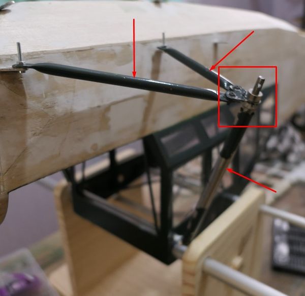

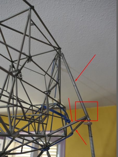

Posté le: 05/07/2026 06:03 Sujet du message: SOS pour une idée ! |
Un "petit"appel à l'aide !
Voilà, j'ai reçu la brasure, le décapant, j'ai les tubes et je vais commencer par les deux triangulations hautes.
Sur les photos vous voyez les triangulations hautes d'origine avec leur lot de boulons, de plaques etc ! Je souhaite remplacer par une triangulation brasée comme sur la photo plafond du storch 1/4.
Si j'ai bien compris par les superbes réalisations de Vincent qu'un bon gabarit est primordial, je sèche complètement sur comment faire un gabarit dans un espace en trois dimensions. Car il faut que les angles soient préservés très exactement et comme les petits bras seront brasés au grand vertical lui meme avec un angle!!!!!
Désolé pour cette question qui peut être basique mais c'est ma première fois et je pense que cette partie multi-angles est la plus complexe.
Y a t'il une méthode ? Je sèche dessus depuis 4 h du mat et même après 2 cafés je vois pas ! Je cherche surtout une méthode pratique de gabarit spatial : piges, supports, ordre de brasage, bref.. tout !
Merci pour votre aide à tous

Bonjour Alain, je ne visualise pas ce que tu veux braser, tu ne pourrais pas mettre une photo avec des flèches sur les tubes a maintenir, que je comprenne mieux ce que tu veux faire. Parfois je collais à l'araldite ou cyano des baguettes sur les tubes pour les tenir entre eux dans l'espace, une fois brasés, on décolle les baguettes et on ponce les tubes

Si tu brases les tubes en place, c'est a dire avec la possibilité de les visser au fuselage, ça devrait être facile de les maintenir avec des baguettes de balsa dur collés à la cyano.
Une fois ajustés et vissés au fuselage, il est même possible que les tubes tiennent tout seul à leur place et que tu ais juste à braser.
