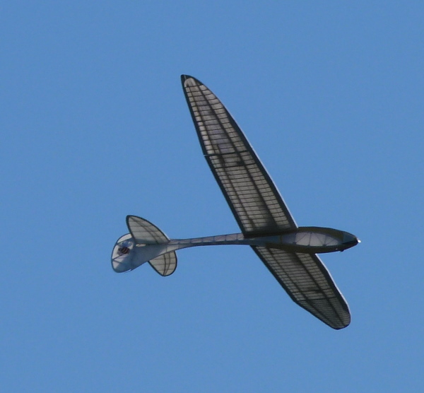

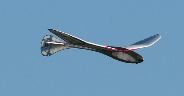

SRŠÁN-Treffen auf der Wasserkuppe
https://youtu.be/OjhZaVL5MiQ
Thomas
MessagePosté le: 10/07/2024 14:20    Sujet du message: Répondre en citant

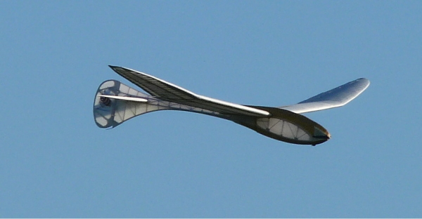

Danke Thomas, nettes Video !
Vielleicht muss die Zentrierung korrigiert werden ? denn die Fluglinie sieht nicht sehr stabil aus... mit seltsamen Steigungen / Senkungen... mit oder ohne Motor [humm]
Seb
ThomasF
Inscrit le: 16 Jan 2010
Âge: 67 Taureau
MessagePosté le: 10/07/2024 15:59    Sujet du message: Répondre en citant
Oui, bien vu, il y a encore différents réglages à faire. La semaine prochaine, Erik sera à Wasserkuppe et nous pourrons discuter de tout cela.

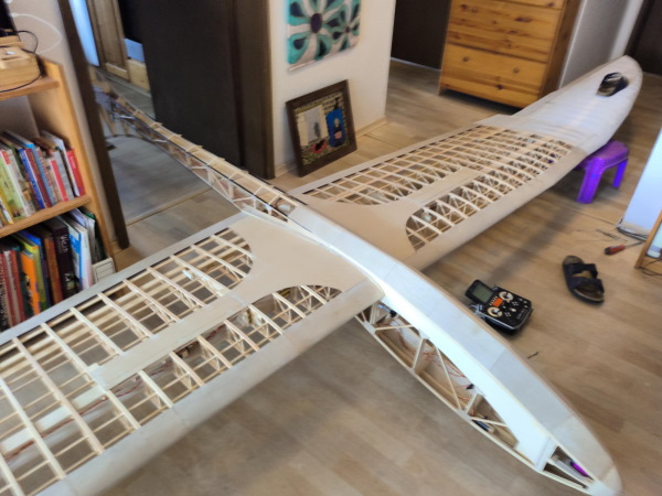

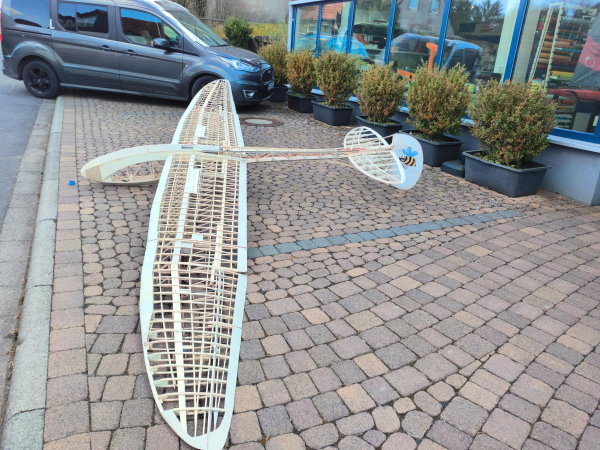

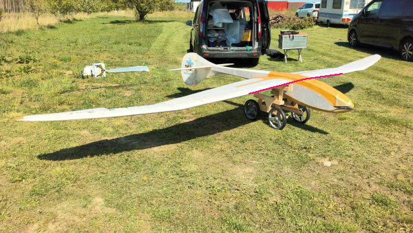

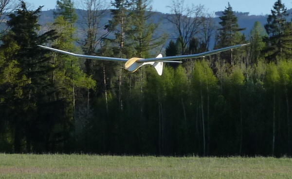

Nach dem die SRŠÁŇ XXL gut fliegt:
https://www.youtube.com/watch?v=PlGtNK9vhX4
https://www.youtube.com/watch?v=iw1_V_uEV0o
Jetzt noch ein X mehr.
Spannweite 6,00m
Länge 3,16m
Flächentiefe 71cm
Danke für den ersten Flug an Erik
https://www.youtube.com/watch?v=kIfxHe5O_hM
Thomas

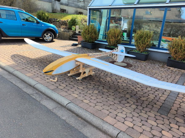

MessagePosté le: 06/05/2026 08:52    Sujet du message: Répondre en citant
Whooo magnifique [clap] le remorquage m'a fait un peu peur, attention aux ailes. Bons vols avec cette énorme abeille [vol]
MessagePosté le: 06/05/2026 09:13    Sujet du message: Répondre en citant
Hallo Thomas,
ein wunderschönes, riesiges Tier !
Effectivement, comme le dit Vincent, je lui trouve une certaine "souplesse" un peu limite au niveau des ailes… surtout en remorquage où il faut de la douceur au décollage pour un si gros modèle Wink
Peut-être renforcer à minima la clef d'aile pour gagner en résistance à ce niveau…
Mais sinon, très belle présence en l'air ! impressionnant ! bravo [amen]
ThomasF
Âge: 67 Taureau
MessagePosté le: 06/05/2026 12:44    Sujet du message: Répondre en citant

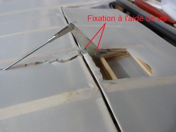

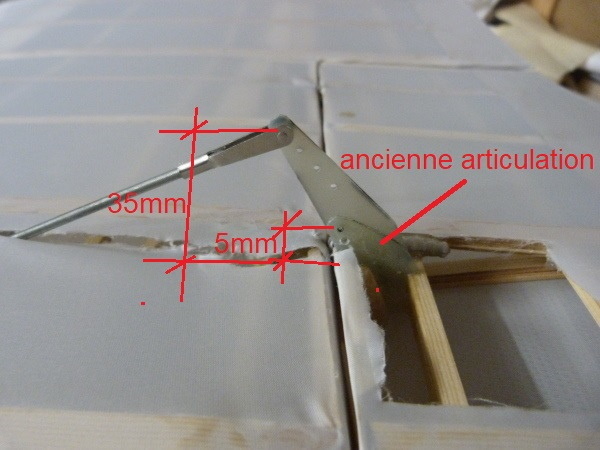

Bonjour Vincent et Seb,
Les ailes ne posent aucun problème de stabilité.
Le problème vient de l'articulation des gouvernes. Je ne l'ai pas bien réalisée et je suis en train de la modifier. Je posterai des photos dès que possible.

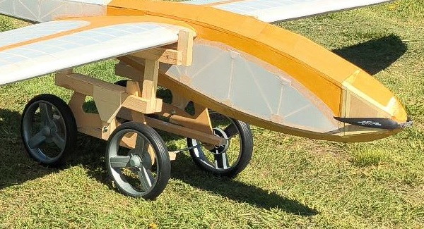

Le remorquage ne sera pas non plus la méthode de décollage habituelle. Je souhaite décoller en pente avec le chariot et le lanceur à élastique. Erik craignait que le chariot n'endommage l'avion au décollage.
Thomas

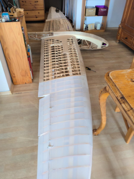

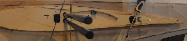

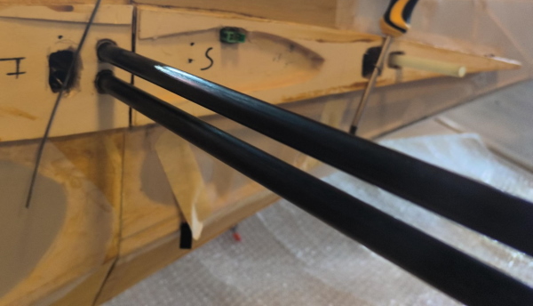

MessagePosté le: 06/05/2026 14:48    Sujet du message: Répondre en citant
Nouveau système de commande des ailerons : beaucoup moins de différences
Thomas

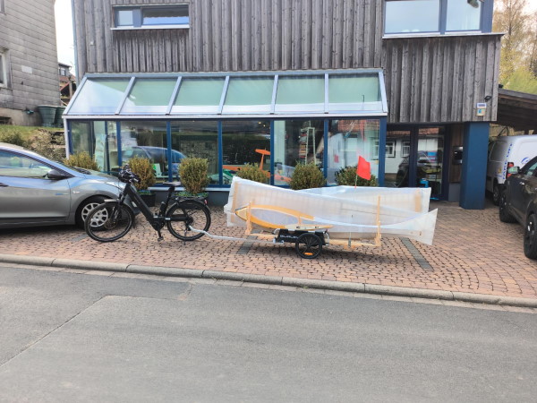

Die Anfahrt zur Wasserkuppe ist auch möglich - ich habe den Wagen entsprechend umgebaut.
Thomas
MessagePosté le: 06/05/2026 16:22    Sujet du message: Répondre en citant
Thomas, je voulais juste te montrer qu'à mon avis tu as quand même un petit soucis sur la fixation / souplesse des clés d'ailes [humm]
je t'ai envoyé un mail Wink

MessagePosté le: 06/05/2026 18:48    Sujet du message: Répondre en citant
Bonjour Seb,
Il restait encore quelques questions en suspens.
Le poids en vol est de 21,00 kg. Je voulais en fait m'en tenir à 18,00 kg, mais le poids n'a cessé d'augmenter. La charge alaire est de 58 g/dm².
Le moteur est un Hacker A50-12 L-Glider kv355
https://www.hacker-motor-shop.com/A50-12-L-Glider-kv355.htm?shop=hacker_e&a=article&ProdNr=97826833&p=7382
La batterie est une Hacker TF Power-X 2400-3S MTAG.
https://www.hacker-motor-shop.com/TF-Power-X-2400-3S-MTAG.htm?shop=hacker_e&a=article&ProdNr=92400361&p=11452
Deux en série ou deux en parallèle, le moteur fonctionne donc avec 6S et 4800 mA.
Si les tiges de liaison sont désormais en acier, il faut compter 1000 g supplémentaires.
