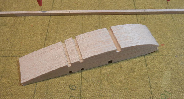

Nouveau messagePosté le: 03/05/2026 18:53    Sujet du message: Répondre en citant
je pense que j'ai maintenant saisi quelques subtilités des réglages des "canards" non motorisés… engins délicats à régler et piloter correctement…
Ce que j'ai constaté :
Suite à la modification du plan canard de mon gros canard "LE SOUCHET" avec changement de profil, mais surtout augmentation de sa surface, j'ai immédiatement constaté des "qualités" et facilité de vols & de réglages.
En augmentant la surface d'un plan canard, on obtiens une meilleure stabilité constante du modèle et des réactions à la gouverne plus franches et efficaces.
Ça avance le CG de quelques cm, ce qui donne un point de bascule statique & dynamique beaucoup plus intéressant pour manœuvrer sereinement, puisqu'il est placé plus près du centre de bascule entre l'aile & le plan canard.
Fort de cette expérience fructueuse, j'ai décidé d'augmenter la surface du plan canard de ce petit modèle, avec 20% de surface supplémentaire et un vrai profil plat constant (ClarkY).
Les derniers précédents vols étaient plutôt pas mal, mais on doit pouvoir obtenir encore + de qualité de vol…
Les nervures sont découpées
à suivre quand il sera bien avancé.

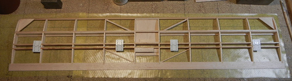

Nouveau messagePosté le: 06/05/2026 18:51    Sujet du message: Répondre en citant
ce nouveau plan canard prends forme
Étapes suivantes seront séparation du volet, mise en place des charnières, du servos…
à suivre
