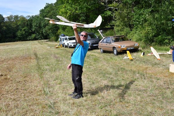

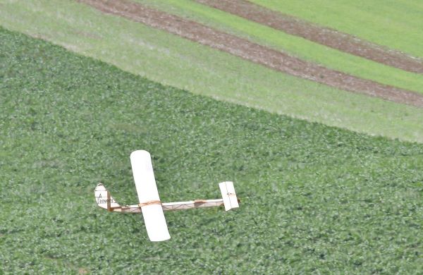

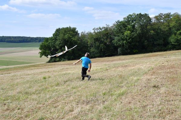

Salut mon Seb,
Tiens, qq photos prises par Michel L Wink
Biz, mon canard Laughing
Lolo
Nouveau messagePosté le: 05/09/2025 22:40    Sujet du message: Répondre en citant
ah super !! l'engin en vol Very Happy
Merci les gars pour ce petit moment de bonheur !!
Je suis allé au terrain cet après midi : beau temps, quasi pas de vent… idéal pour poursuivre mes réglages… et ben 8 petits lancer-main confirment que mes nouveaux réglages sont efficaces Very Happy
J'ai quand même du rajouter 20gr de plomb, mais il tiens maintenant bien à plat sans soutien à la profondeur, sauf quand il perds un peu de "vitesse" à l'attéro.
Prochains essais avec le Sandow pour prendre de l'altitude et j'aimerais bien une petite vidéo… on verra qui sera dispo ce jour là Very Happy
à suivre
et merci Lolo pour tous ces compléments photos !
