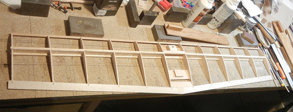

Nouveau messagePosté le: 20/04/2026 12:12    Sujet du message: Répondre en citant
le nouveau plan canard est en cours de construction ; profil Clark Y.
1M de long par rapport au précédent qui faisait 79 cm.
Le rapport de surface en proportion des ailes de 3M d'envergure me semble mieux adapté…
Cette augmentation de portance devrait bien améliorer l'histoire… enfin c'est ce que j'espère Wink
à suivre

Nouveau messagePosté le: 23/04/2026 11:13    Sujet du message: Répondre en citant
ce nouveau plan-canard est terminé ; il est + lourd de 45 gr que le précédent…
Du coup, d'après Predim-RC, avec sa surface agrandie le CG avance de 30 mm pour passer à 105 mm devant le Bd'A… et m'oblige à 100 gr de plomb dans l'aile Laughing non, dans la soute à l'AV.
à suivre pour le prochain test au terrain avec cette fois un peu de vent… pour de bonnes nouvelles ?

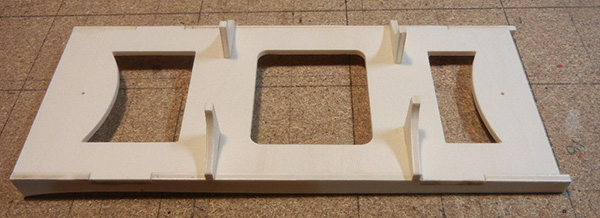

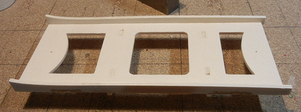

Nouveau messagePosté le: 27/04/2026 20:01    Sujet du message: Répondre en citant
nouvelle platine d'assise pour les ailes, avec un poil + d'incidence et des petites équerres qui prendront appui sur 2 couples afin de renforcer son maintien et risque de basculement latéral
à suivre, je peaufine la fiabilité de cet engin pour de futurs vols mémorables Very Happy
