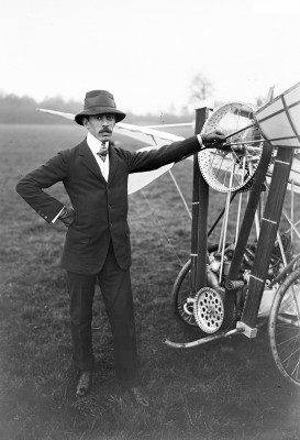

une autre vue d'époque intéressante de cet empennage
On voit bien les nervures, la toile d'entoilage, et le câble qui fait le Bdf.
Par ailleurs, ça doit être une version postérieure à la version originale de cet avion car les poutres du fuselage n'ont pas l'air d'être en bambou ? ou alors les nœuds ont été bien rabotés…
Cette photo m'avait interpellée également sur la forme des ailes avec cette partie légèrement courbe à l'emplanture au niveau du bord de fuite… [humm]
La fixation du pivot de l'empennage sur le fuselage parait également être une pièce moulée ? étrange cette photo…
Également la crosse de protection de la queue qui originellement était en tube courbé a été remplacée par une roue…
Ça laisse plusieurs possibilités de réalisation "maquette".
à suivre

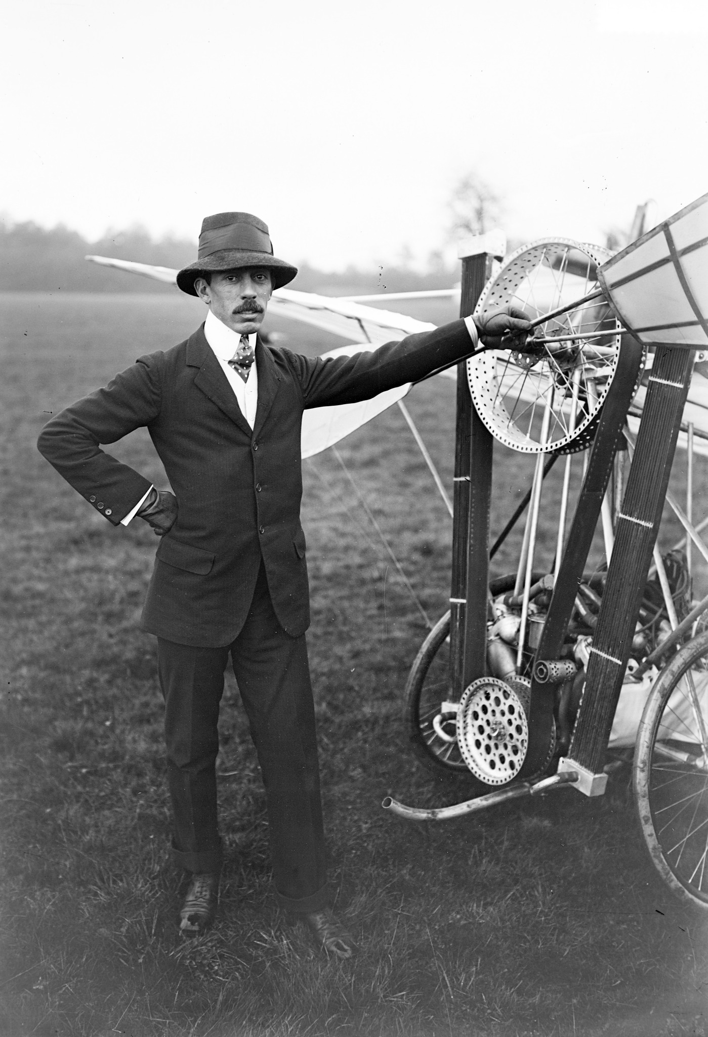

Salut Seb, tu dois connaitre cette photo?
https://gallica.bnf.fr/ark:/12148/btv1b53109143z?rk=42918;4
marrant cette version réductée ultra légère
 Taille du fichier:  531.56 Ko
 Vu:  32 fois
MessagePosté le: 14/04/2026 10:56    Sujet du message: Répondre en citant
ah super ! je ne l'avais pas dans mes archives celle-là, merci Very Happy
avec le moteur en bas pour équilibrer au mieux les masses, les radiateurs refroidissement moteur sur les côtés, superbe transmission réductée… et cette hélice en structure entoillée… c'est dingue !!!!
J'ai l'impression que ce modèle à subit pas mal d'améliorations au fil des années… la plupart des documents que j'ai datent de 1912, en version "définitive", entre autres celle exposée pas loin de chez moi que je vais aller voir sous peu !
Cette version ci-dessus serait une version qui pourrait te remettre à l'aéro ? je te vois bien la réaliser avec toute la dextérité qui est tienne [amen]
