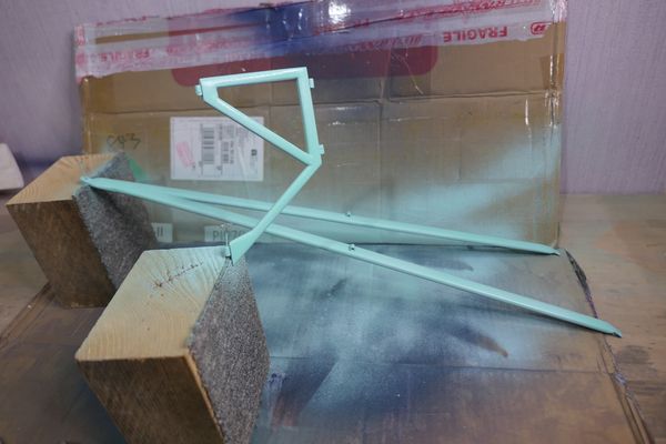

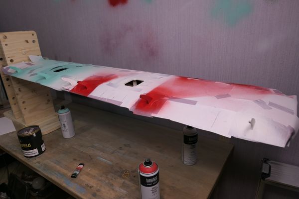

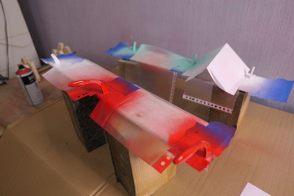

Nouveau messagePosté le: 02/04/2026 19:28    Sujet du message: Teinte des bras de gouverne Répondre en citant
Voilà, le plotter de découpe étant installé et testé, je me remet à la préparation de la première aile qui va bientôt être entoilée.
D'abord mis en peinture des bras de gouverne du volet et de l'aileron de la première aile. Le travail côté aile (volet, aileron et bec) est déjà terminé.
Ce soir deux couches de chaque couleur afin que les gouvernes se confondent totalement avec le décor particulier que j'ai choisi de faire. Demain matin encore deux couches puis quand ce sera bien sec, mise en vernis.
J'ai déjà effectué le marquage des limites de couleur sur toutes les pièces étant donné que les couleurs d'entoilage ne seront pas peintes mais traduites par des bandes d'Oratex teinté dans la masse.
Voici la finalité :

Nouveau messagePosté le: 06/04/2026 12:08    Sujet du message: Répondre en citant
Salut à tous !
Voulant me changer les idées je me suis un peu mis à l'entoilage ! Mon premier depuis très très très longtemps mais comme j'ai tout oublié c'est mon premier !
J'ai voulu faire petit, modeste pour pas me décourager ! j'ai donc commencé par un volet qui n'a que 4 couleurs (dessous vert bizarre, dessus vert olive, et dessus dessous blanc et rouge ! Ce qui donnera un jour le résultat de la photo un peu plus haut dans le sujet !
A noter que j'ai tracé les limites couleurs en meme temps sur les volets/gouvernes, l'aile, le bec ! Tracé au crayon !!!!! J'ai pu mettre de l'appret sur le trait de crayon car l'oratex blanc c'est pas opaque 100 % !!!
Bon ben ce matin je suis arrivé péniblement à sortir çà :
J'espère juste que les suivants vont aller mieux car ce n'est pas la perfection ! les puristes vaut mieux fermer les yeux ! Laughing
Allez ! je vais ranger peu l'atelier et je m'y remet ! J'ai pas encore découpé les talons de gouvernes à la Caméo, J'aimerai entoiler encore l'aileron !

Nouveau messagePosté le: 06/04/2026 16:27    Sujet du message: Répondre en citant
Bonjour Alain,
la répartition des bandes de couleurs n'a pas l'air d'être en accord avec la photo précédente [humm] ou alors les volets ne suivent pas les largeurs des couleurs des ailes ?
En tous les cas la peinture à l'air de grande qualité avec un bon pouvoir couvrant et d'aspect très soyeux !
Quelle marque de bombe utilises-tu ? 1 ou plusieurs couches ?
Je te demande ça car j'ai acheté il y a peu 2 bombes recommandées par les "graffeurs" qui a parait-il un très bon pouvoir couvrant… pas trop cher…
Je ne les ai pas encore testées ; elles sont destinées à la finition d'un avion en cours…
Au plaisir de ta réponse !
acrevindiou
Inscrit le: 29 Mar 2023
Localisation: Mulhouse (Alsace)
Âge: 66 Gémeau
Nouveau messagePosté le: 06/04/2026 17:05    Sujet du message: Répondre en citant
Mais c'est qu'il m'a fait peur !
Non non correct ! volet aile gauche vue du pilote.
Vert, blanc, rouge, blanc, grand rouge croix, blanc saumon ! Attention, le premier rouge est à cheval entre le volet et l'aileron (je le bénis pour çà).
Pas de peinture Sebastian hormis le vert bleu bizarre du dessous (camo ciel). C'est différents Oratex teintés dans la masse ! Pour un premier entoilage j'ai pas choisi le plus simple (mais parait il faut savoir souffrir).
Pour la peinture en bombe pour ma part, liquitex en bombe, j'irai nulle part ailleurs ! Très très bon pouvoir couvrant, sèche hyper rapidement, se vernis super bien et prix abordable (çà dépend où faut chercher sur le web).
Perso la liquitex pour un avion mon choix est de faire 3 couches mais légères ! Après la première je te conseille d'effleurer une fois la couche sèche avec du grain 1000 ! pas 600, pas 800 mais 1000 et vraiment caresser une fois pour casser les rares grains et après tu pose les deux autres !
Bon je m'arrete pour aujourd'hui avant la crise de nerfs je continue demain matin 5 h !
J'espère avoir pu te répondre.
A bientôt Sebastian,
Alain
"Lorsque tout semble aller contre vous, Souvenez-vous que les avions décollent toujours face au vent !"
Henry Ford
Nouveau messagePosté le: 07/04/2026 09:30    Sujet du message: Répondre en citant
ah ok, c'est un 1/2 volet… donc c'est tout bon [arf]
Ok, c'est de l'oratex teinté, bel effet de teinte en profondeur !
Traitement peinture, comme pour le vernis : 1 première couche égrennée fin puis 1 à 2 autres couches pour la finition.
Si besoin on peut matifier l'ensemble au final à la laine d'acier pour casser l'effet de brillance… même avec du mat…
