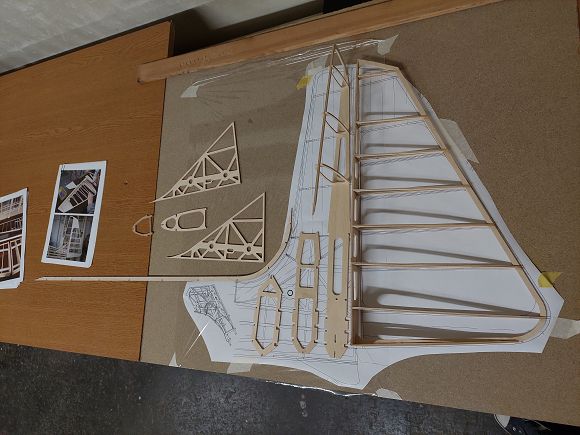

MessagePosté le: 12/02/2026 15:03    Sujet du message: Répondre en citant
ich weis nicht wie weit Oliver gekommen ist?
Nach einigen Eigenkostruktionen ("OK" > vielen Cool ), Beginn meiner Pension / Rente, Umzug in eine größere Werkstatt (aufgelassene Holzverarbeitungsbetrieb),
endlich wieder mal ein Baukasten!
Oldgliders-Kit bieten ein gutes Grundgerüst und erlaubt Freiraum für eigene Ideen und Ausführungen.

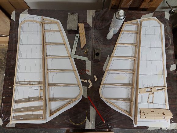

Nach den Grundgerüsten für das Seiten- und die Höhenleitwerke,
begann der Bau des Rumpfes

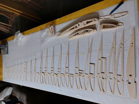

Parallel dazu begann das Puzzle für die Flügel
