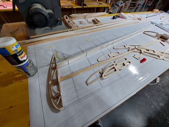

Pour la qualité du plan, un exemple avec le stabilisateur:

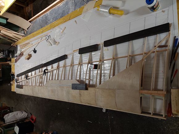

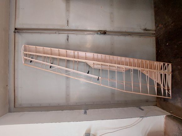

Voici la suite, en 1 weekend on arrive presque à monter tout le fuselage. Pointage cyano puis colle à bois sur les jonctions. Il faut bien maintenir droit les longerons du bas et du haut car sans cela ça part vite de travers.

Et bien tu n'as pas perdu de temps ,mais c'est vrai que la structure se monte très vite avec ce genre de kit après ce la va beaucoup moins vite .

Belle machine vite construite, je vois que tu utilises de la cyano Shocked
bon courage pour la suite.
