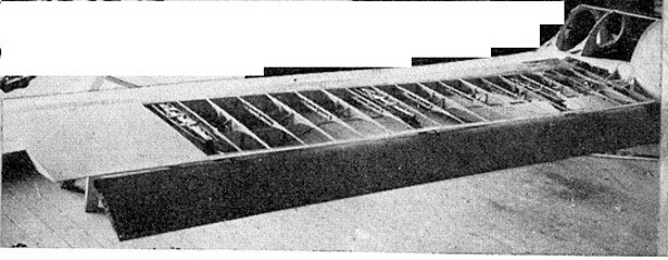

Der elliptische Flügel mit Knick in Halbspannweite besitzt negative Pfeilform von 2,5°, Profil durchgehend 23012, am Anschluss auf 13 % verdickt. Die beiden Flügelhälften werden mit je 5 Bolzen am Rumpf befestigt. Der Holm aus TVBu 40 wurde aus Steifigkeitsgründen überdimensioniert, wodurch trotz der geringen Bauhöhe (max. 10,6 cm) eine gute Biegesteifigkeit erreicht wurde (164 Schwingungen/min). Um den Geschwindigkeitsbereich noch mehr als in bisher üblichem Maße nach unten zu erweitern, wurde die Maschine mit einer Landeklappe ausgerüstet, die die Vorteile des Junkersflügels und des Fowlerflügel verbindet. Die Klappe liegt im eingefahrenen Zu-stand im Flügelprofil und kann ähnlich einem Fowlerflügel ausgefahren werden, wodurch die Fläche um 14,4% vergrößert wird. Im Gegensatz zum Fowlerflügel, bei dem zu jeder Ausfahrstellung ein bestimmter Hilfsflügelanstellwinkel gehört, kann bei vorliegender Konstruktion der Hilfsflügel in vollausgefahrenem Zustande wahlweise nach Art eines Junkersflügels zwischen 5° und 40° angestellt werden. Dadurch ist es möglich, den mit dieser Hilfsflügelgröße erreichbaren Bestwert der Sinkgeschwindigkeit und der Geringstgeschwindigkeit (die nicht zusammenfallen) auszunützen. Bei weiterer Anstellung lässt sie sich zur Verschlechterung des Gleitwinkels (Gleitwinkelsteuerung) verwenden. Die gesamte Betätigung des Hilfsflügels, Ausfahren sowie Anstellen, erfolgt mit einem Bedienungsgriff. Die Querruder können unabhängig vom Hilfsflügel um 10° nach unten getrimmt werden. Die Trimmung erfolgt durch Heben des Hinterendes des Torsionsrohres durch eine Spindel (siehe Skizze der Steuerung). Höhen- und Querrudersteuerung in Kugellagern bzw. Gelenklagern gelagert.

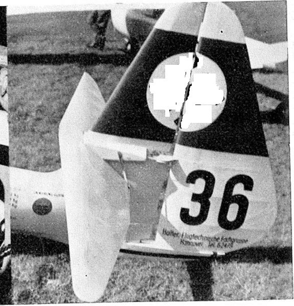

Das hochliegende Pendelhöhenruder wird mit einem Bolzen an einem in der Seitenflosse liegenden Träger befestigt. Antrieb durch Stoßstangen. Es ist mit vom Führersitz verstellbaren Flettnerrudern ausgerüstet.
Das Seitenleitwerk ist als symmetrischer Doppelflügel ausgebildet, die Drehachse des Ruders liegt vor der Hinterkante der Flosse.

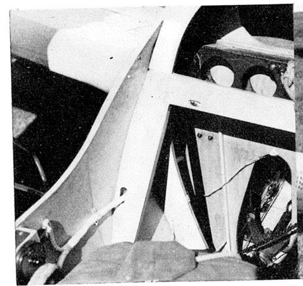

Führerraum.
In der Abbildung erkennt man auf Steuerbordseite die Funkanlage und vorn in der Nase das von Schulz entwickelte neue Messinstrument.

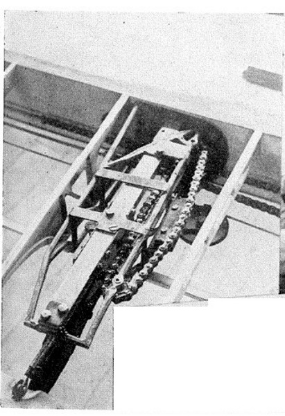

Fowlerflügelantrieb
Zeichnung - Flugsport
Fowlerflügel-Antrieb.
Fowlerflügel angestellt.
Fowlerflügel ausgefahren.

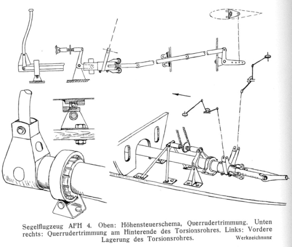

Querrudertrimmung.
Werkbilder
Segelflugzeug AFH 4.
Oben: Höhensteuerschema, Querrudertrimmung.
Unten rechts: Querrudertrimmung am Hinterende des Torsionsrohres.
Links: Vordere Lagerung des Torsionsrohres.
