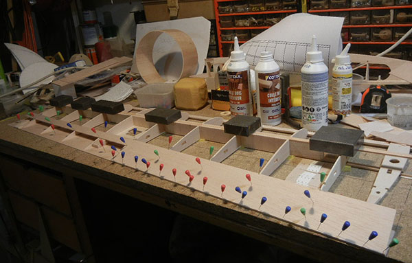

Nouveau messagePosté le: 13/12/2025 18:29    Sujet du message: Répondre en citant
après désencombrement du chantier (juste ce qu'il faut) Laughing c'est parti pour le montage de l'aile gauche
Longerons en pin 10x3 qui devraient être suffisant pour une aile d'1M, vu quelle sera coffrée en partie avec du balsa de 1,5 et chapeaux de nervures ; ce longeron sera cloisonné en balsa de 2,5… ça devrait être béton toujours en optimisant le poids final…
Mes découpes de nervures sont validées, ça file bien droit Very Happy
à suivre

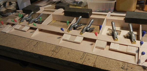

Nouveau messagePosté le: 15/12/2025 17:26    Sujet du message: Répondre en citant
j'ai pensé à une petite astuce pour les charnières d'ailerons :
Préparation du logement de fixation des charnières plates
Chaque support de charnière sera ensuite placée au centre de la fente, à cheval des coffrages à l'extrados.
là ils sont juste posés en place pour repérage des emplacements et du parallélisme du biais de l'aileron.
Une fois collé à leurs emplacements, 1 coup de cutter au centre permettra de séparer l'ailerons du reste de l'aile.
2 avantages de cette méthode :
• l'encastrement de la charnière est déjà fait, pas besoins de charcuter le balsa, ça rentre impeccable sans forcer, laissant un peu de marge pour un collage puissant à l'araldite
• Les charnières seront ainsi placées au raz, sous le coffrage de l'extrados, ce qui permettra de limiter la fente d'articulation de l'aileron au mieux à l'extrados. Wink
à suivre

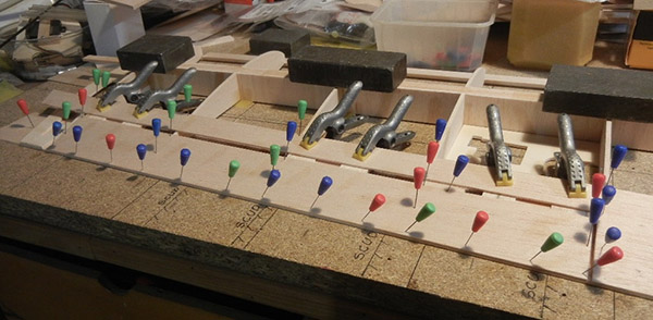

Nouveau messagePosté le: 16/12/2025 18:49    Sujet du message: Répondre en citant
suite des coffrages et supports d'articulation de l'aileron
à suivre

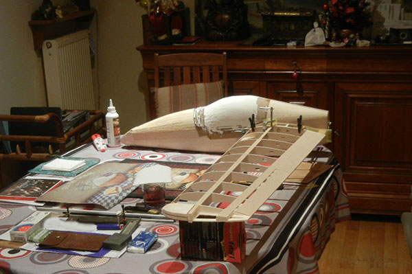

assemblage de l'aile gauche pour collage de la nervure d'emplanture et pointage à l'araldite des tubes de clés en place.
Le tout calé à l'œil pour les alignements… sur la table du salon Confused
Pour la mise en croix de l'autre aile je ferais ça au laser pour équilibrer les 2 ailes au mieux et le bon équerrage de la partie arrière du fuselage.
à suivre
