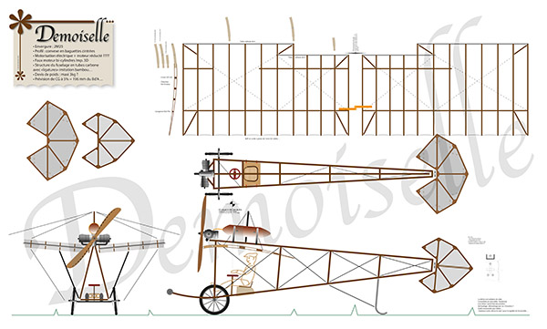

Pour varier les plaisirs… ENCORE un futur projet Laughing
J'ai trouvé un site avec un paquet de photos d'une réplique de cet avion, et quelques vidéos de modèles réduits.
Vu le bras de levier monumental de l'engin au centrage, j'ai un peu réduit les proportions en longueur du fuselage et celles de l'empennage… tout en gardant l'esprit des lignes globales.
Une motorisation électrique réductée ? pour avoir une grande hélice réaliste…
Plein de détails possibles à traiter maquette…
Simuler les longerons du fuselage en bambou…
Un poste de pilotage actif…
Les proportions de cet engin sont caractéristiques des engins de cette époque ; pour une maquette avec une envergure de 2M20 ça donne une corde de 60cm Shocked

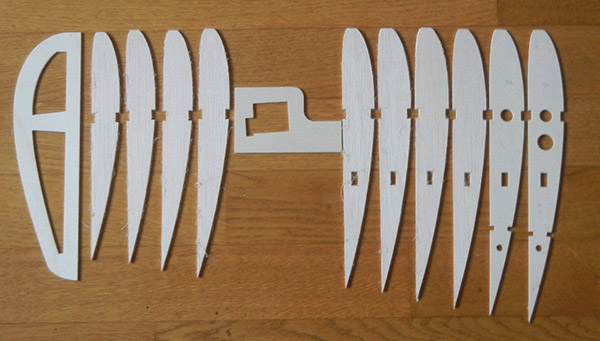

j'ai découpé le kit de base de l'aile gauche (encore du ponçage de ce balsa qui pluche malgré une fraise neuve [argh]
à suivre après désencombrement du plan de travail !

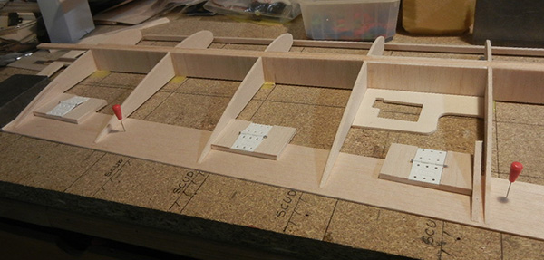

après désencombrement du chantier (juste ce qu'il faut) Laughing c'est parti pour le montage de l'aile gauche
Longerons en pin 10x3 qui devraient être suffisant pour une aile d'1M, vu quelle sera coffrée en partie avec du balsa de 1,5 et chapeaux de nervures ; ce longeron sera cloisonné en balsa de 2,5… ça devrait être béton toujours en optimisant le poids final…
Mes découpes de nervures sont validées, ça file bien droit Very Happy

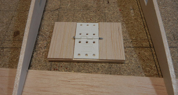

j'ai pensé à une petite astuce pour les charnières d'ailerons :
Préparation du logement de fixation des charnières plates
Chaque support de charnière sera ensuite placée au centre de la fente, à cheval des coffrages à l'extrados.
là ils sont juste posés en place pour repérage des emplacements et du parallélisme du biais de l'aileron.
Une fois collé à leurs emplacements, 1 coup de cutter au centre permettra de séparer l'ailerons du reste de l'aile.
2 avantages de cette méthode :
• l'encastrement de la charnière est déjà fait, pas besoins de charcuter le balsa, ça rentre impeccable sans forcer, laissant un peu de marge pour un collage puissant à l'araldite
• Les charnières seront ainsi placées au raz, sous le coffrage de l'extrados, ce qui permettra de limiter la fente d'articulation de l'aileron au mieux à l'extrados. Wink
