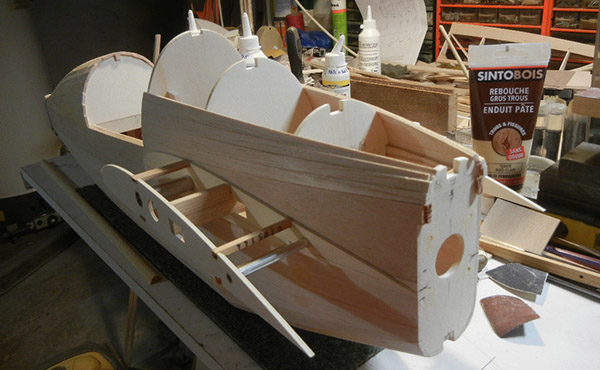

sebastian92 Serial Posteur
Âge: 61
Posté le: 02/10/2025 09:02 Sujet du message: |
Dernier trou en sifflet de la partie basse du fuselage
Du 3mm n'est pas de trop pour égaliser les côtes du cheval au ponçage
Âge: 61
Posté le: 04/10/2025 19:30 Sujet du message: |
j'ai collé tous les cadres de la partie supérieure du fuselage qui va me permettre d'ajuster plus précisément le raccord d'assemblage de la queue et de pouvoir en terminer le coffrage, sans oublier de fraiser le passage de la gaine de commande du stab ET la rallonge du servo de direction

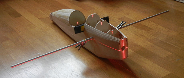

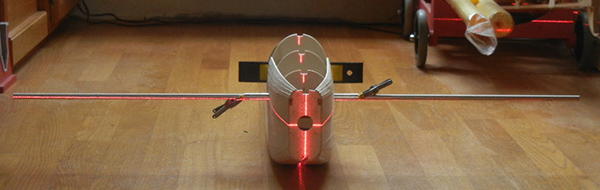

Âge: 61
Posté le: 09/10/2025 16:36 Sujet du message: |
la partie avant du fuselage est terminée de coffrage ; les volumes globaux sont bien dodus… peut-être un peu trop ?
Par ailleurs, avant de maroufler la totalité au tissus de verre, j'ai droit à une bonne séance de pâte à bois & de ponçage pour égaliser ces côtes de cheval…
Mais pour ne pas faire "fuselage sorti d'un moule" je laisserais quelques petites imperfections de surface comme sur les vrais, (même si je sais faire "poli miroir")
La fin du coffrage de la partie arrière sera ajusté à la poutre de la queue quand je l'aurai terminée.

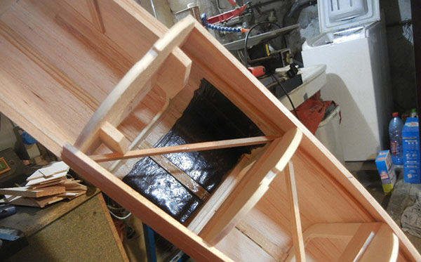

petite avancée avec la saignée dans la structure pour passer la gaine souple de commande du volet du stab + le fil du servo de dérive
Avant de pouvoir coffrer cette face, il ne faut pas oublier de coller les charnières de la dérive et les 2 inserts en alu filetés de fixation du stab ; ce sera l'étape suivante.
à suivre
Âge: 61
Posté le: 16/10/2025 11:59 Sujet du message: |
j'ai terminé le coffrage de cette partie de la poutre arrière, avec passage de la gaine & du fil de servo, puis collage d'une assise pour le stab.
Finalement, je ne mets pas d'inserts métal pour sa fixation, mais je prévois de faire 2 trous filetés directement dans la poutre par 2 vis M5 en nylon ; ça va largement suffire.
Filetage qu'on peu faire facilement en renforçant à la colle à bois, une fois les trous taraudés et vis nylon en place = c'est très résistant et la vis se démoule très bien !
Incidence du stab calée à 0°, dans le prolongement de la poutre et de la partie avant du fuselage.
Reste le coffrage qui sera à ajuster bien aligné avec la partie avant, et le passage de la gaine de turbine qui reste à faire.
Pour un alignement parfait de cet ensemble, mon cadeau d'anniversaire proche sera un petit laser en croix de chez LIDDDLLLL ; c'est un accessoire indispensable pour le calage parfaitement perpendiculaire de nos engins volants ; j'y pensais depuis longtemps
à suivre

mon anniversaire, c'est dans 7 jours… mais j'ai pas résisté à déballer mon cadeau
C'est génial de précision ce truc ! au prix que ça coûte… les calages des éléments en construction de nos planeurs seront sans failles dorénavant
à suivre

j'ai aussi, c'est super pour les alignements  |

Posté le: 25/10/2025 19:24 Sujet du message: |
Et oui Malik, j'aurais du acheter cet équipement y'a bien longtemps… c'est vraiment ultra pratique comme outils !
La suite avec la naissance des ailes en raccord du fuselage ; pas évident de caler tout ça correctement… mais ça a l'air bon.
J'ai rajouté un "faux longeron" traversant au centre qui devrait bien renforcer cette partie, en plus des tubes de clés .
2° d'incidence par rapport au plan droit de la structure du fuselage et sa ligne de vol, c'est ce que préconise PredimRC ; j'espère que c'est bon car ce ne sera pas modifiable ensuite…
Cette partie sera entièrement coffrée, mais après que les 2 éléments latéraux du raccord de la poutre arrière soient en place, car ils arrivent presque au niveau du bord de fuite.
Je ne coffre pas encore la partie supérieure du fuselage, car je ne sais pas quelle longueur font les câbles du contrôleur du moteur, pour l'accessibilité des prises d'accus et son branchement.
Je sent que ça va être encore exiguë cette histoire la commande est en cours pour pouvoir avancer à ce niveau, ainsi que le positionnement des écrous à griffes du moteur sur le couple arrière.
à suivre
