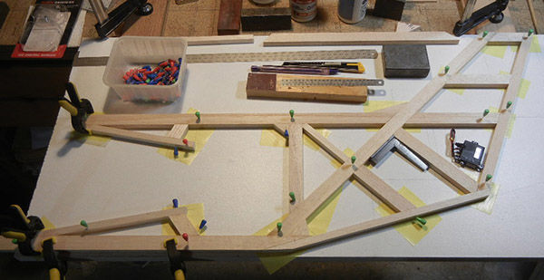

MessagePosté le: 17/09/2025 13:15    Sujet du message: Répondre en citant
je débute doucement cette nouvelle construction Very Happy
L'articulation de la dérive est faite comme à mon habitude par un contre-collé de baguettes débitées dans de la planche, avec réserves des emplacements des charnières
Je poursuis avec la poutre arrière du fuselage qui a besoin d'une bonne rigidité (même si elle est renforcée ensuite par 2 parties latérales) car elle supporte le stab en T
Section balsa 20x10 avec un assemblage à mi-bois ; c'est solide Laughing
ça va prendre doucement forme.
à suivre
MessagePosté le: 18/09/2025 22:52    Sujet du message: Répondre en citant
Bonsoir à tous,
la poutre arrière du fuselage prends forme dans sa structure
Elle sera entièrement coffrée en balsa de 2,5 ou 3 suivant le besoin de rigidité.
à suivre

la poutre arrière est sortie du plan de travail = c'est bien rigide Very Happy
du coup je pourrais coffrer avec du balsa dense de 2, ça suffira amplement.
Le volet de dérive est brut de construction ; en l'état 130 gr.
Prochaine étape : le stab, afin de positionner au mieux la gaine souple de commande du volet qui sera placée dans une saignée pratiquée dans les traverses de la structure.
à suivre

mon anniversaire, c'est dans 7 jours… mais j'ai pas résisté à déballer mon cadeau Laughing
C'est génial de précision ce truc ! au prix que ça coûte… les calages des éléments en construction de nos planeurs seront sans failles dorénavant Very Happy
à suivre

Nouveau messagePosté le: 25/10/2025 20:24    Sujet du message: Répondre en citant
Et oui Malik, j'aurais du acheter cet équipement y'a bien longtemps… c'est vraiment ultra pratique comme outils !
La suite avec la naissance des ailes en raccord du fuselage ; pas évident de caler tout ça correctement… mais ça a l'air bon.
J'ai rajouté un "faux longeron" traversant au centre qui devrait bien renforcer cette partie, en plus des tubes de clés .
2° d'incidence par rapport au plan droit de la structure du fuselage et sa ligne de vol, c'est ce que préconise PredimRC ; j'espère que c'est bon car ce ne sera pas modifiable ensuite…
Cette partie sera entièrement coffrée, mais après que les 2 éléments latéraux du raccord de la poutre arrière soient en place, car ils arrivent presque au niveau du bord de fuite.
Je ne coffre pas encore la partie supérieure du fuselage, car je ne sais pas quelle longueur font les câbles du contrôleur du moteur, pour l'accessibilité des prises d'accus et son branchement.
Je sent que ça va être encore exiguë cette histoire Embarassed la commande est en cours pour pouvoir avancer à ce niveau, ainsi que le positionnement des écrous à griffes du moteur sur le couple arrière.
à suivre
