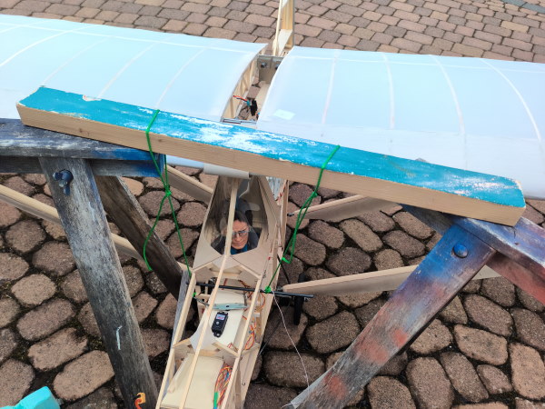

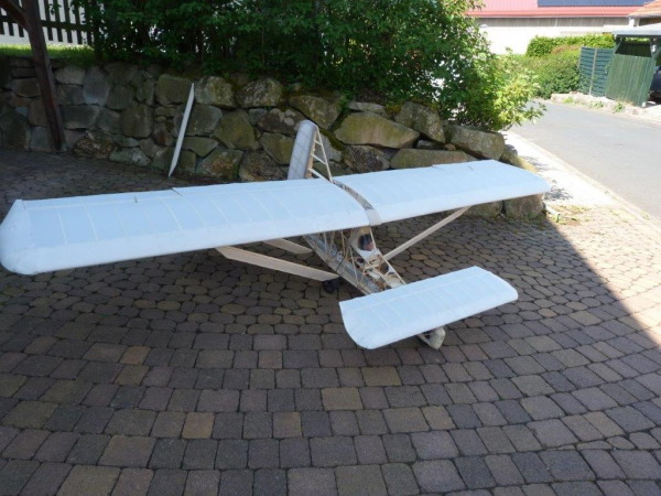

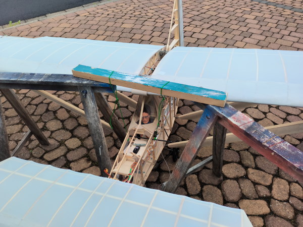

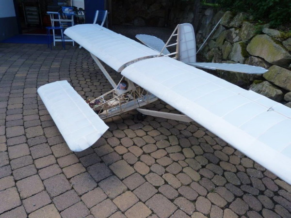

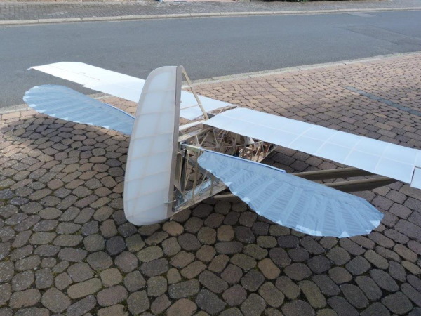

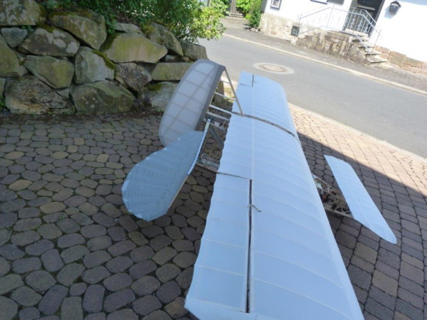

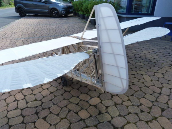

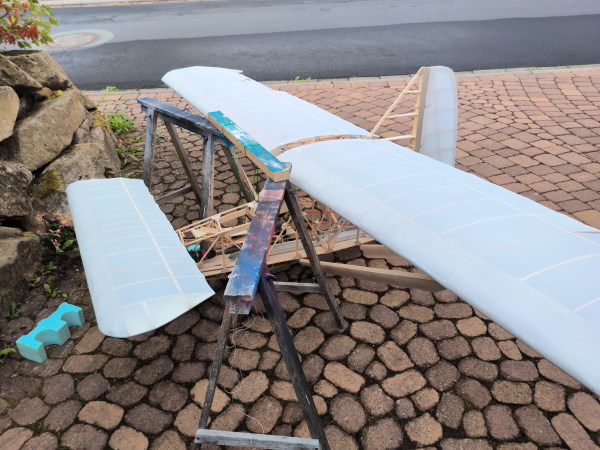

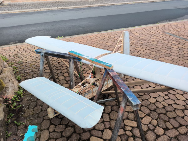

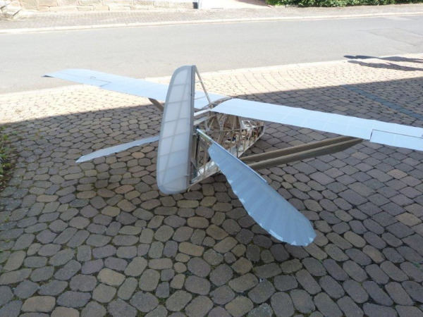

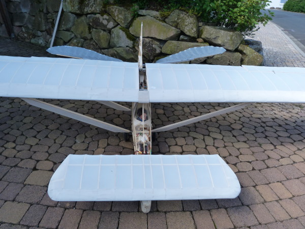

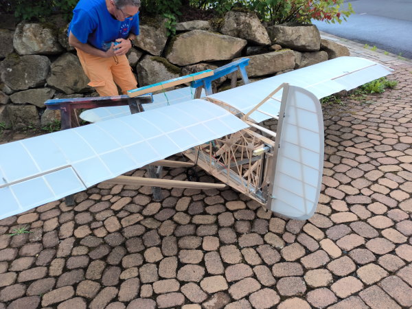

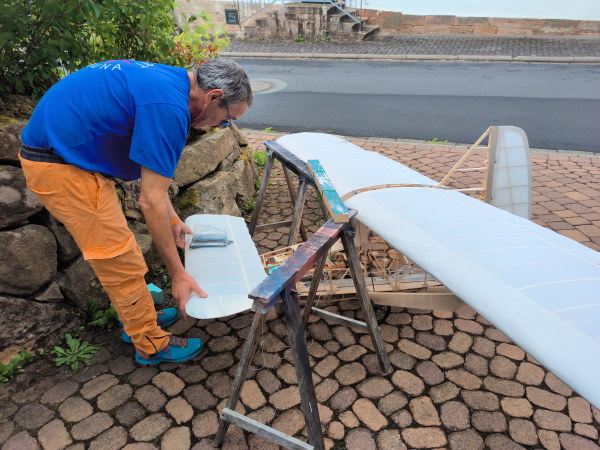

Heute war Zeit und Wetter zum Schwerpunkt auswiegen.
Erst noch einige "Alte" Fotos vom Flieger gesamt.
Jetzt die Waage!
Es fehlen noch ca. 2kg.
Dann sind es ca. 17kg Gesamtgewicht. Naja!?!
68g/dm² ist vielleich auch noch gut?
Ach der Schwerpunkt ist 6cm vor der Nase - was denkt ihr?
Thomas
MessagePosté le: 15/07/2025 19:01    Sujet du message: Répondre en citant
Hallo Thomas,

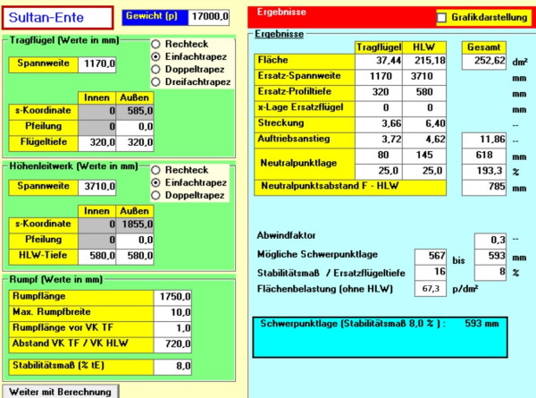

argh… je m'en doutais que tu allais avoir besoin de beaucoup de poids à l'avant… vu la corde (largeur) des ailes et le bras de levier AR important… Confused
Je te l'avais signalé au début de ta construction (que ton aile me paraissais très - trop large & un peu trop en avant du fuselage [humm]
Maintenant, 68gr/dm2 c'est pas très grave vu la surface des ailes Laughing
Le CG à 6 cm du nez ? non c'est pas possible ; tu as du faire une erreur de mots Laughing
Sur ma simulation (mais pas tout à fait avec les mêmes proportions globale que les tiennes, et pas avec les petites ailes battantes), Perdim-RC me donne un CG à 5 cm devant les ailes (avec une marge statique de 6%), donc certainement pas loin de ce que je vois sur tes photos.
Comme d'habitude, tu feras ton premier test de vol avec un élastique, pas trop tendu ! en terrain plat, histoire de voir comment il se comporte. (ou sur ta pente fétiche ?) mais ce serait risqué si le centrage n'est pas bon.
Vivement une vidéo de ton premier essai !
