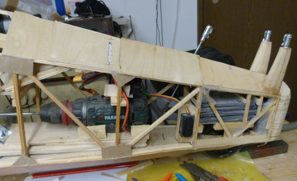

Thomas, tu as coupé les baguettes / couples (en rouge) ? Confused
Si ça touchait la structure, il fallait mettre du plat aluminium plutôt que du profil en cornière / équerre !
Ce sera tout aussi résistant et ça permet de conserver la structure en bois, qui à ce niveau est très important !
Et tu pourras raccorder facilement du plat (alu) avec les baguettes en bois des couples Wink
C'est ce que j'aurais fait, mais ce n'est que mon avis…

Je préfère travailler avec du bois plutôt qu'avec du métal. C'est pourquoi j'ai décidé d'ouvrir la structure en bois. En effet, j'ai découpé les barres. J'ai ainsi pu assembler la structure métallique pour la propulsion à l'extérieur et l'insérer en un seul morceau dans le fuselage de l'avion.
Maintenant, je referme le fuselage. C'est plus facile pour moi.
Maintenant, je vais aligner le moteur assemblé et le fixer au fuselage. Voyons voir - comment ? Un lit de résine ?
Thomas
MessagePosté le: 30/05/2025 10:06    Sujet du message: Répondre en citant
Oui tu as tout compris Very Happy
et moi aussi : tu as été obligé de découper le bois pour glisser la structure métallique dans le fuselage !
• Pour la fixation du rail métallique, peut-être juste quelques cales en bois et des vis traversantes au niveau de ces cales doivent suffire.
• Pour la fixation du moteur, un berceau à la forme et des colliers plastique ?
Faut juste que ce soit bien aligné !

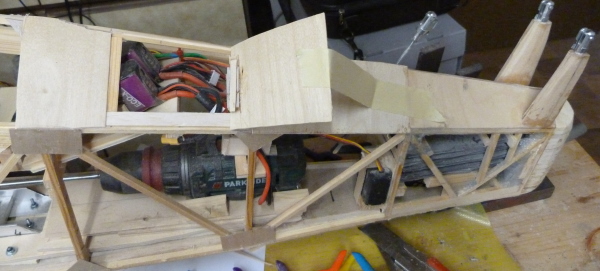

MessagePosté le: 08/12/2025 17:36    Sujet du message: Répondre en citant
So – ich habe fast alles repariert, was im Fliegerurlaub in der Normandie gelitten hatte.
Das Wetter ist weder zum Fliegen noch zum Skifahren geeignet. Da muss ich weiter am „Sultan“ arbeiten.

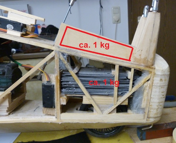

Blei habe ich ca. 2 kg in der Nase versteckt. Ich muss dann, wenn es mal nicht regnet, nochmal den Schwerpunkt auswiegen.

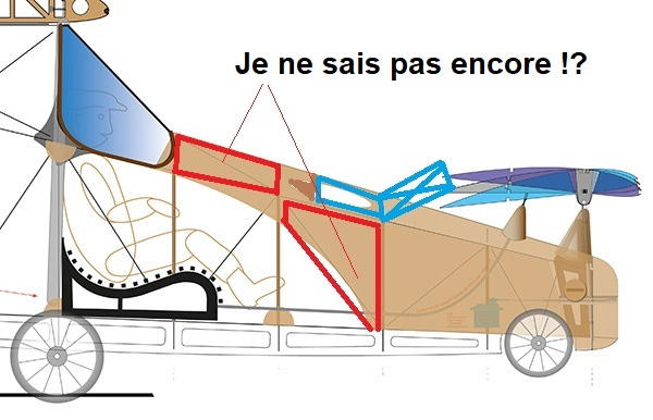

Ich habe noch keine gute Idee wie ich den Zugang zu den Akkus erstelle ohne, dass es zu sehr auffällt.
Thomas
MessagePosté le: 08/12/2025 19:39    Sujet du message: Répondre en citant
wahooo, 2 kg ? Shocked
il faut renforcer un maximum la structure partout !
Pour cacher les éléments radio, peut-être 2 panneaux en ctp avec un gros trou ovale au centre recouvert de Diacov, et 2 charnières au sommet ?
Ce ne sera pas complètement fidèle à l'original, mais ce n'est pas non plus totalement absurde.
Le but final est que ça vole dans les meilleures conditions.
à l'approche de l'hiver, on ne vole plus ! on construit au chaud dans l'atelier Laughing
MessagePosté le: 09/12/2025 10:48    Sujet du message: Répondre en citant
Thomas,

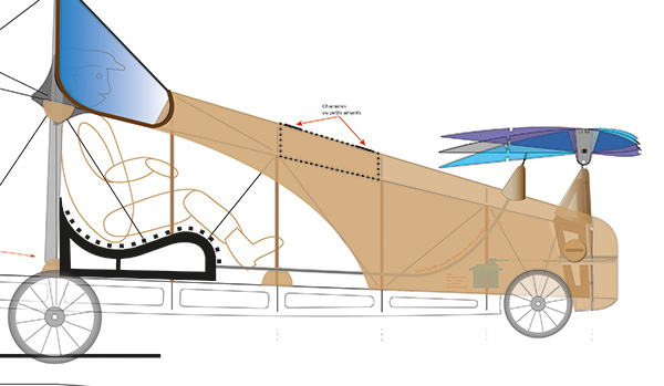

un coffrage à l'avant comme ça
avec des charnières ou des aimants pour la trappe de visite des accus
à toi de voir, ça resterait dans l'esprit du modèle, et ça rajoute du poids en bois pour enlever du poids en plomb ! Very Happy
Seb

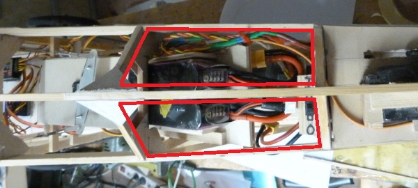

MessagePosté le: 09/12/2025 17:40    Sujet du message: Répondre en citant
Le couvercle pour une batterie, j'espère que l'autre côté sera identique.

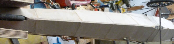

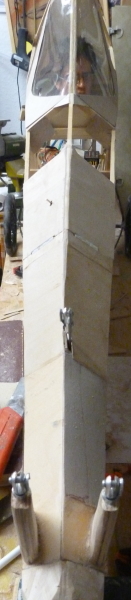

Erstmal schließe ich jetzt die zweite seite des Kiels
Thomas
ThomasF
Inscrit le: 16 Jan 2010
Âge: 66 Taureau
MessagePosté le: 12/12/2025 18:38    Sujet du message: Répondre en citant
unten ist zu
und oben auch
Thomas
