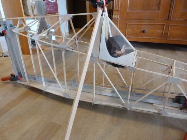

ist ganz schön groß
Thomas
MessagePosté le: 29/03/2025 16:25    Sujet du message: Répondre en citant
Hallo Thomas,
ça prends vite forme avec toi [clap]
Interrogation : pourquoi tu fixes les ailes au fuselage avec 2 vis ?
Tu ne laisse pas un pivot au centre ?
Les ailes sont maintenues avec des haubans ! à mon avis, 1 seule vis centrale aurait permis de ne pas trop forcer sur la structure du fuselage Wink
Mais à chacun sa vision des choses ; encore bravo pour ton avancement Very Happy

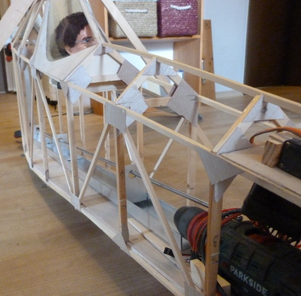

Salut Thomas,
Superbe travail [clap] Mais c'est quoi à l'avant? encore une visseuse? [humm]
MessagePosté le: 11/04/2025 09:27    Sujet du message: Répondre en citant
Bien vu Vincent ; Thomas as du profiter d'une grosse promotion sur les visseuses = 5 pour le prix d'une Laughing
Blague à part, je pense que c'est prévu pour animer les ailes arrières battantes pour respecter l'original Wink
ça va être un grand moment cette histoire, assez complexe à réaliser mais l'esprit maquette sera bien là.
[clap] Thomas pour ton engagement dans cette aventure et ce modèle atypique qui va être magnifique au final ; tu as mis le turbo pour avancer rapidement !

Bonjour Vincent,
oui c'est à nouveau une visseuse sans fil 320tr/min à 12V - donc correcte pour un accu Lipo 3s.
Seb - où peut-on trouver 5 visseuses pour le prix d'une ? Chez nous, il n'y en a toujours que deux !
La transmission sur les bras oscillants et l'axe d'entraînement sont actuellement de nouveau chez Müller-mechanics pour la fabrication. https://www.mueller-mechanik.de/
Seul, j'ai peur de la tâche.
Les bras oscillants seront aussi une tâche à accomplir, nous verrons comment j'y parviendrai !

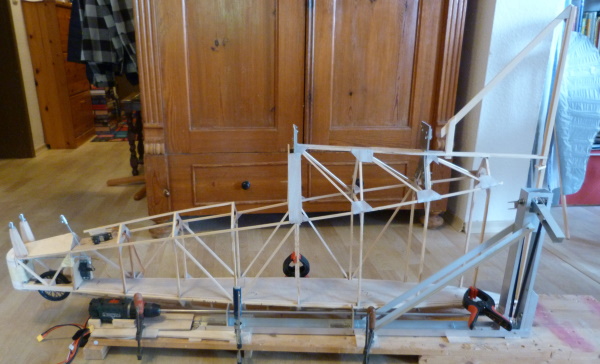

ThomasF
Inscrit le: 16 Jan 2010
Âge: 66 Taureau
MessagePosté le: 13/04/2025 15:01    Sujet du message: Répondre en citant
Mit dem Fahrwerk ging es schneller als gedacht, danke nochmal an WolfgangO, er hat gelötet – aber auf die Schulter aufpassen!

Âge: 65 Sagittaire
MessagePosté le: 13/04/2025 18:56    Sujet du message: Répondre en citant
Hi Thomas,
sieht schon richtig toll aus [good]
jetzt fehlen nur noch die Flatterarme Wink
Gruß Johannes
MessagePosté le: 13/04/2025 19:35    Sujet du message: Répondre en citant
Hallo Thomas,
super ce train d'atterrissage !
Peut-être un peu rigide ? mais ça devrait aller Wink

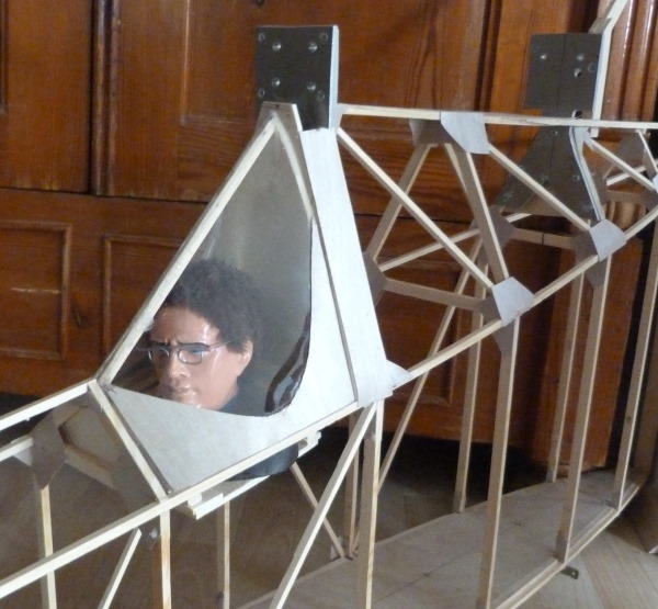

MessagePosté le: 25/05/2025 18:57    Sujet du message: Répondre en citant

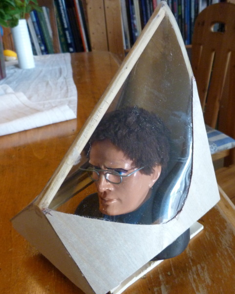

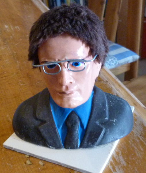

Die Zuarbeit für den Antrieb dauert immer noch.
So habe ich mit dem Piloten weiter gemacht: Dr. Moshe (Martin) Zoltan.
Thomas
MessagePosté le: 25/05/2025 19:35    Sujet du message: Répondre en citant
ça c'est top,
un pilote très ressemblant de tête ! qui fait tout le charme d'un belle maquette [clap]
J'ai hâte de voir le mécanisme du moteur.

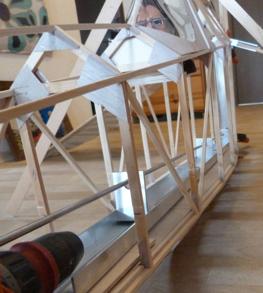

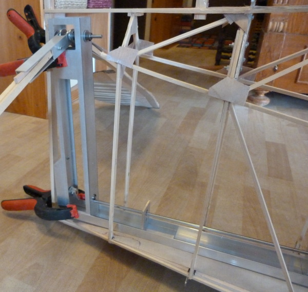

MessagePosté le: 27/05/2025 16:54    Sujet du message: Répondre en citant

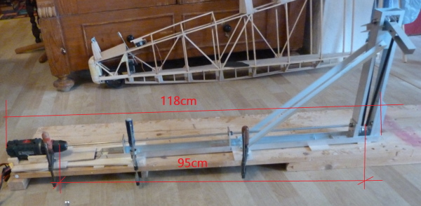

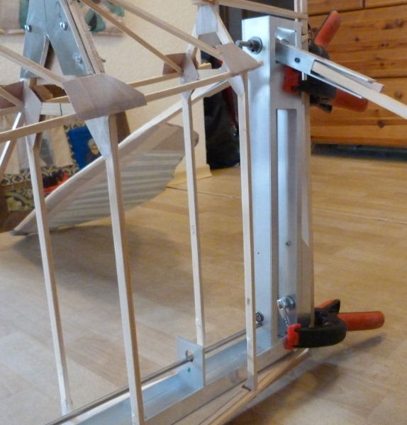

Die Teile für den Antrieb sind fertig. Wieder meinen großen Dank an Herrn Müller für seine Hilfe.
Und so ungefähr soll es werden – hoffentlich bekomme ich alles gut in den Rumpf und fest zusammen.
Thomas
MessagePosté le: 28/05/2025 10:24    Sujet du message: Répondre en citant
Ok, bien vu le système Wink
ça va rigidifier toute la structure ; maintenant il faut bien lier les éléments avec la structure en bois, et surtout que le palonnier (le bras de servo en bas ?) soit bien maintenu sur l'axe !
Et un roulement à bille sur la patte qui est au plus près du mandrin de la perceuse pour un guidage parfait sans vibrations à ce niveau.
