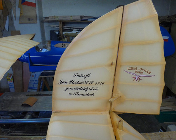

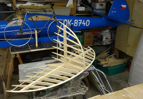

Jindra m'avait envoyé ces quelques photos de sa dernière réalisation, [amen] je ne sais pas si à ce jour il l'a fait voler, mais y'a pas de raison que ça ne vole pas [vol]
Il semble qu'il y ait un arbre et un retour sur le moteur, peut être pour actionner le pédalier? avec un pilote qui pédale librement? Je n'en sais pas plus, pas facile de communiquer avec Jindra, je vais essayer d'avoir des précisions.

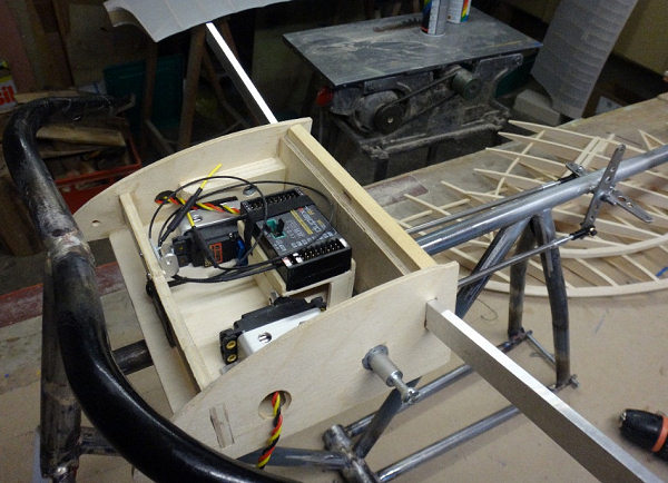

La traction des roues est assurée par deux moteurs, le premier pour l'hélice et le second pour le pédalage.
Les engrenages entre les moteurs ne sont que des mannequins.

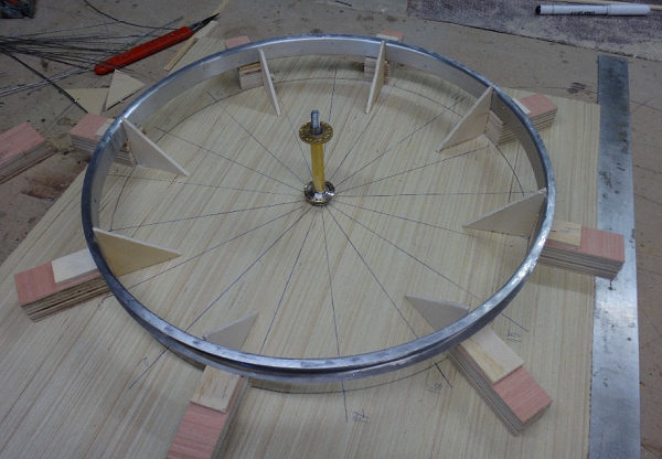

J'ai fabriqué les roues selon tes instructions, le cadre de roue est soudé à l'argent.

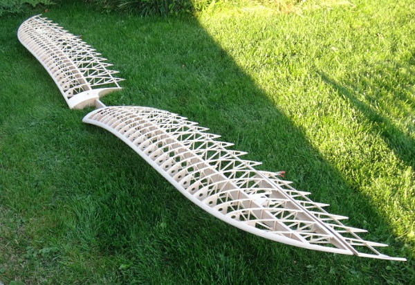

Envergure 3,50 m - poids fixé 9,20 kg.

ça fait quand même une sacrée charge alaire… mais ça doit pouvoir voler tranquille en plaine !
