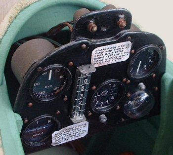

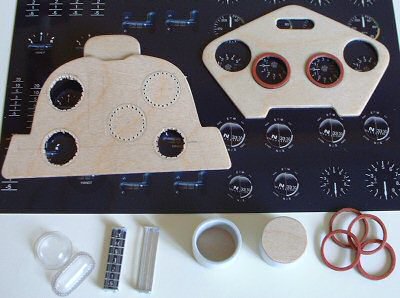

Der Fundus an Tipps und Tricks auf Vincents Homepage ist nahezu unendlich. Hier möchte ich einige Möglichkeiten vorstellen, um ein Cockpit eines Oldiselgers auszustatten.
Vincent ist nicht nur ein begnadeter Modellbauer, sondern auch ein Meister des Recyclings. Dazu zählen Holzreste, Karton und Plastikabfälle jeder Art, Verpackungen von Medikamenten und manch nützliches Teil aus dem Baumarkt, welches vollkommen zweckentfremdet wird. Laut Vincent belaufen sich die Gesamtkosten seiner Cockpitausstattungen inklusive Piloten auf ungefähr 3 EUR.
Die Instrumente erstellt man aus der folgender Vorlage
http://www.retroplane.net/harbingermaquette/instruments10x15.jpg. Die richtige Größe erhält man, indem beim Drucken das Fotoformat angegeben wird und variiert natürlich mit dem Maßstab des Seglers. Druckt man diese Vorlage auf 10x15 (kann man beim Drucken von jpeg Dateien in Windows im Druckmanager angeben) so passen sie ziemlich genau in die 20mm GFK Dichtungsringe aus dem Klempnerbedarf-Regal im Baumarkt und das entspricht in etwa dem Maßstab 1:6,2 des Harbingers.
Fertig sieht das Ganze dann wie folgt aus,
 und ist kaum noch vom Original zu unterscheiden
Viel Erfolg
Stephan |

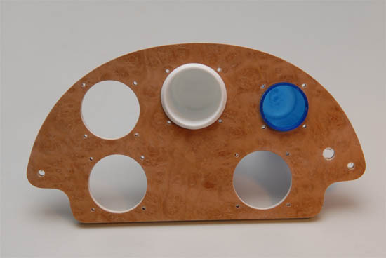

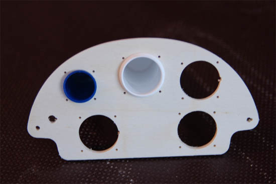

Nachdem der Cockpitausbau doch das Schönste an einem Modell ist, und man sich das Schönste immer zum Schluss aufheben sollte, bin ich leider bisher noch nicht dazu gekommen
Das soll jetzt anders werden! Motiviert durch die vielen herrlichen Modelle am Schweisel und Vinçent geniale Recycling-Cockpits, möchte ich mich jetzt auch einmal daran versuchen.
Hier die ersten Eindrücke:

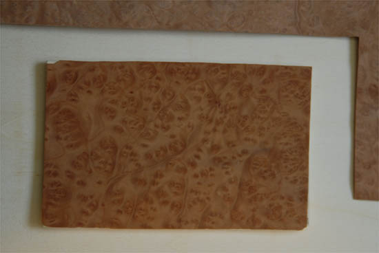

Eine Maserfurnier soll für das richtige Ambiente sorgen

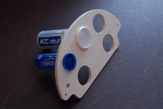

Die Instrumente sollen möglichst massstäblich und möglichst billig sein, aber trotzdem möglichst echt wirken. In M1:3,5 passen Labello für 60mm-Instrumente und ASS-akut o.ä. für 80mm-Instrumente.

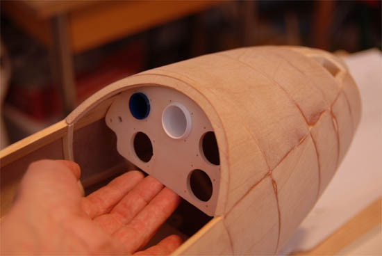

Anprobe in der Meise

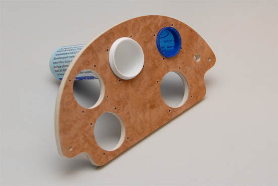

Und jetzt das Ganze mal montiert und schön ausgeleuchtet.
Die Skalen werden nach Vinçents Vorlage skaliert und belichtet, die Gehäuse bekommen einen Montageflansch und werden mattscharz lackiert. Als Deckel kommt eine Scheibe aus Kunststoff zum Einsatz

Frank tu as employé quel bois pour le placage? loupe de frêne?

le bois? Tu me demandes des choses...
Aucune idée, j'ai choisi celui me plaisait le plus...
J'en ai encore, tu t'en as besoin?
Frank |

das Maserfurnier habe ich in einer grossen Furnierhandlung gekauft, die haben aber wirklich fast jedes Holz in meterhohen Stapeln. Die Maserfurnierblätter waren in wesentlich kleineren Mengen in einem Regal.
Vielleicht bekommst Du auch ein Reststück bei einem Restaurator oder in einer Möbeltischlerei.
Die Blätter sind sehr dünn und wellig, ich schätze 8/10 mm, man muss sie nass pressen, dann werden sie glatt um man kann sie aufleimen.
Leider weiss ich nicht mehr welche Sorte ich verwendet habe.
Grüsse, Frank[/quote]
Hallo
Sieht aus wie "Riegelahorn" eine besondere eher seltene Wuchsform des Ahornbaumes.
LG Andreas |

das ist kein Riegelahorn
sondern Vogelaugenahorn
Gruß Johannes |
