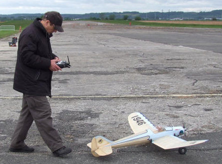

Bonsoir à tous les amis
J'ai eu le plaisir de me rendre à plusieurs reprises au rassemblement de printemps des 4A, baptisé Nostalgie, disputé traditionnellement le 8 mai sur l'aérodrome désaffecté de Persan, organisé par le CMB et à celui d'automne même lieu et même organisateur, généralement mi-octobre. Une petite suggestion à l'attention de tous les modélistes de la région parisienne ou de passage, faire un petit détour et assister au meeting peut vous faire changer d'avis sur les modèles anciens!!!
J'ai pu assister aux vols de plusieurs Jigé Nyou et interviewer les propriétaires . Les réponses sont étonnantes
Certains pilotes ont construit les modèles sans aucune modification et sont satisfaits des performances et du comportement en vol.
Par contre Claude D... des 4A a construit un Jigé Nyou suivant le plan, et n'a pas été satisfait des prestations. Il a préféré reconstruire un modèle en apportant quelques modifications:
- réduction du vé longitudinal, modification réalisée par plusieurs constructeurs de modèles anciens autres que le Jigé Nyou
- construction d'une aile à structure classique : nervures découpées, coffrage du tiers avant de l'aile ( intrados et extrados ) chapeau de nervures puis bord de fuite coffré intrados et extrados
- légère augmentation de la corde des volets de dérive et profondeur
Maintenant, il est très content de son Jigé
J'espère ne pas avoir mis le doute, mon petit Christian dans ton esprit.
Je possède un dossier photos de ce modèle, si tu es intéressé , tu me fais signe!!!!! et je vole à ton secours ![[vol]](images/smiles/vol.gif) |
