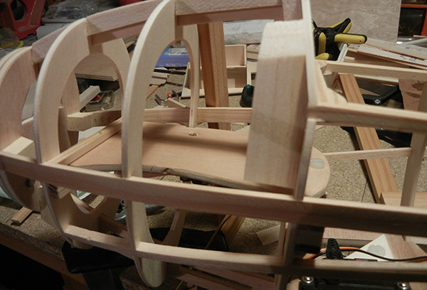

en cours la platine du servo du crochet de largage (bien sur que je fais amovible au cas où… (les trous du cp de m…de seront rebouchés [argh]
mm par mm… ça rentre par contorsions ! y'a plus qu'à verrouiller le tout avec une vis nylon accessible du cockpit Very Happy
En l'état, avec le stab, je suis presque à l'équilibre du CG, sans plomb Laughing
au-dessus de cette platine je vais faire un logement pour l'accus de réception
Je rame pour les ajustages… mais qu'est ce que je me marre MDR [scie]
à suivre

Salut Serge,
à l'AV de la platine, contre le couple 2, deux petits morceaux de baguette bloqueront la platine , comme un tenon-mortaise pour qu'elle ne puisse se soulever.
à l'AR de la platine (dans la partie cockpit, au raz du 1/2 couple en biais), une vis viendra se visser dans une baguette d'appui de la platine. C'est la bidouille de demain Very Happy
MessagePosté le: 12/01/2021 19:14    Sujet du message: Répondre en citant
j'avance vraiment doucement… mais bon, j'avance [cours]
Serge, pour illustrer mes propos
après pas mal d'ajustages… appuis de la platine du servo de largage avec un insert fileté en aluminium M5 pour la vis de maintien, côté cockpit
et à l'AV la platine est maintenue entre 2 baguettes qui l'immobilise.
Pas de gros efforts à ce niveau… mais faut quand même un bon maintien de l'ensemble ; la platine s'extrait maintenant facilement.
L'accus de réception sera sur le dessus de cette platine dans une petite "boite" elle aussi maintenue par cette vis nylon Wink
à suivre

MessagePosté le: 12/01/2021 20:23    Sujet du message: Répondre en citant
Bonjour SEB,
il ne reste pas beaucoup de place pour les pieds du pilote !
MessagePosté le: 12/01/2021 20:52    Sujet du message: Répondre en citant
Salut Marcus !
et bonne année Very Happy
J'espère qu'on pourra se croiser sur le terrain cette année ! j'y mets pas souvent les pieds… et Michel ne réponds pas aux mails en ce moment…
J'ai précisé au début "semi maquette…" donc ce sera demi-pilote Laughing
Pas facile de caser le matériel à l'AV avec un crochet de remorquage et son servo dédié… c'est toujours le problème, y'a pas tant de place que ça au final Embarassed un buste fera l'affaire pour quand même avoir une tête dans l'appareil…

MessagePosté le: 12/01/2021 21:47    Sujet du message: Répondre en citant
Salut Sebastian,
Ouahh, les ajustages de malade [amen] [amen] ! Tous les petits angles biseautés, les jonctions de lisses aux p'tits oignons, ... Je parie que tu as tourné toi-même ton insert en alu [fiufiu], je me trompe ?
A moins que tu bidouilles les images avec Photoshop MDR MDR !
J'espère que tu auras bientôt fini tous ces détails (importants certes), j'ai hâte que tu commences le coffrage Wink !
