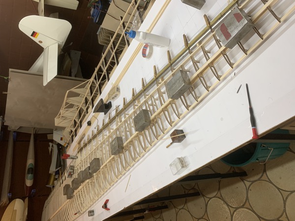

Erster Außenflügel ist bis auf Randbogen und Beplankung grob fertig Very Happy Very Happy
Der zweite folgt zu gleich
Gruß Olli

Hallo,
so der nächste Außenflügel wird dann morgen auch
so weit fertig sein Very Happy Very Happy

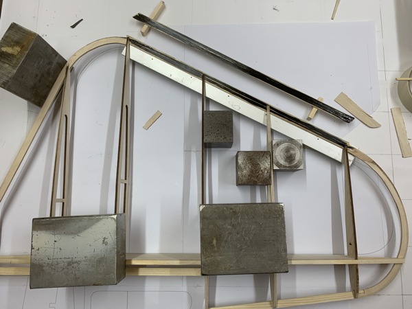

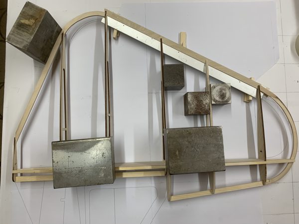

Einbau der Verkastung
Herstellen der Querruderenfahne, hierfür habe ich 2.Streifen 0,8mm Flugzeugsperrholzstreifen in der breite von 12mm, einen oben einen unten genommen und auf beide jeweils 2.Kohlefaserrovings laminiert und dann mit
angedicktem Harz beide über die Querruder Endfahne zusammengeklebt,
dies wir sehr stabil Wink
Zum pressen habe ich unten ein Aluprofil unterlegt und oben drauf ein Messing-Vierkant Rohr verwendet
Gruß Olli

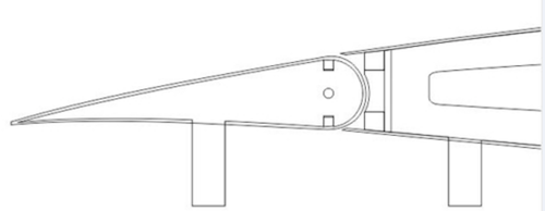

Querruder Endfahne? Ist das diese Konstruktion, also die "Überlappung" oben und unten zwischen denen das abgerundete QR werkelt?
Falls du zeigen könntest (wenn es soweit ist), wie das Röhrchen befestigt wird, in dem das QR - per Kohlestab? - scharniert, das wäre klasse.

Hallo Uli,
naja, mit Endfahne meine ich eigentlich das hintere Ende,
da liegt oben und unten ein Streifen Sperrholz drauf mit Kohlerovings dazwischen. Andere sagen auch Endleiste dazu Wink
Wie ich die Ruder später Anschlage zeige ich natürlich Wink

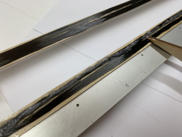

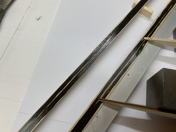

MessagePosté le: 23/11/2020 21:35    Sujet du message: Répondre en citant
Hallo,

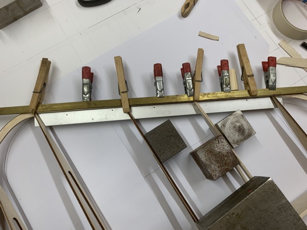

so heute etwas kleines und aus der Trickkiste geplaudert Wink
Endleiste/Fahne vorbereitet
und mit Aluflachprofil unterlegt
Kohlerovings beidseitig aufgelegt und mit Harz getränkt
Kleine Raupe aus angedicktem Harz aufgetragen
Oberseite aufgelegt
Und mit Messingvierkant-Profil und klammern Pressen Wink
Die so hergestellten Endleisten sind super stabil, leicht und ließen sich messerschaf
ausschleifen, aber das brauchen wir ja bei unseren Oldi`s nicht Wink
Morgen geht`s dann mit Weißleim mit dem restlichen beplanken weiter.
Gruß Olli

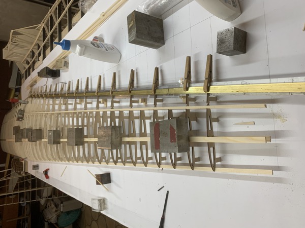

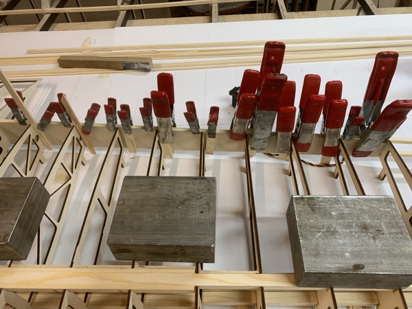

Weiter geht`s Wink
so die ersten Beplankungsteile sind drauf Very Happy
Desweiteren bin ich gerade während die Beplankung trocknet dabei
die Steckungshülsen für die Tragflächen zu bauen, hier wähle ich eine
Vierkantsteckung, die bekomme ich besser in den Holm eingefügt Wink
Hier werde ich auch keine Rovings einbauen im höchsten Falle einen Eschen
vierkant oder gar Multiplex Sperrholz, hab nicht so viel Lust auf die Harz Sauerei
beim durchziehen der Rovings Confused
Gruß Olli
