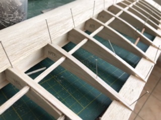

Ader Gotardo
Inscrit le: 26 Mai 2020

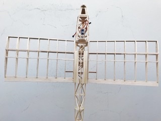

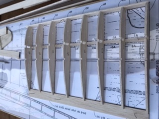

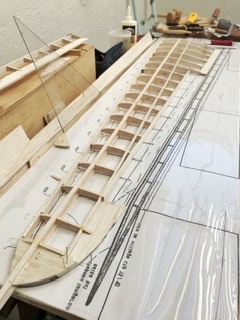

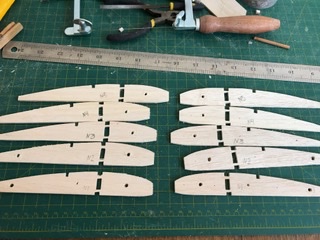

MessagePosté le: 02/07/2020 22:18    Sujet du message: First ribs in root section of the wing Répondre en citant
Ader Gotardo - Brasil

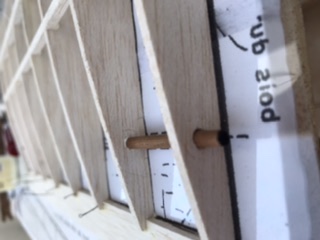

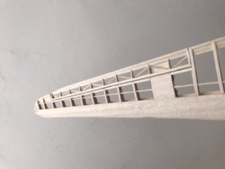

Ader Gotardo

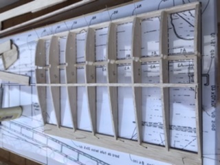

MessagePosté le: 03/07/2020 16:33    Sujet du message: Fit Répondre en citant

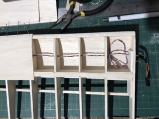

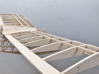

MessagePosté le: 07/07/2020 23:34    Sujet du message: Almost finished wings Répondre en citant

MessagePosté le: 08/07/2020 12:00    Sujet du message: Répondre en citant
Salut Ader,
Voici deux bien belles réalisations....

MessagePosté le: 08/07/2020 14:43    Sujet du message: Répondre en citant
bonjour
Je vois que tu as rajouté les ailerons Very Happy
belle construction

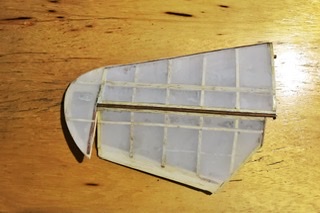

J'ai pris ce bâtiment de licence avec des ailerons. Personnellement, je n'aime pas la façon dont le stabilisateur horizontal fonctionne comme ascenseur, j'ai donc modifié cela aussi.

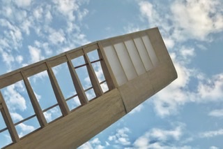

Ader Gotardo
MessagePosté le: 11/07/2020 03:10    Sujet du message: Répondre en citant

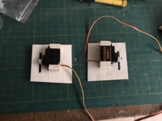

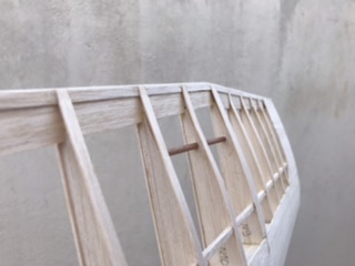

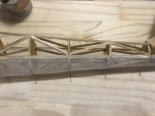

MessagePosté le: 15/07/2020 13:20    Sujet du message: Caping the wings and installing the ailerons’ servos. Répondre en citant
Almost done with the hard work. Next step is dope.

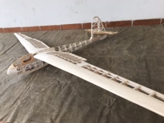

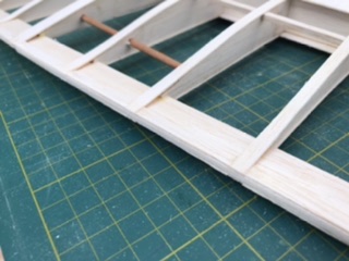

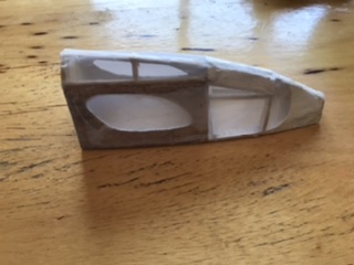

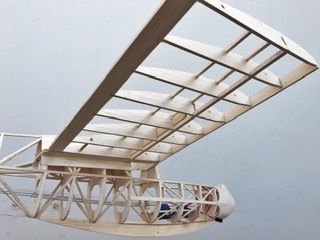

MessagePosté le: 15/07/2020 15:22    Sujet du message: Assemble Répondre en citant

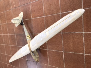

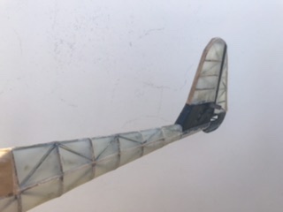

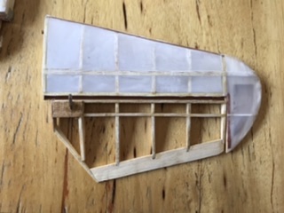

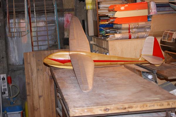

MessagePosté le: 17/07/2020 21:57    Sujet du message: A View of the Cover Répondre en citant
MessagePosté le: 18/07/2020 09:53    Sujet du message: Répondre en citant
bonjour
l'entoilage est réalisé en diacov ?
bonne continuation Very Happy
Ader Gotardo
MessagePosté le: 18/07/2020 16:03    Sujet du message: Répondre en citant
« ChristianR » a écrit:
bonjour
Bonjour.
Non mon ami. Je ne trouve pas Diacov à un prix raisonnable au Brésil. J'ai donc dû trouver une alternative. J'ai décidé d'utiliser un polyester avec 44 fils par cm2. Il a un poids léger de 49g par mètre carré. Ce polyester est utilisé pour fabriquer du tissu pour l'impression de T-shirts.
jean-jacques stannard
Inscrit le: 21 Nov 2012
Localisation: 62 Bavincourt
Âge: 72 Poissons
MessagePosté le: 19/07/2020 19:13    Sujet du message: scratch built bannsperber Répondre en citant
le textile que tu utilises est finalement plus léger que le Diacov Cool
Petites questions : comment le colles-tu ? et quelle méthode pour le tendre ? Bonne fin de construction ! Very Happy
Ader Gotardo
MessagePosté le: 20/07/2020 13:41    Sujet du message: Re: scratch built bannsperber Répondre en citant
Ce type de polyester (nylon) est un type sans résine et sans couleur. Il est utilisé pour la sérigraphie, l'impression de t-shirts. Je l'utilise pour recouvrir les modèles en collant avec de la colle PVA (colle à bois) et en l'étirant physiquement sous chaleur. Avant d'étirer l'écran, je passe une couche de dope, je chauffe l'écran avec un pistolet thermique, je passe une ou deux couches de dope, et je m'étire un peu plus avec le jet chaud, si nécessaire. Cela peut endommager la chaleur, mais vous pouvez utiliser un petit morceau de polyester comme patch. J'ai coupé un morceau carré, qui recouvre le trou et autour de lui, mouille la zone avec du solvant, positionne le patch, applique une ou deux couches de pâte. Patch réalisé et sans devenir extrêmement visible. Le polyester est blanchâtre avec la pâte. Une couverture de peinture en aérosol est toujours requise.

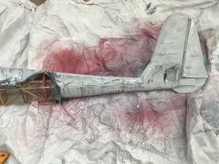

Ader Gotardo

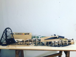

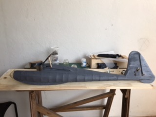

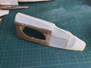

MessagePosté le: 22/07/2020 02:31    Sujet du message: Fuselage Répondre en citant

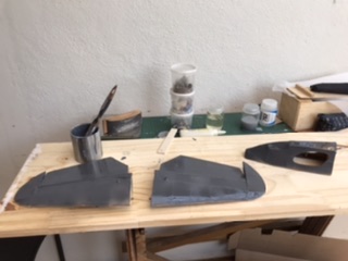

Ader Gotardo
MessagePosté le: 07/08/2020 14:38    Sujet du message: Finalle Répondre en citant
Après avoir recouvert le fuselage, appliqué l'apprêt et essayé de peindre avec la couleur finale et fait une misérable erreur, j'ai réussi à refaire le revêtement avec le même polyester, mais cette fois je n'ai pas risqué de le peindre. Au lieu de cela, j'ai utilisé une couche de vernis pour donner un aspect vieilli au planeur. C'est ainsi que j'ai réussi à ne pas être totalement frustré par ma construction. Vous êtes maintenant prêt pour le vol inaugural.
