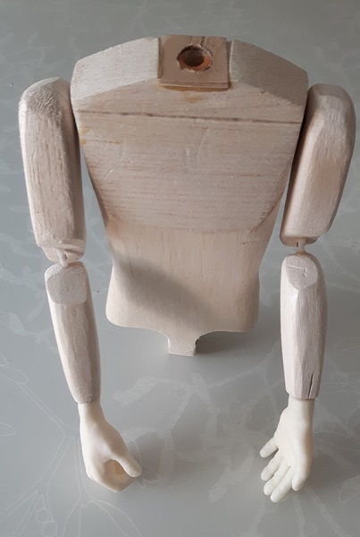

Suite aux conseils de Vincent, je me permets de poster à nouveau quelques photos et explications sur la fabrication du pilote réalisé pour le Pešta Peta-Z 1934.
( www.retroplane.net/forum/viewtopic.php?p=155287#155287 )

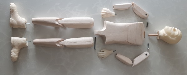

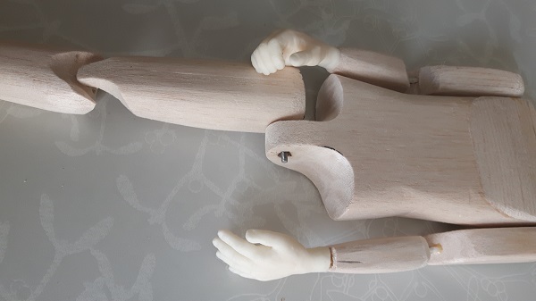

Vue d'ensemble des différents éléments.

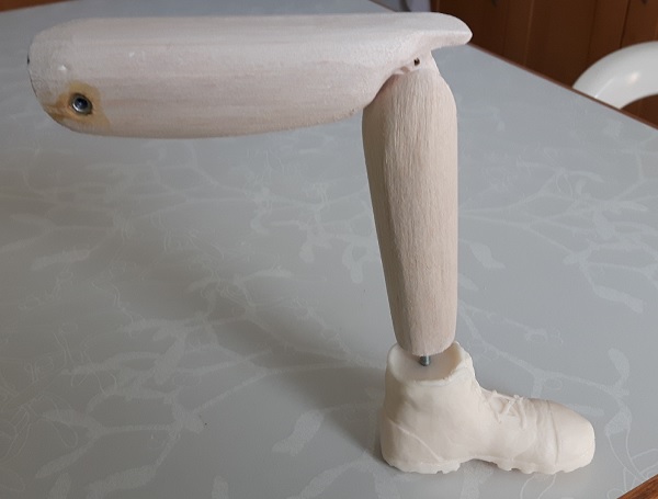

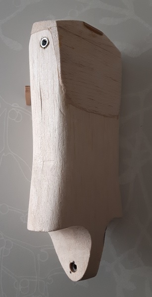

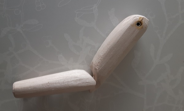

Toutes les parties du corps sont constituées de blocs de balsa collés puis poncés (je l'admets, assez approximativement).

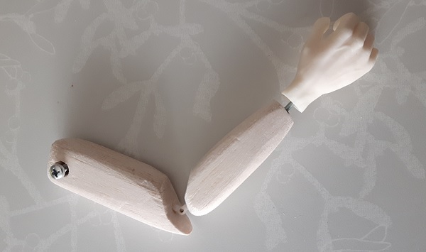

Les articulations des membres sont faites avec des charnières de type bâton. C'est vrai que ce système ne permet pas de mouvement dans tous les sens, mais cela a le mérite d'être simple à réaliser...

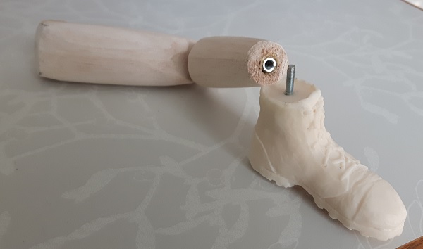

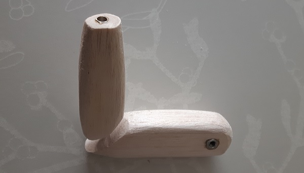

Les mains et pieds sont réalisés en résine à partir d'un moule en latex (en suivant scrupuleusement le post 'Modelage et moulage' de Vincent) dans laquelle j'ai intégré un bout de tige filetée. Pour recevoir cette tige filetée, des manchons ont été insérés aux extrémités des membres.
Ici un bras.
Le bras avec la main en train d'être vissée.

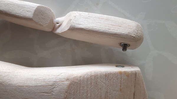

Même principe pour les pieds.
Le buste quant à lui dispose de manchons insérés au niveau des épaules et de l'entre-jambe.
Pour fixer le bras, une vis traverse celui-ci, passe dans le manchon fileté puis continue en passant dans le manchon fileté du buste.
Le buste avec ses 2 bras fixés.
Pour les jambes, le système est identique, à la nuance près qu'une seule visse permet de fixer les 2 jambes au buste. La vis traverse la jambe droite, passe à travers le manchon de l'entre-jambe et vient se visser sur le manchon de la jambe gauche.

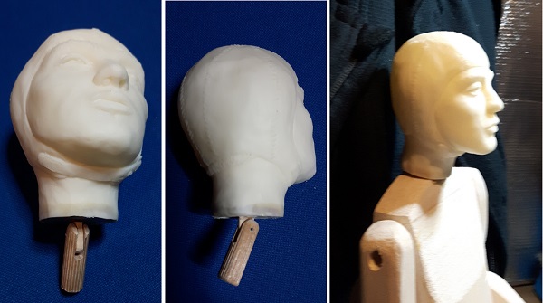

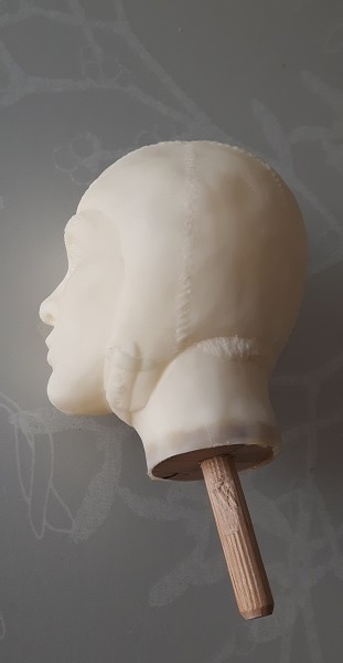

La tête est équipée à sa base d'un tourillon qui viendra se ficher dans le trou prévu à cet effet côté buste. Au début, j'avais choisi d'aimanter la tête mais j'ai eu peur que cela ne sois pas suffisant.

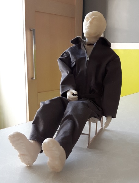

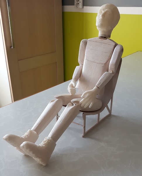

Voilà, monsieur est installé dans son siège de pilotage.

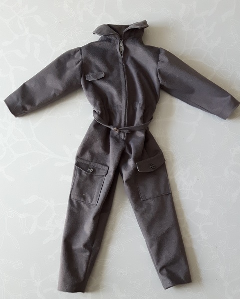

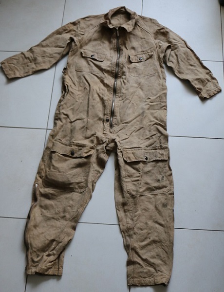

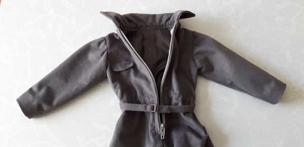

Pour être plus présentable, une petite tenue lui a été confectionnée. Ce n'est pas moi qui l'ai réalisée et du coup, je ne dispose pas d'un patron. Le souhait de départ était quelque chose de ce genre-là.
Pour au final arriver à ça.

Nouveau messagePosté le: 18/02/2019 07:43    Sujet du message: Répondre en citant
Belle realisation. Ne pourrais tu faire une articulation au niveau de la nuque pour eviter que ton pilote ne regarde que les étoiles?

Bonjour Eric. Merci pour ton retour. J'ai déjà corrigé l'angle de la tête mais tu as raison, je vais réfléchir à un système pour pouvoir l'incliner.

Petite amélioration du pilote suite à la remarque (justifiée) d'Eric
Citation:
Ne pourrais tu faire une articulation au niveau de la nuque pour éviter que ton pilote ne regarde que les étoiles?
La tête peut désormais basculer d'avant en arrière et le pilote regarder devant lui Very Happy ...
