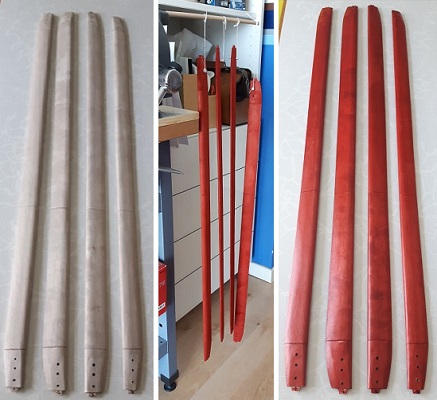

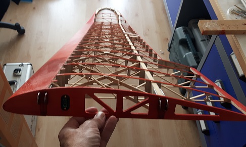

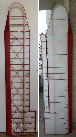

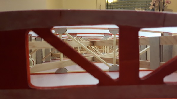

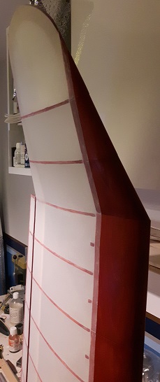

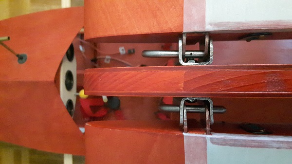

Bonsoir à tous,

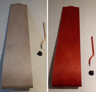

Quelques photos suite à la réalisation de la teinte et de l'entoilage.
Pour la teinte, il s'agit d'un rouge Vermillon, passé à la mèche extra-fine. Puis 3 couches de fondur avec égrenage entre les couches. Enfin, avant entoilage, 2 couches de vernis satiné (pour ceux que ça intéresse, tous ces produits proviennent des Frères Nordin).
Pour l'entoilage, 2 couches de vernis Syntilor incolore satiné.
Une petite vue du saumon avec dièdre...
Et une autre de l'intérieur...
A bientôt pour la suite...
Serge

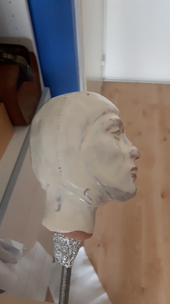

Pour cette nouvelle année 2019, passage au temps partiel pour éviter le burn-out tout proche et m'occuper un peu des parents... Du coup, plus de temps libre et la tête à autre chose qu'au boulot Very Happy !
D'abord un peu de rangement dans cet "atelier" rikiki pour pouvoir à nouveau bricoler...

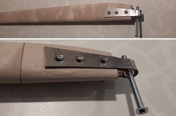

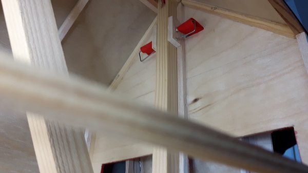

Ensuite, je me suis lancé dans la fixation des attaches d'aile, après avoir fait de la place dans le salon. Faut vraiment pas plus de 4 mètres Sad ...
Quelques petits ajustements restent à faire pour que tout rentre pile-poil.
Après ça, je m'attaquerai à la fabrication des haubans.
Madame a également repris du service pour un nouveau visage du pilote, le premier ayant au final des dimensions un peu trop justes... Y'a pas à dire, je trouve qu'elle a un talent certain Very Happy !
A très bientôt pour la suite...

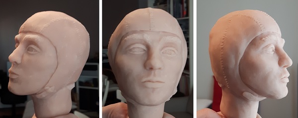

MessagePosté le: 08/02/2019 21:16    Sujet du message: Pešta Peta-Z 1934 Répondre en citant

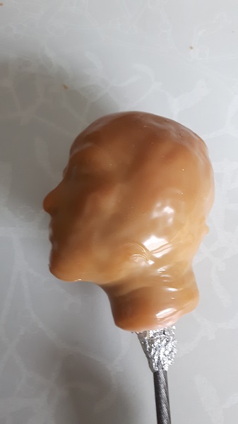

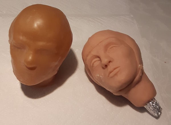

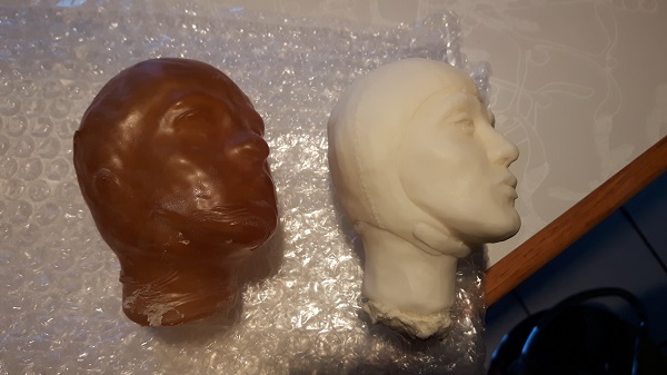

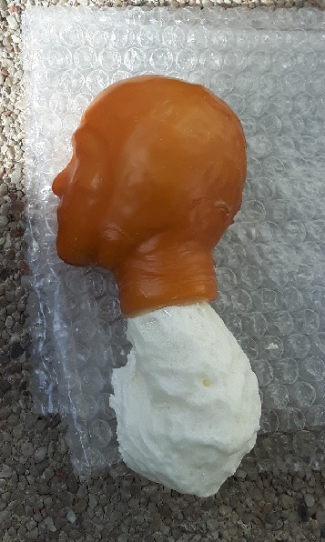

Suite du pilote avec le moulage en latex de la nouvelle tête, en respectant toutes les étapes détaillées par Vincent dans le post "Modelage et moulage".
La 1ère couche.
Au bout d'une douzaine de couches (par trempage)...
Ensuite, l'intérieur est enduit de résine, avant de remplir de mousse PU.
Après démoulage, tous les détails (sourcils, coutures,...) sont bien reproduits Very Happy .
Les mains et les pieds avaient déjà été réalisés avec la 1ère tête.
L'ensemble (modèles en Super Sculpey, moules latex et pièces moulées) donne ceci...
Le corps du pilote est en cours.
Serge
MessagePosté le: 09/02/2019 06:14    Sujet du message: Répondre en citant
Super boulot Serge [clap]
Pour la tête, avant de démouler ton latex du master, tu aurai pû faire 2 coquilles en bande de plâtre, ça évite toute déformation du moule en latex.

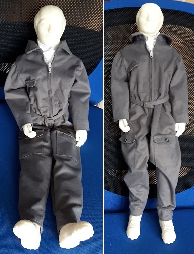

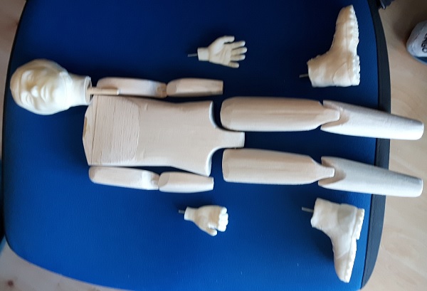

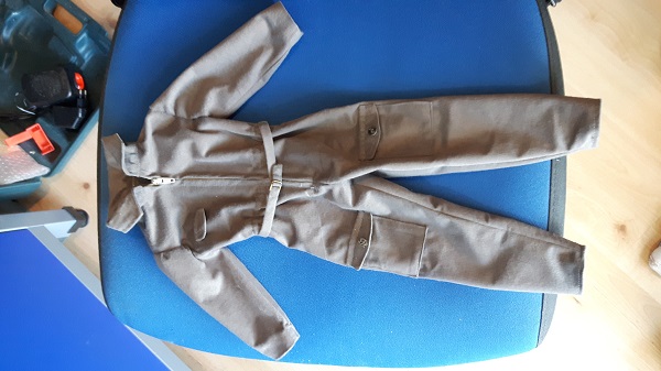

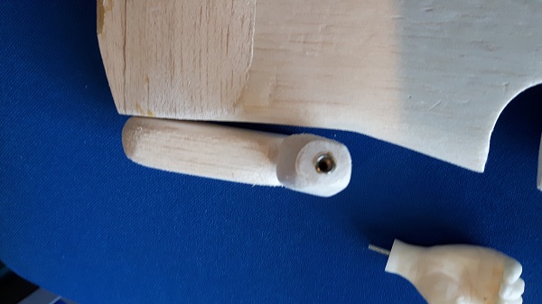

Le corps du pilote, constitué de blocs de balsa plus ou moins mis en forme, est terminé Very Happy .
Des manchons filetés ont été insérés dans le corps pour relier les bras et les jambes, ainsi qu'aux extrémités des bras et des jambes pour pouvoir visser les mains et les pieds.
J'ai trouvé dans ma famille une âme dévouée (et compétente) qui maîtrise la couture et s'est occupé de fabriquer une combinaison très sympa Very Happy .
Le pilote désormais présentable, assis et debout (54 cm)...
Bon, maintenant, il reste probablement le plus compliqué, la peinture Sad . Je viens de trouver un fichier PDF du grand livre de la peinture sur figurine. Je vais d'abord potasser un peu tout ça, ne serait-ce déjà que pour savoir ce qu'il faut acheter comme matériel... A suivre.
Bonne journée à tous.
Serge
MessagePosté le: 11/02/2019 13:28    Sujet du message: Répondre en citant
Super la combinaison [clap] tu l'as faite d'après le patron de Mitja "ultralajt" ?
Eventuellement, ce serait bien de doubler tes messages, voir même mettre plus de détails, dans le sujet "Pilote fait main" ça permet de retrouver plus facilement Wink

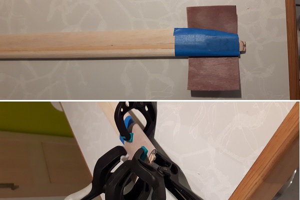

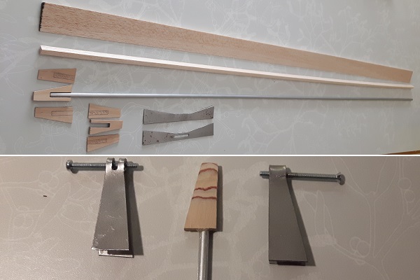

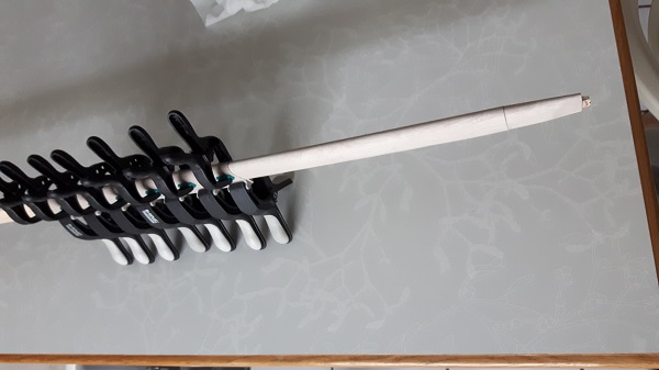

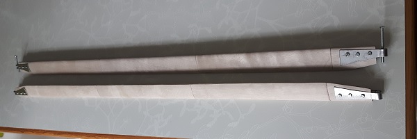

Petite avancée concernant les haubans Very Happy .
Les composants de base : un tube alu, un bord d'attaque, un bord de fuite, les "embouts" découpés dans du CTP dans lesquels le tube alu viendra s'encastrer, et les ferrures découpées dans de l'acier de 0,75 mm.
La 1ère étape a consisté à encapsuler le tube alu dans les embouts et à mettre en forme les ferrures.
2ème étape : le bord d'attaque et le bord de fuite sont découpés et collés à l'époxy lente sur toute la longueur du tube alu ainsi que sur une partie des embouts. Une fois que tout est sec, l'espace entre le bord d'attaque et le bord de fuite est comblé par une baguette en pin, également collée à l'époxy lente. Puis séance de ponçage pour mettre tout ça en forme.
3ème étape : coffrage en CTP de 0,4 mm. La mise en forme du coffrage est faite directement sur le hauban, le scotch bleu sert à éviter que le CTP mouillé n'imbibe le bois du hauban.
Les haubans faisant environ 87 cm seront coffrés en 5 parties, 2 parties courtes pour les embouts incurvés et 3 parties d'environ 25 cm pour le reste de la longueur.

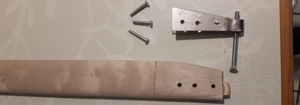

4ème étape : perçage des ferrures et des embouts pour fixation.
La 1ère vis traverse uniquement le CTP alors que les 2 autres passent également à travers le tube alu.
Pour l'instant, seulement 2 haubans sur 4 Sad ... Il restera encore à légèrement mettre en forme les fixations en acier pour qu'elles épousent correctement les profil du hauban.

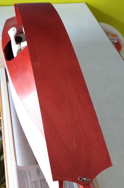

MessagePosté le: 04/03/2019 16:13    Sujet du message: Répondre en citant
Merci Vincent et Sébastian pour vos commentaires bienveillants Very Happy Very Happy .

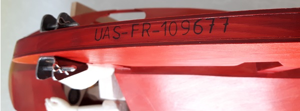

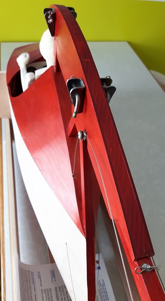

Sébastian, pour info, le CTP des haubans n'a pour l'instant subi aucun traitement (ni teinte, ni vernis). C'est peut-être les photos qui sont trompeuses... Pour ma part, quand les 4 haubans seront terminés, ils passeront en rouge.
Hier et aujourd'hui, un peu de teinture justement pour le raccord des ailes et le manche à balai.
Avant / Après.
J'en ai profité pour modifier un peu le système de fixation que j'avais prévu pour le capot de raccord des ailes (ça a peut-être un nom que je ne connais pas [humm] ?) : au départ, le système de fermeture consistait en une vis à l'arrière du capot, l'avant étant déjà bloqué autour de la poutre du fuselage. Désormais, j'ai coupé la tête et percé la vis en question, pour pouvoir y passer une goupille.
Avec le capot...
C'est un peu moins discret qu'une simple vis mais comme je souhaitais une immatriculation non visible, ce système permet d'enlever le capot sans outils (et de respecter la loi Wink : le numéro d’enregistrement peut ne pas être directement visible, sous réserve d’être accessible après un démontage simple ne nécessitant pas d’outillage). Et puis on peut dire que ça fait plus maquette.
Voilà, comme ça, l'immatriculation est inscrite sur la poutre, ni vue ni connue Very Happy ...

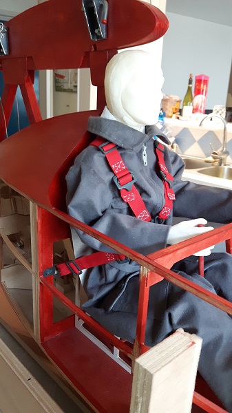

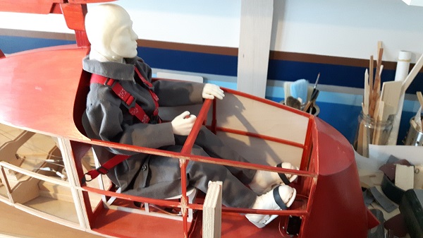

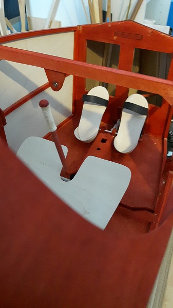

Bonsoir à tous,

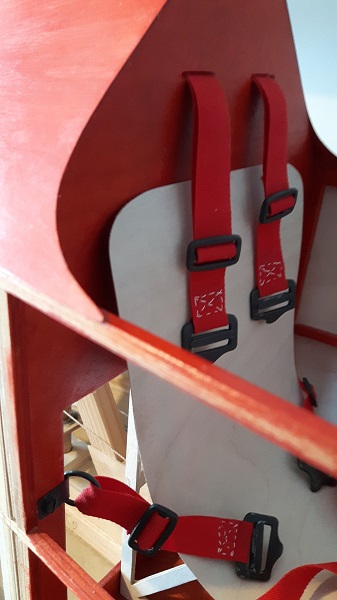

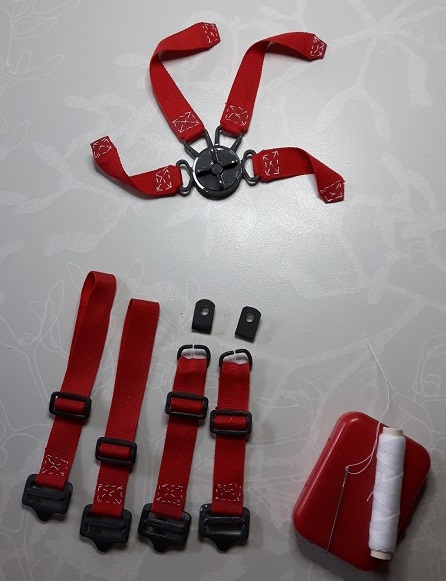

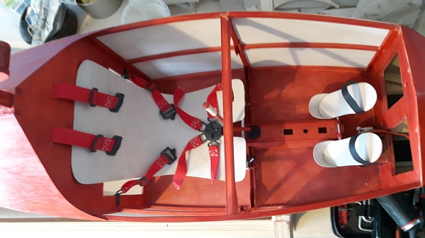

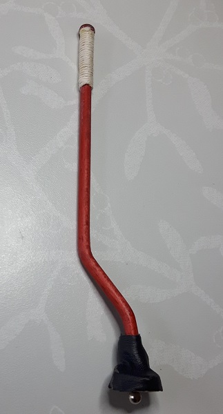

Aujourd'hui séance de couture [argh] [argh] [argh] , c'et vraiment pas mon truc ! Mais bon, le harnais est quand même plus sympa avec des coutures apparentes, même s'il ne faut regarder de trop près Embarassed .
J'en ai profité pour terminer le manche à balai avec une poignée en corde (j'ai vu ça un jour sur un modèle réel dans pack photos, mais je n'arrive pas à le retrouver).
Installation de tout ça dans le cockpit.
Vu de l'autre côté du couple principal...
Et enfin avec le pilote en place...
Voilà, beaucoup de temps pour de petits détails, mais au final c'est plaisant Very Happy .
Très bon week-end à tous.
Serge
MessagePosté le: 08/03/2019 19:04    Sujet du message: Répondre en citant
Superbe ! [clap]
Les petits détails qui font tout d'une belle maquette !
Quand tu aura peint le pilote ça va être vraiment magnifique !
MessagePosté le: 08/03/2019 21:34    Sujet du message: Répondre en citant
Superbes les sangles le reste aussi [good]

Bonjour à tous.
Merci pour vos encouragements Very Happy !
Presque fin des haubans, j'attends une livraison d'ici la fin de semaine pour terminer les fixations. Comme pour le reste, teinture rouge vermillon, 3 couches de Fondur et 2 couches de vernis...
Sinon, début de peinture pour le pilote. Pas facile de trouver les bonnes teintes Sad . Là, il va peut-être falloir tirer un peu plus vers le rose parce que c'est un peu trop marron...
Bonne semaine à tous.
