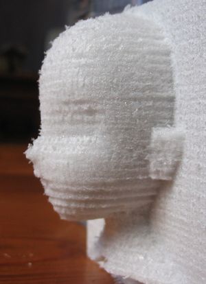

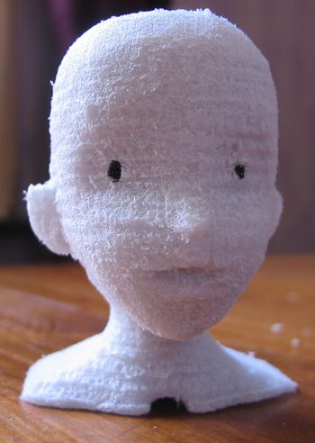

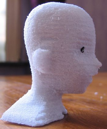

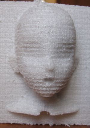

MessagePosté le: 26/02/2007 10:49    Sujet du message: Répondre en citant
Salut a tous
je viens de faire un essais dans du styro bleu haute densité
ebauche fraise de 6mm celle dont la photo est ci-avant dans le sujet.
finition fraise boule 3mm , j'avais rien d'autre.
c'est en tout cas tre prometteur , c'est pas pafait car au changement d'outil
il y a eu un decalage .
voici le resultat :
je vais relever les cotes , et mettre une petite explication , car par rapport a
l'origine en Z l'isinage est en megatif et en partie aussi en Y .
Jean-Francois Delhove

en usinage ca tourne plotot vers les 800-900 mm/min du au fait que les segments sont de tres petites tailles .
ebauche : 7min 25
Finition : 10min 40
la tete fait 45mm du dessous du menton au sommet du crane .
la tete fait 40 mm de large hors oreilles .
a+

Bonsoir tout le monde
comme je suis un peu libre pour le moment je test le fraisage de la têt de pilote
le fichier est bien ,ça passe dans Ninos
mais ...... [humm] serait-il possible d'avoir un même fichier mais la tête coupée dans l'autre sens pour avoir la face du visage
parce que ici comme le fichier est fait c bien mais comment faut faire pour l'autre moitier de la tête
je suis un peu difficile mais bon tent qu'a faire autant faire plus simple ,la face faite il ne reste plus sue l'arrière de la tête que l'on peu réaliser a la mains
merci d'avance au consepteur et bravo pour le travail [clap] [clap]

MessagePosté le: 01/03/2007 07:02    Sujet du message: Répondre en citant
Au départ j'étais parti avec l'idée de faire que la face à la fraiseuse et l'arrière simplement à la main (comme ça il reste un peu de travail manuel Laughing ), et Vincent que j'ai branché sur le sujet a coupé dans l'autre sens, a voir si c'est mieux, moins bien.... pour l'instant il n'est pas dispo de toute la semaine, donc a son retour, il devrait reparticiper au sujet
André, dans ninos, on ne peut pas faire un mirroir du fichier pour avoir l'autre côté?

MessagePosté le: 02/03/2007 17:38    Sujet du message: Répondre en citant
Bonjour à tous
Voilà je viens de refaire quelque essais de fraisage de têtes
c'est pas encore parfait mais après quelques petits reglages ça va aller
d'abord merci à Fred pour les fichiers STL c'est de la que je suis parti avec Ninos dans le modul STL
sortie de machine !!
Et petite finition pour l'arrière de la tête a la mains
voilà mes derniers essais ................ a suivre avec une resolution plus fine
